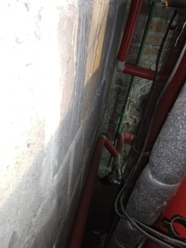

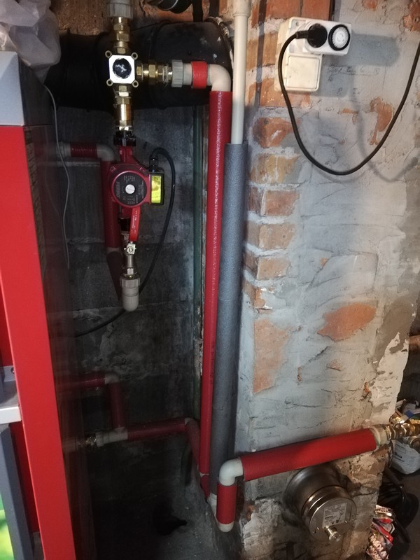

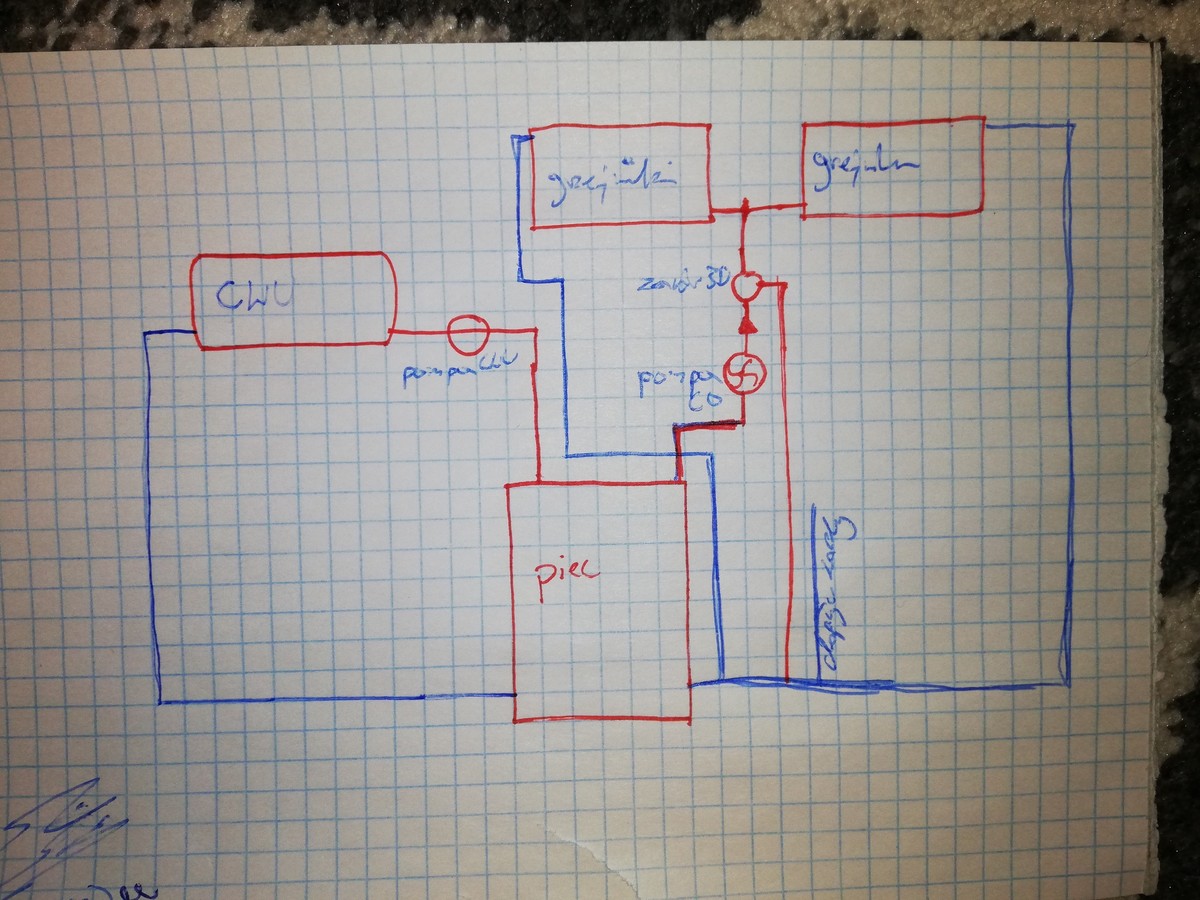

Zawór 3d firmy Diamond i siłownik
markus383 odpowiedział(a) na markus383 temat w Instalacje CO i CWU
Zrobiłem szkic. Jest, jak widać, bardzo prosty, ale chyba dobrze rozrhsowalem najbliższą okolice pieca. Dodatkowo dałem też zdjęcia samej okolicy zaworu 3d i tyłu pieca. Czy montaż siłownika na takiej instalacji będzie odpowiedni, czy może poprawili byście coś? -
