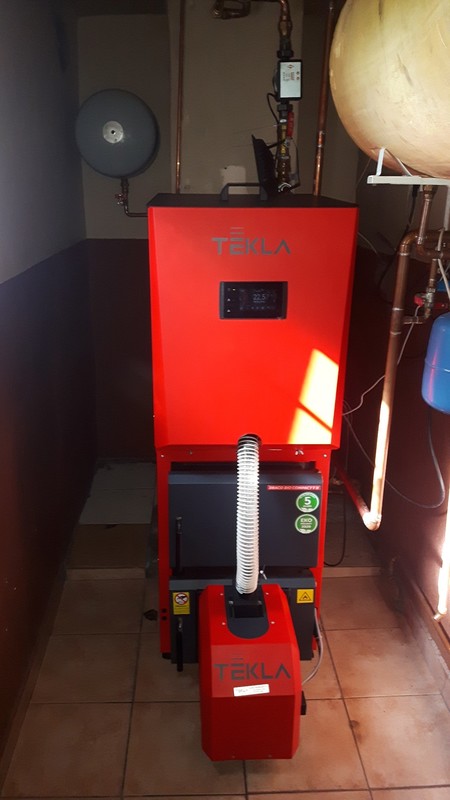

Pomorski odpowiedział(a) na Pomorski temat w Kotły pelletowe
Kocioł zainstalowany na poczatku czerwca i jest ok. Szerokosc korpusu Tekli draco compact 12 to 54cm. wysokosc bez stopek 1.5metra. Mam 1.8m wzrostu i daje rade wrzucac bez podestu. -
Sprawa została załatwiona ale męczyłem się z tym, szukałem rozwiązań, zamówiłem dzisiaj Tekla Draco Compact F II 12KW, dodatkowe zabezpieczenie w postaci klapki nad palnikiem i palnik który będzie sobie radzić z gorszym pelletem to też miało wpływ na decyzję .Na decyzję też miał wpływ serwisant - dystrybutor 25km ode mnie. Dziękuję za wypowiedzi. -

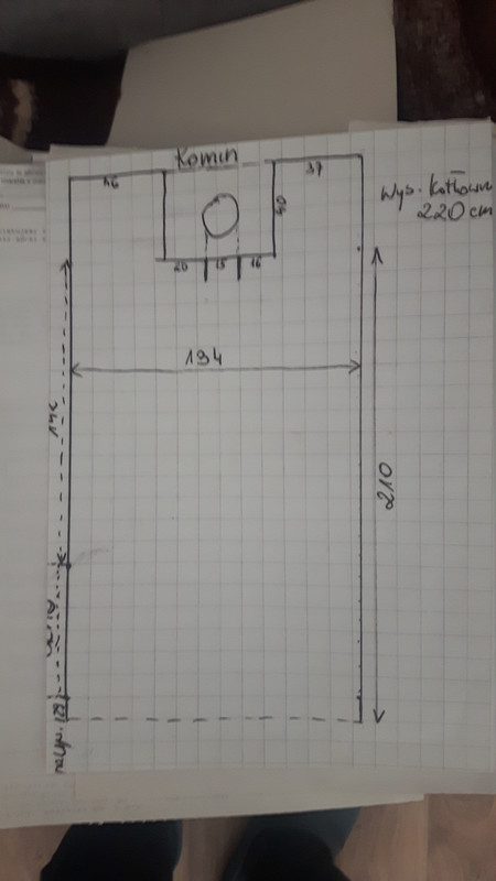

Dom jest stary powojenny, trochę zakombinowany, ocieplenie jest jako takie ale przyjmowałbym przelicznik 120w/m2. Instalacja w miedzi, grzejniki metalowe. Żona codziennie wietrzy dom aby świeże powietrze dawać nawet w zimie i tutaj przyjąłem 10-12kw, kotlownia wystaje od kubatury domu i jest to wejście do domu i jest tam grzejnik mały, mieszkalnej powierzchni mam 60m z kotłownią i jeszcze pokój gospodarczy 20m2, też wystaje od kubatury domu, szybko się wychładza ale tam będzie trzymany pellet bo to faktycznie jest pokój gospodarczy- poprzedni właściciel miał tam normalnie pokój i piec na drzewo był 🙂 poprzednio w domu ). Obecnie obsługa zasypowego pieca przy niskich temperaturach to męka( od 6 do 15 nie ma nas w domu praca) ale to wyszło po pierwszym roku użytkowania. No i dom dla 2 osób jest. -

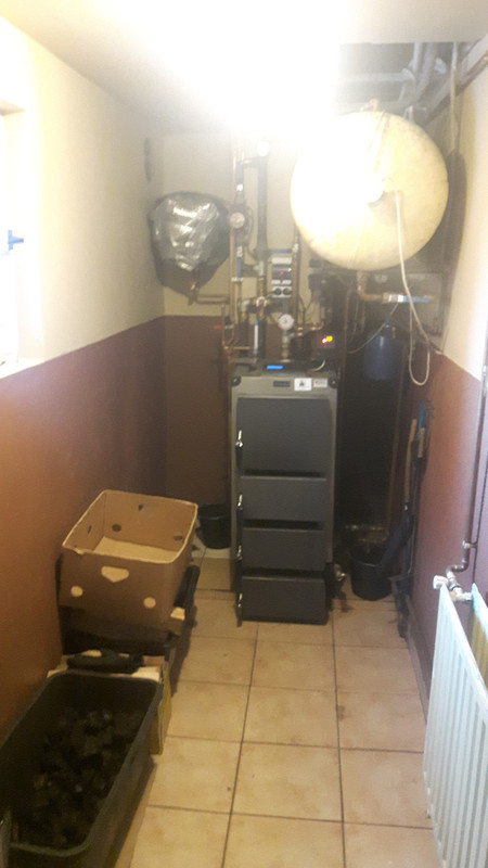

Z tym przytuleniem u mnie do ściany to raczej odpada, niedawno odmalowałem kotłownię i dojście do wielu miejsc po prawej stronie to była męka, no ale mam sporo przeszkód tam bo chciałem mieć instalację działającą na pompkę i na grawitację jakby prądu nie było. A po wymianie pieca będę musiał poprawki dać. Poprzedni instalator rurkami za bardzo ograniczył mi dostęp od prawej strony ledwo tam się przecisnę to naczynko najbardziej ogranicza. No ale piec na pellet to i nowa instalacja, mniejszy bojler 80l. Z prawej strony myślę tak z 30cm maksymalnie zostawić a z lewej gdzie jest wyczystka no nie wiem z 40cm? czyli na piec mogłoby zostać maks. 64cm szerokości czyli zmieszczą się piece akurat 60cm w szerokości czyli wybór się zwiększy widzę. -
Wybór kotła na pellet Jaki kociołek pelletowy do wąskiej kotłowni wybrać?
Slimeko i tak odpada bo szerokość 59cm a Slimko ma 56cm . Kotłospaw Slimko też widziałem na żywo wersję 16KW i jakość wykonania dobra. Nie ukrywam że idę w opcję kupno pieca z montażem od dystrybutora który od razu montuje w okolicach trójmiasta są tacy z firm pereko, kotlospaw, tekla, camino. Najbliżej mam w Starogardzie Gd. Tekle. Kostrzewa niestety ma szerokości 65cm korpusu, to samo defro taki calori 63cm. Najlepsze wrażenie z kotłów jakie widziałem to firma Kołton i ich Bio pellkompakt 12 kW, jakość wykonania itd... pierwsze wrażenie rewelacja ale 66cm w szerokości.... -

Pomorski opublikował(a) temat w Kotły pelletowe
Witajcie. Ogólnie to tak potrzebuję wąskiego kotła do kotłowni która ma w szerokości z 1,34m a w długości tak do 2,5m od ściany komina do otworu wentylacji i nie wiem jaki kociołek wybrać jedno jest pewne jak najwęższy maks. pewnie do 60cm albo i mniej. Teraz mam zasypowca o szerokości 45cm i jest dosyć komfortowo jeśli chodzi o przestrzeń boczną. Szkoda też że mam czopuch na wysokości około 80cm, odpadają wszystkie kotły co mają czopuchy na 1,1-1,2m. Zastanawiam sie nad kotłospawem Slimko 12kw który ma 56cm szerokości i ma palnik kipi a Teklą draco compact FII 12kw z chyba lepszym palnikiem. Kipi ma sterownik plum a tekla ma estymę i co wybrać.... Czas mam dość ograniczony bo kotły najszybciej na maj/czerwiec będą i lepiej teraz złożyć zamówienie bo każdy miesiąc może odwlekać wymianę na późniejszy termin , mam jeszcze ofertę Heitz Kompakt 10kw z palnikiem kipi od lokalnego sprzedawcy. Zastanawiają mnie jeszcze kotły z palnikiem wrzutkowym co wyglądają jak lodówki: Ferroli, Biawar pellux, Kozlusan Lidia, Hetiztechnik One, Lazar Smartfire. Nie wiem co będzie lepsze. Myślałem jeszcze nad wąskim kotłem plus oddzielny zasobnik z podajnikiem umiejscowiony z przodu przy ścianie od lewej strony ale nie wiem czy nie będzie problemu z przechodzeniem do wyczystki która jest po lewej stronie zdjęcia przy kominie. Tak wygląda teraz moja kotłownia, oczywiście będzie od nowa zrobiona z bojlerem 80l a nie jak teraz 140l. No i wszystko z dotacji pójdzie, jak państwo chce niech płaci z 50% kosztów.. -
