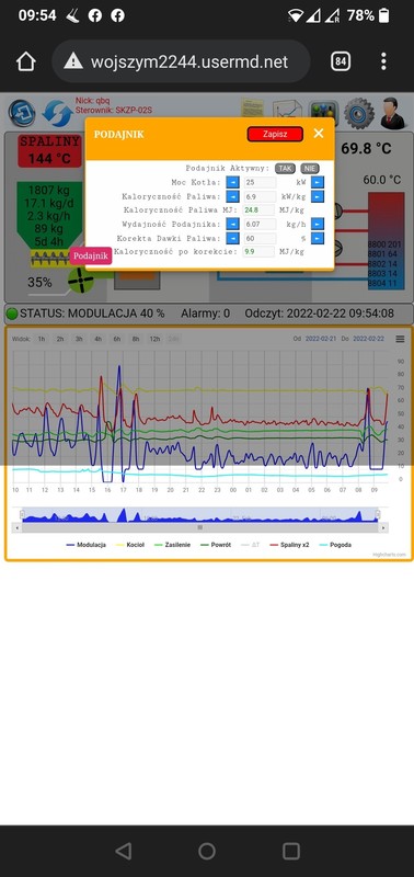

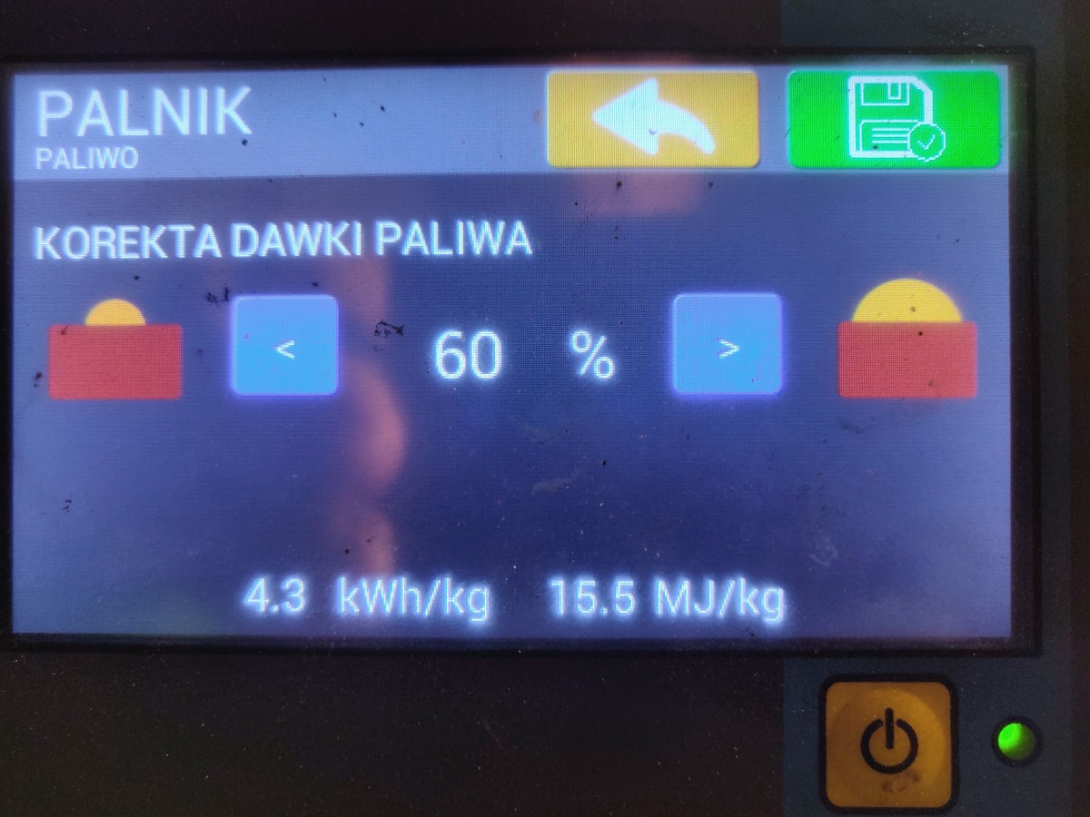

Chciałbym zgłosić buga. Podczas ustawiania kaloryczności węgla są rozbieżności między stroną a sterownikiem. Przy +60% strona pokazuje kaloryczność 9.9 Mi/kg a sterownik 15.5Mj/kg. -
