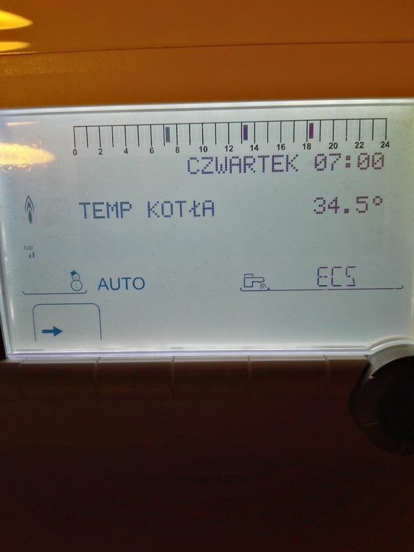

  1. Jeszcze chciałbym dodać, że biorąc pod uwagę różne współczynniki przenikania ciepła (budynek z poddaszem użytecznym) instalator zainstalował później dodatkowo czujnik pokojowy w najchłodniejszym pomieszczeniu DELTA DORE TYBOX 137 i zabawa się zaczęła. Owszem kocioł reagował na ustawy tego czujnika ale tylko powyżej zadanej temperatury, poniżej wchodził w tryb przeciw zamrożeniowy, czyli grzejniki gorące-zimne i o kondensacji i automatyce pieca można zapomnieć. Wywaliłem ten czujnik i przywróciłem ustawienia fabryczne ale niestety od tego czasu pompa cyrkulacji cwu chodzi non stop a poprzednio tylko zadanym czasie podgrzewania cwu. Czy znacie jakiegoś dobrego instalatora-serwisanta z okolic Kalisza bo moi to porażka. A może wiecie jak to ustawić w automatyce pieca. Pozdrawiam i z góry dziękuję za pomoc.
  2. Miałem ten sam czujnik pokojowy polecony przez instalatora oraz czujnik pogodowy oryginalny (Kocioł De Detrich Modulens AGD 25). Wywaliłem bo system wariował. Konsultanci De Detrich stwierdzili że nie będzie kompatybilny. Można kupić oryginalny czujnik pokojowy ale nie jest to jakaś konieczność, chyba że w różnych pomieszczeniach są różne współczynniki przenikania ciepła i wtedy instalujemy w najchłodniejszym pomieszczeniu a w tych cieplejszych minimalizujemy temperaturę zaworami termostatycznymi. Pozdrawiam.
  3. Zakupiłem niedawno kocioł gazowy DE Detrich Modulens AGC 25. Ogólnie jestem z niego zadowolony poza jednym mankamentem. Pomimo ustawień zakresu godzinowego cwu pompa cyrkulacji chodzi non stop. Chciałbym aby pracowała tylko w zadanych nastawach a tak niestety nie jest i straty ciepła w obiegu cyrkulacji powodują znaczne koszty dodatkowego podgrzewania wody. Proszę o pomoc i życzę miłego dnia.
