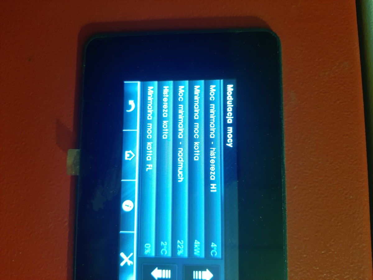

  1. Witam dorobiłem się econetu 😁 wiec moze troszkę ograniczę przesiadywanie w kotłowni, wrzucam wykres ostatniej doby i zwracam się do was z pomocą o roszywrowanie go podpowiedzieli i wskazaniu co zmieć
  2. faktycznie po paru dniach od wprowadzenia w/w ustawień i paru cieplieszych dni znów kociołek załącza sie ok 10 razy , myślałem o harmonogramie pracy, ale zastanawia mniej jeszcze kwestia temp spalin , komin jest systemowy ceramiczny a temperatura spalin po przejsciu z fl na standart tryb spadla z 130'C na 80'C, czy to nie zagraża aby wyszły wykwity albo kondensat ?
  3. Ogrzewaniem steruje za pomocą termostatu pokojowego salus, każda strefa ma swój panel, podłogówka na mieszaczu 4d z napędem esbe, aktualnie woda 30' C idzie w petle, a nastawy srednio w domu na 22,2'C

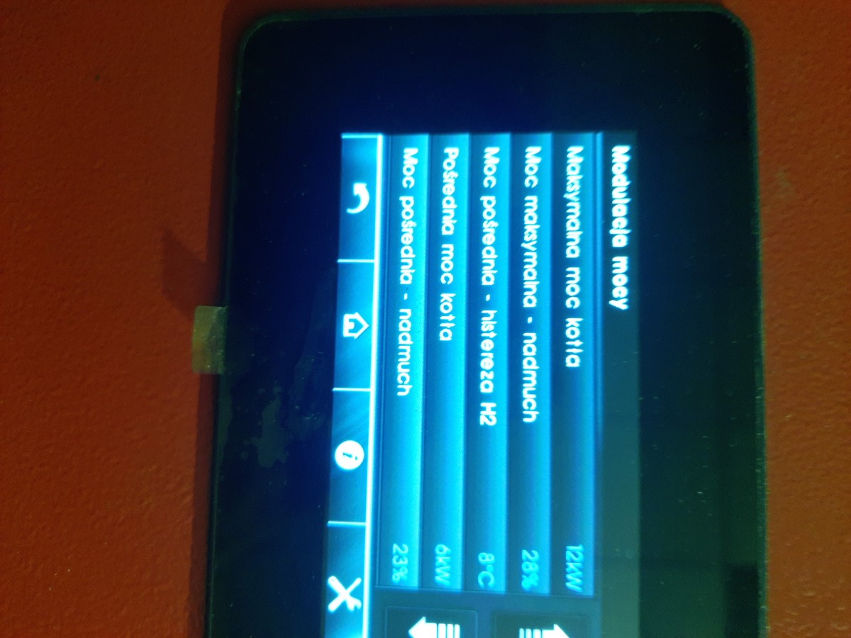

  4. Ok musze dopytać jedną kwestie, po wprowadzeniu ustawień kocioł nie przechodzi w nadzór 2kw tylko pracuje jakiś czas na minimum 4kw i wraca na średnią nastawę 6kw. I tak w kółko ogólnie kocioł nie wyłączył się od wczoraj. W którą stronę lepiej próbować aby wszedł w nadzór czy ma wogóle się nie wyłączać ?
  5. Super wielkie dzięki Panowie JESTEŚCIE WIELCY 🍻, wprowadzę dane będę obserwował i dam znać

  8. Ok juz się zabieram za ustawienia a jak z histerezą dla standardu , bufora nie mam, a faktycznie zauważyłem że dużo paliwa bierze dla rozpalania i temperatura na kotle spada nawet do 45st zanim sie bujnie, a w ciągu doby rozpaleń jest około 10-12
  9. Wydajność podajnik 2520 , kaloryczność 5.4 Palnik 16kw, sterownik plum ecomax 920
  10. Witam po ostanich walkach z pseudo peletem nie udalo sie go wyregulować z powodu zawartych w nim śmieci, pellet spaliłem zalupilem nowy ,po przewarzeniu i pierwszym paleniu szok jak znikoma ilość jest popiolu, i teraz chciałem go do regulować bo płomień jest zbyt krótki około 10cm za palnik wychodzi, a procentowo obroty wentylatora są na 26%
  11. Witam a jak z palnik dziala na fl to korzysta z h2 i h1? I Czy macie u siebie włączony tryb nadzoru pytam bo tak jak kolega wyżej piec się wygasza postoji z 10 -15 minutek i się znów rozpala , a potrafi i tak z 20 razy na dobę zrobić

  14. Jeszcze mam pytanie jak to jest z tym popiolem od pelletu jaka ilość jest uwas bo na obecną chwilę umnie po ok 30kg pelletu ja wyciagam ok 5l wiadro popiolu, , a te 4kw to widze w info sterownika raz ma 4 nieraz 6 jak pracuje na minimum i dobija te ostanie stopnie temp.
  15. A jakie histeryzy mam ustawić?, przy mocy 4kw na minimum jak przepija o 5'C to płomień ma ok 10cm jest pomaranczowy
