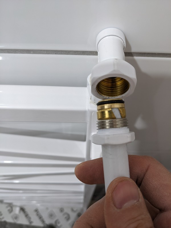

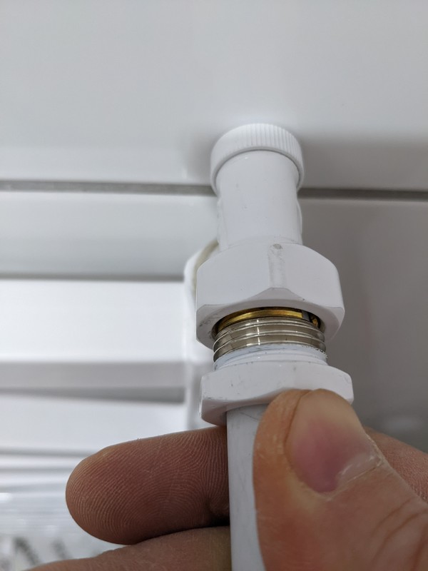

  2. Cześć, montuje grzejnik na zaworach vario term, i przy zaworze powrotnym nie mogę zmieścić rurki pex tak żeby mi dosięgnęło gwintu brakuje mi 2-3 mm, po drugiej stronie gdzie montuje się głowicę termostatyczną tego gwintu jest więcej i nie mam tego problemu, co robię źle?

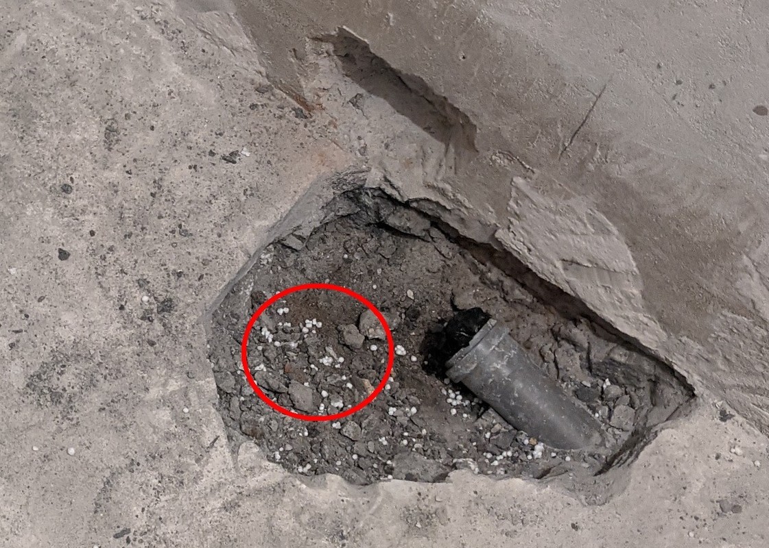

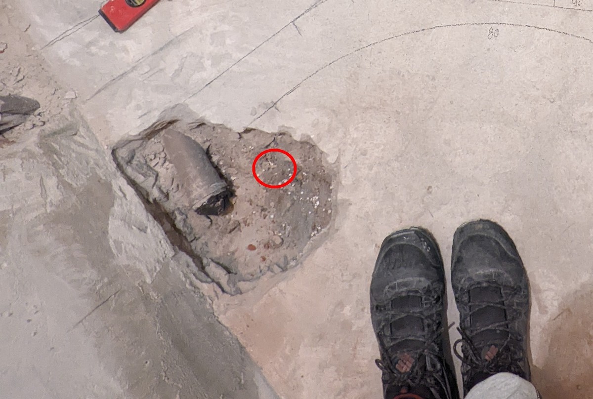

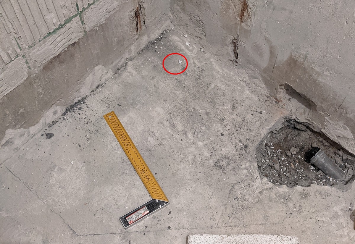

  3. Nie dam rady podłączyć brodzika z odpływem po prawej stronie o rozmiarze 90x90cm bo otwór syfonu przypadał by gdzieś na równo końca rury odpływowej, kucie tej rury odpada bo biegnie ona w dół przez całą grubość stropu i jest podłączona pod stropem w piwnicy. Gdzieś tu by wypadł, może jakimś kolanem 90st bym podłączył choć wątpię: Zamówiłem już brodzik Sanplastu z odpływem w rogu, jak przyjdzie dam znać.

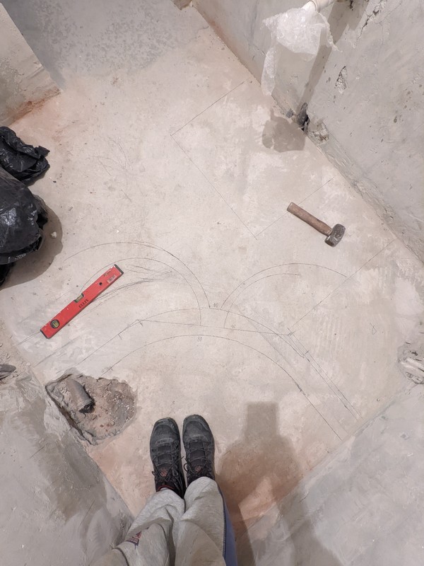

  4. Robiłem jeszcze pomiary bo jednak wydaje mi się że brodzik 80x80 to męczarnia dla większej osoby schylenie się w nim będzie powodował walenie głową albo tyłkiem w kabinę prysznica. Rozrysowałem sobie trzy brodziki na posadzce 80x80 półokrągły, 90x90 pięciokątny oraz 90x90 półokrągły i chyba jednak zdecyduje się na brodzik 90x90 pięciokątny bo nie wchodzi tak jak półokrągły w głąb łazienki a będzie już wygodny, co prawda po prawej zostanie mi tylko 2 cm luzu od pralki więc o umyciu kabiny mogę zapomnieć ale coś za coś. To jest bardzo mała łazienka 1,60x2m więc walka jest o każdy centymetr więc brodzik prostokątny 90x90 za bardzo będzie mi wchodził w łazienkę. A brodzik wybrałem Sanplast 90x90 z konglomeratu wysokość 3cm: https://sanplast.pl/brodziki/brodzik-pieciokatny-bpk-m-space#140=1838&142=199&145=8562 On ma odpływ w rogu więc podkuje około 50cm i przedłużę to rurę odpływową, mam nadzieje że jakoś dam radę. Natomiast kabina będzie dwudrzwiowa otwierana do środka i na zewnątrz - to chyba najoptymalniejszy wybór: https://www.radaway.pl/kategoria/nes-ptd/ A tak wyglądają rozrysowane brodziki, po prawej brodzika jest pralka 60x45, a na wprost brodzików też narysowana szafka pod umywalką 46x60cm, po lewej brodzika okolo 20cm jest do obudowy geberitu i kibla:
  5. Tak, gdyby to był mój dom z pewnością byłby to odpływ liniowy, a to stara kamienica której nie znam ani głębokości stropów, ani jak lecą rury hydrauliczne w tej posadzce a lecą bo widzę że wchodzą w podłogę, więc nie za bardzo chcę dodatkowych kłopotów. A o brodziku myślę z konglomeratu o wysokości 30mm postawionym na betonie np Radaway Kentos A 80x80cm on ma odpływ w rogu skoro nie zmieszczę takiego który ma odpływ na skraju. Dochodząc do niego płytką spowoduje że będzie wystawać tylko 1,5cm a to już nieźle.

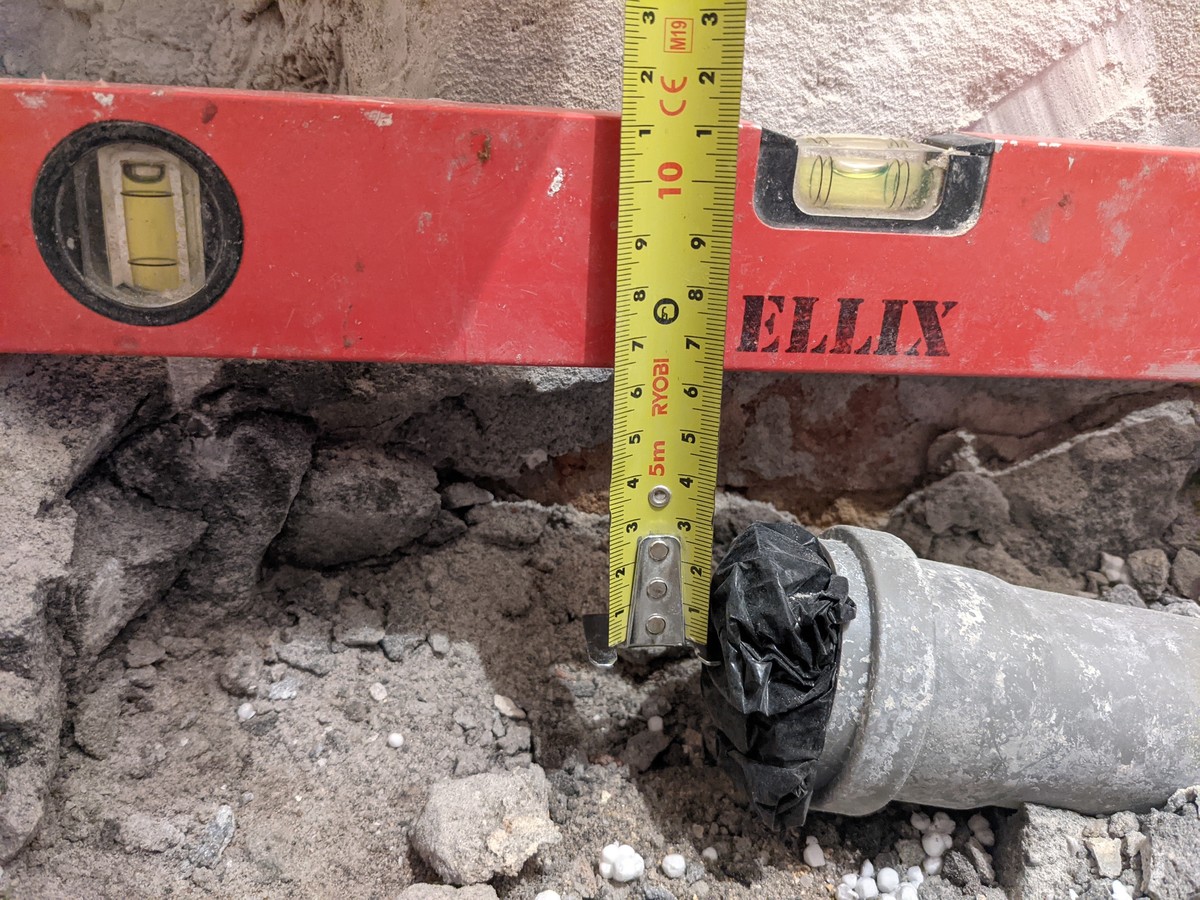

  6. Mówisz aby brodzik miał odpływ w rogu? Chciałbym mieć brodzik posadzony bezpośrednio na posadzce aby jak najmniej wystawał ponad płytki, wiec jego syfon musi pójść w posadzkę, nie wiem czy wyrobię się ze spadkiem, musiałbym przedłużyć rurę odpływową około 60-70cm, obecnie jej średnica jest na głębokości 6,5cm pod posadzką.

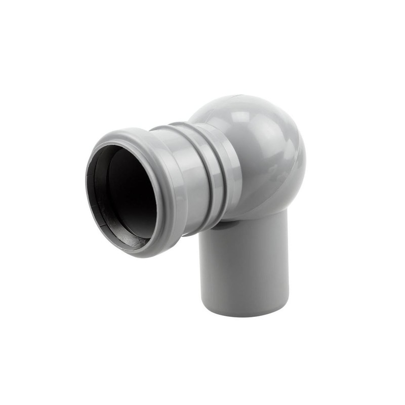

  7. Problem taki ze mam tylko jeden skręt do wykonywania i musi być to już polaczenie pod syfon. I te dostępne katy mi nie pasują brodzik nie jest w odpowiednim miejscu wtedy. Dostałem odpowiedź od sprzedawcy tych kolanek, ze nie jest zalecane zalewanie ich w betonie.
  8. Cześć, czy ma ktoś doświadczenie z takimi kolankami pcv kulowymi, czy bezpieczne jest zalanie czegoś takiego w posadzce, mam mało miejsca z podejściem pod syfon do brodzika a kąt 45 mnie nie urządza?

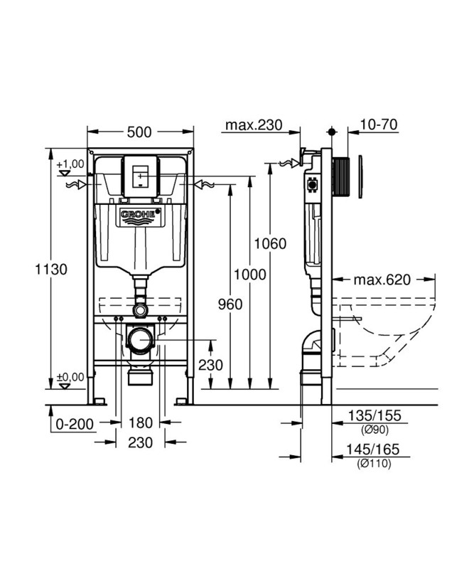

  11. Hej, robię remont łazienki, jak powinienem zakończyć instalację pod drabinkowy grzejnik łazienkowy nie wiem jeszcze jaki to będzie model, czy po prostu wyciągnicą dwie rurki pex z płytek, czy zostawić w ścianie na równo z płytkami zawór 1/2 z gwintem wewnętrznym, co będzie lepsze? Dzięki za wyjaśnienie.

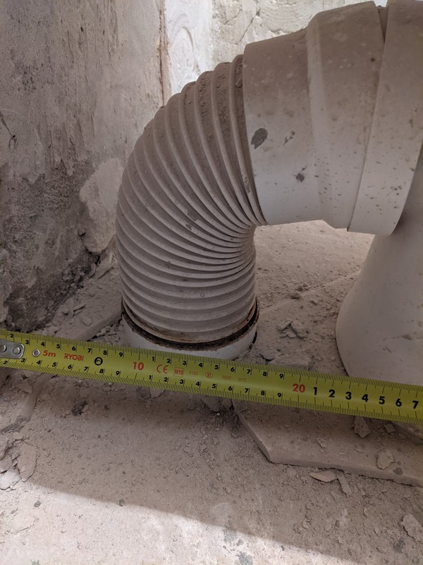

  12. Nie, mi nie chodziło aby się oddalać od ściany, chce być jej jak najbliżej po prostu nie mogłem znaleźć stelaża który obsłużył by mi tą bardziej wysuniętą rurę od WC. Zamówiłem ten stelaż GROHE, dam znać jak wyszło.
  13. Znalazłem coś takiego jak Grohe Rapid SL, wsporniki pozwalają odsunąć stelaż na 230mm od ściany: Skoro odległość od przodu stelaża do tyłu zamontowanej w stelaż rury odpływowej 110 to 145mm, mi rura kończy się od ściany na 170mm, średnica rury 100mm więc zostaje 70mm do ściany. Więc 145mm + 70mm daje 215mm czyli by wystarczyło, chyba że coś źle liczę.
