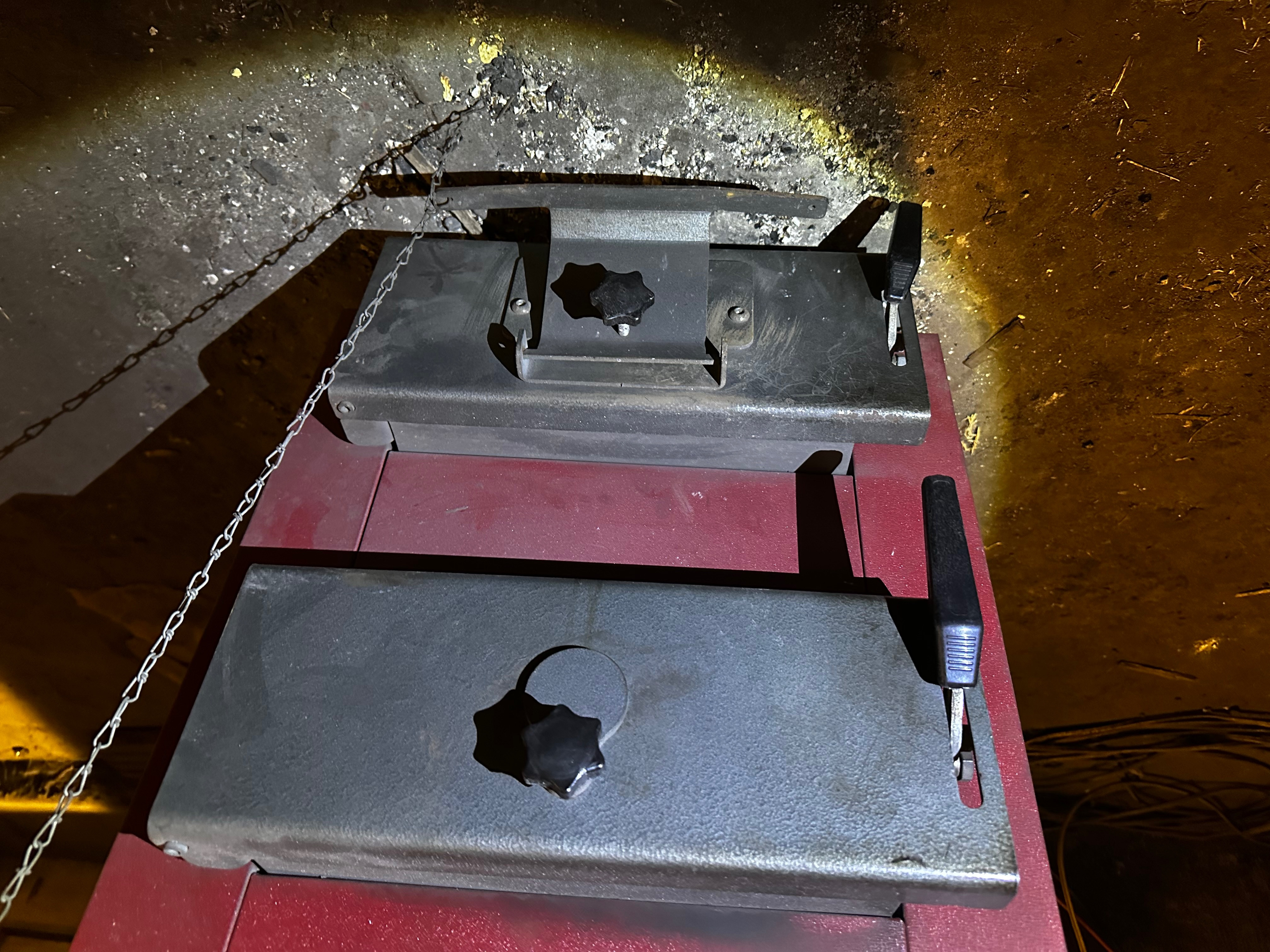

    Dzień dobry 👋🏻 jako użytkownik mpm DS2 18kw od 2021 roku 😅 mam pytanie - do czego ta „łezka” w drzwiach od rozpalania służy/pomaga? 🤔 i drugie pytanko ma ktos osobiście używa lub zna kogoś kto ma mpm ecoenergy ecotouch 860 - tak dla wygody zastanawiam się nad pelletem a mój ds2 ma zasyp od góry więc przeróbka nie wchodzi w grę, a że nie utylizuję jakoś dużo węgla bo z mrozami to w porywach 4 tony na sezon na nie mały metraż uznałem, że odpad drzewny powinien wystarczyć ale komfort i wygoda większe.

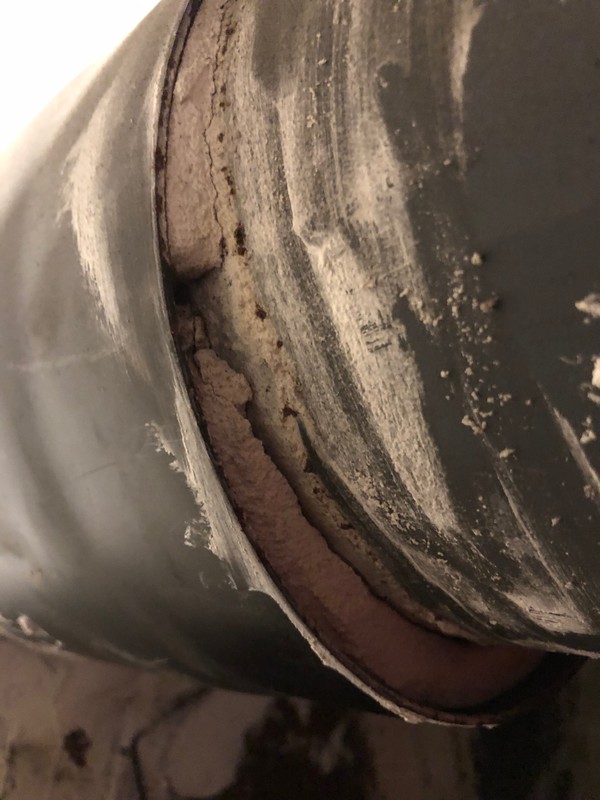

    Generalnie to tylko tymczasowo pójdzie. Docelowo obie rury będą zespawane, niestety rok temu brakło czasu bo prawie 3 miesiące czekałem na piec, dopiero pod koniec listopada przyszedł i był montowany na szybko bo zimno w domu było 😄 . Ale sznur gdzieś mam, dzięki za pomysł. Wyskrobę to co odpada, położę trochę silikonu, na to sznur i zaleje ponownie silikonem. Powinno wytrzymać jakiś czas 😄

    poprzednie rozwiązanie wytrzymało trochę ponad rok. To musi wytrzymać do końca obecnego sezonu 😅 i wtedy wezmę się na porządnie za to.

    No niestety to była najbardziej dopasowana rura ze wszystkich dostępnych we wszystkich sklepach w promieniu 20km. Nawet na kilku złomach byłem i nic. Muszę to jakoś uszczelnić bo ciągnie tam powietrze zamiast z pieca. Ale generalnie teraz doraźnie mogę użyć tego silikonu? Co do zasypywania i zawieszania muszę w takim razie mocniej drobić węgiel. Bo niestety ale nie ma w ofercie już orzech II, jest albo orzech (połączenie orzecha I z II) albo groszek i teraz muszę kupić groszek 😄 A te okruchy co zostaną zbieram do wiaderka i na samą górę sypię 😅

    Dzień dobry 😄 dawno mnie tu nie było bo nie było problemów 😅. 2 pytanka mam. Jako, że z węglem różnie było to niestety kupowałem na kopalni to co mieli już, czyli węgiel orzech no i bryłki są duże, więc je młotkiem częstuje na mniejsze takie do 5 cm ale wlot do palnika jak i sam palnik na początku mimo to są w stanie się zapchać. Jest na to jakaś rada? Drugie pytanie mam w związku z nieszczelnością czopucha która powstała 2-3 dni temu przez moją nie uwagę i przez pierwotne zaniedbanie majstra który to robił. Czy po wyskrobaniu tego mogę to wypełnić np silikonem Soudal 1500 stopni : Uszczelniacz przeznaczony jest do uszczelniania, montażu i napraw pieców, kotłów czy palenisk. Produkt tworzy sztywną spoinę, odpowiednią do złączy nieruchomych. Cechuje się doskonałą przyczepnością do podłoży porowatych, takich jak beton, kamień czy żeliwo.
