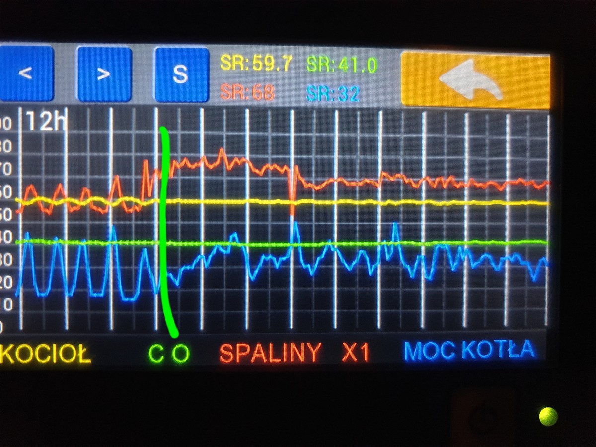

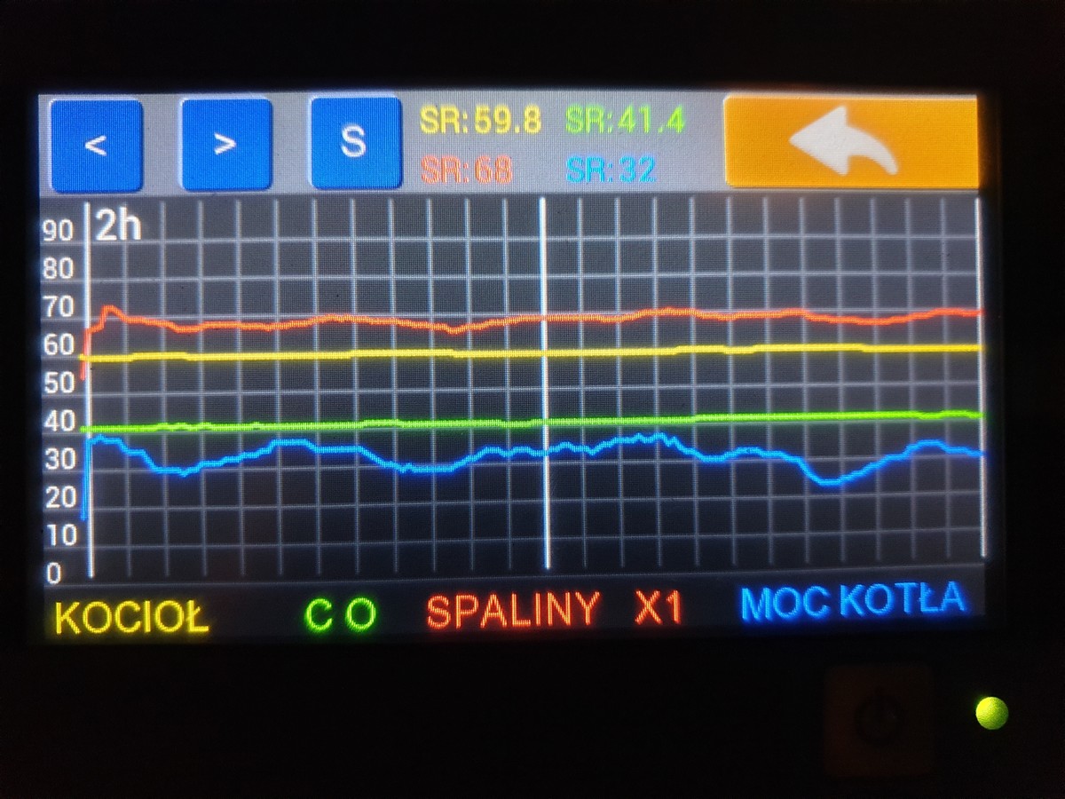

Kurde oglądając na forum i na fb wykresy sv200 i skzp cos mi nie pasowało w moim kotle. Za bardzo szarpał mocą przy modulacji na 1, spaliny niskie bo 50-70°C, tlen na bragerze nawet ok a w kotle sadza. I znalazłem dzisiaj winowajce. Brak silikonu na odcinku 3-4cm przy połączeniu czopucha przykręcanego do kotla. Zielona kreska to moment uszczelnienia. Kocioł cały czas pracował. A tu zdjęcie z teraz jak się ustabilizowało wszystko. -
