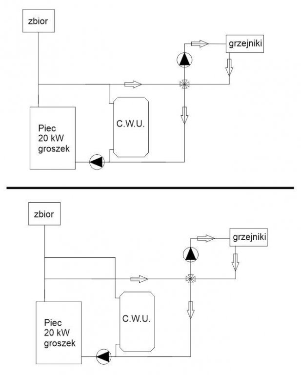

  1. Zależało by mi, żeby całość szła na 2 pompach, C.W.U z ciągłym przepływem (częściowo przyduszonym)
  2. Witam! Proszę o wskazówkę. Przerabiam instalację C.O. - całość na rysunku będzie nowa. Gdzie w takiej sytuacji zamontować zawór zwrotny? Która wersja podłączenia zbiornika C.W.U. jest korzystniejsza?
