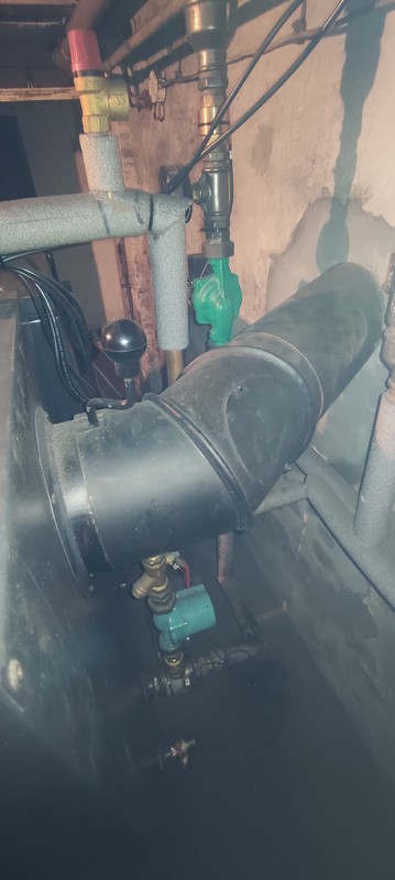

Który bypass? Gdzie on jest? Jest ma którymś zdjęciu? Czopuch otwarty na 100 % -

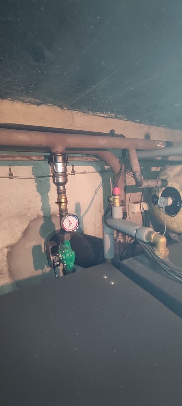

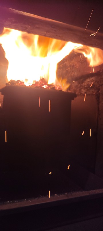

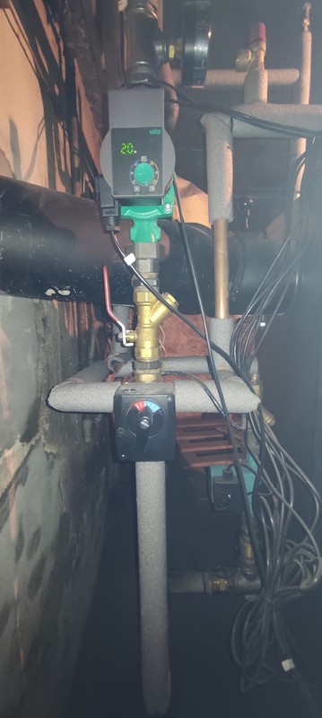

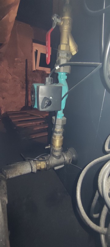

No więc, zakręcony zawór przed pompa za zaworem 4d a na piecu 41 stopni po godzinie rozpalania, w środku ogień żywy wychodzący drzwiami jak otworze dolne, nawiew 24 % Może ten nadmuch jest za mocny? Wentylator to promieniowy WPA 06 -

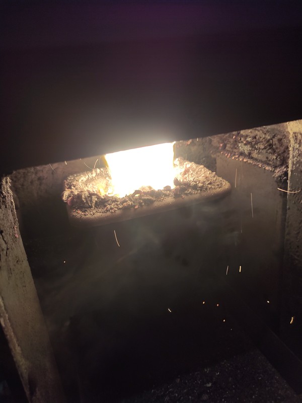

Rozpalam, wszystko uszczelnione, korona jak i klapa zasobnika, czopuch otwarty, nadmuch na 25% i ogień jak na zdjęciu -

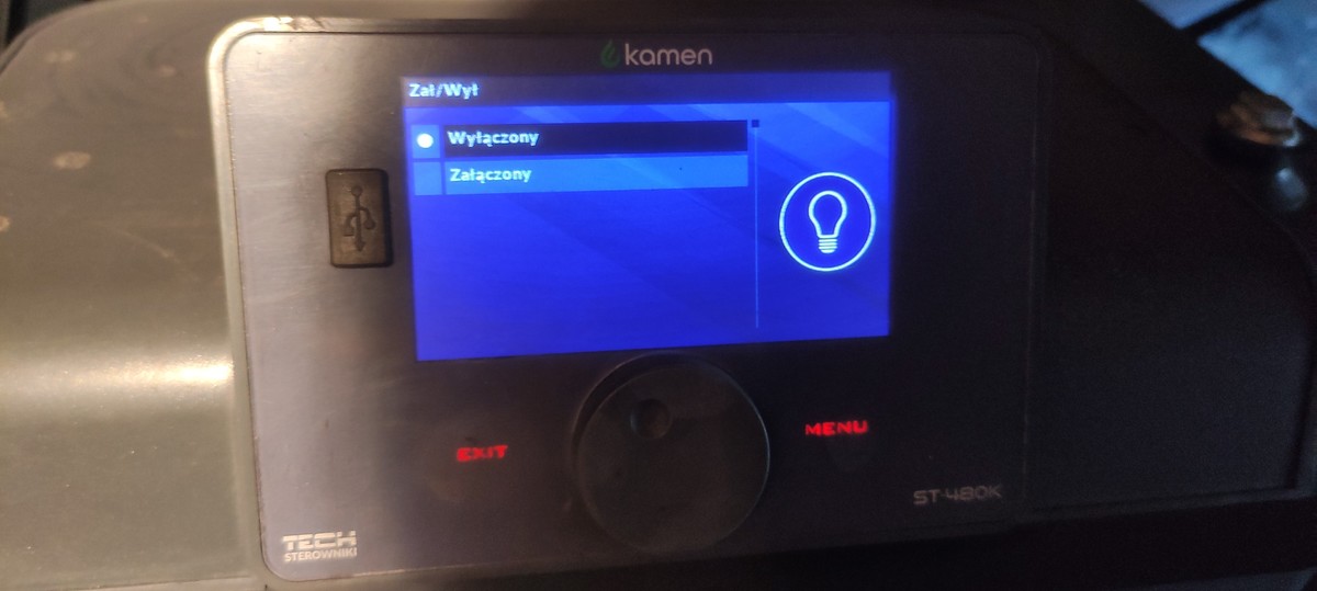

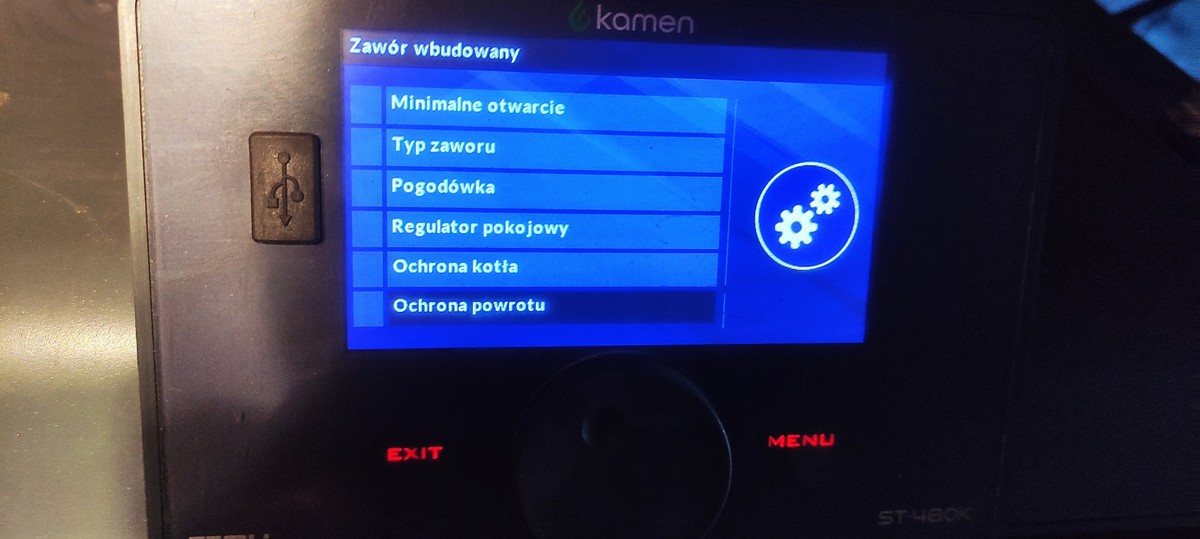

Czyli mogę ustawić ta ochronę jak dziś rozpale ? Na jaką temperaturę proponuje cię ? -
kamen multi k5 20 kw Problem kamen multi k5 20 kw
Kubek007 odpowiedział(a) na Kubek007 temat w Kotły z podajnikiem

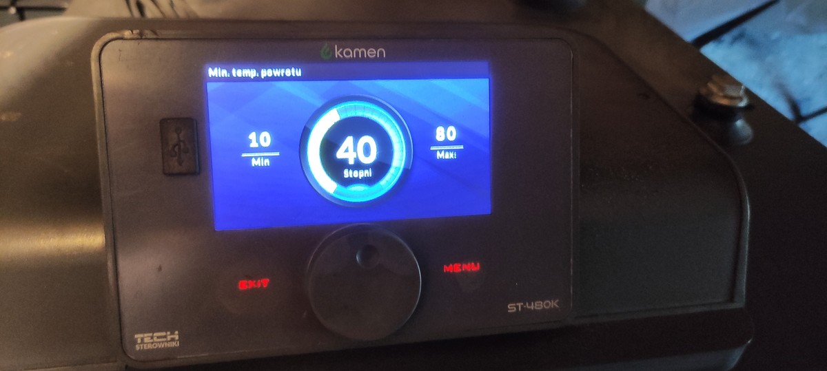

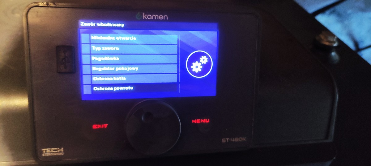

Czujnik temperatury jak na pierwszym zdjęciu Ochrona wyłączona Czyli obecnie nie daje mi tego odpowiedniego powrotu mimo pompy kotłowej za zaworem 4d -
Będę rozpalał wieczorem, a w sterowniku gdzies widziałem ochronę powrotu, czy jest jakis sposób aby trochę ją podwyższyć doraźnie bez tej pompy? -

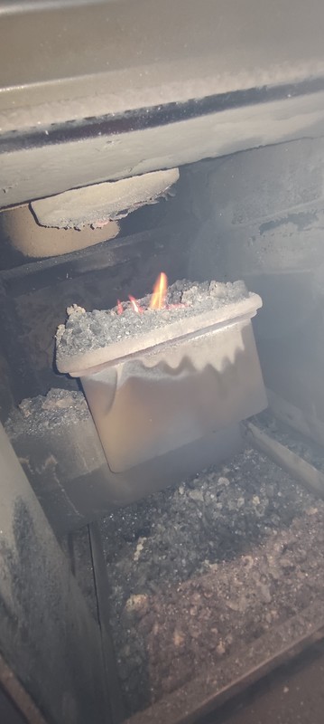

Bezpośrednio nad deflektorem jest płyta szamotowa a właściwie dwie i następna pod półka wodna Palnik uszczelniony, na kotle zadana 60 czyli minimalna a powrót 36 -

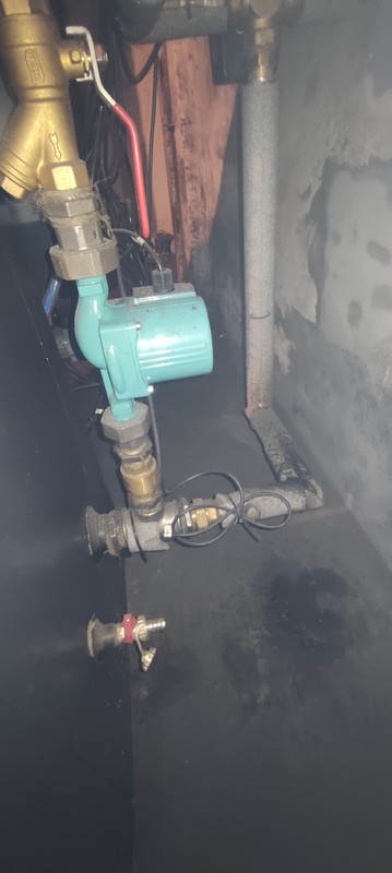

No dobra czyli odkręcić deflektor, to mu nie zaszkodzi? Nie musi go być ? Jak pompa będzie na powrocie to woda będzie cieplejsza tam jak teraz mam36 a na zaworze jest 40 czyli w obiegu niewiele traci, może to głupie pytania ale na piecach niestety nie znam się doskonale -

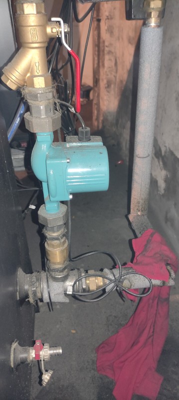

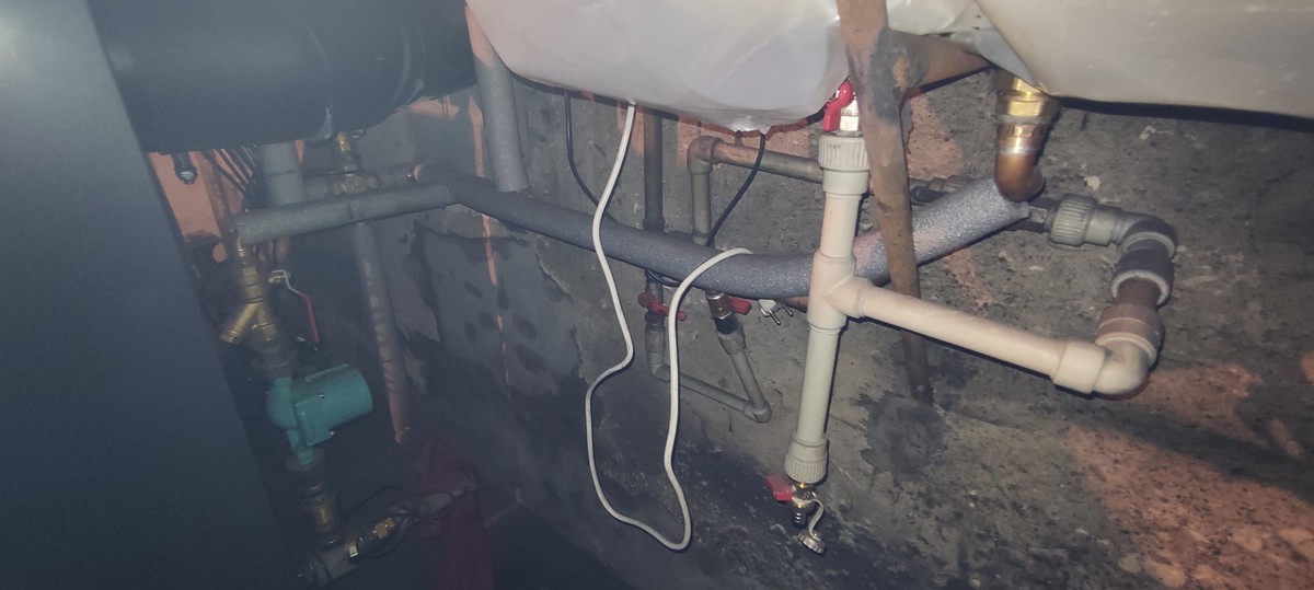

A co da ta pompa na powrocie? Musi to być dodatkowa pompa ? Czy przełożenie ten co jest po zaworze 4d? -

Jechało na 9 sekund podawania, 64 sekundy przerwy, dmuchawa na 24 bo ogień wychodził mi drzwiczkami dolnymi gdy je otwierałem przerwa 11 minut podawanie 9 sekund nadmuch 15 sekund moc 24% Brak czujnika temperatury spalin a powrót jest, jak chodzi to około 36 stopni przy temperaturze na zaworze zadanej 40 Właśnie uszczelnilem koronę oraz czopuch Jeżeli chodzi o mokry groszek to jest możliwe ponieważ uszczelka w pokrywie jest za krótka na łączeniu i wylatuje tamtędy powietrze, dziś kupiłem uszczelke do okien i wsadziłem żeby było szczelne, czekam na oryginał mają wysłać z kamena, zbierała się woda w zasobniku, na pokrywie i ścianach aż ściekała -

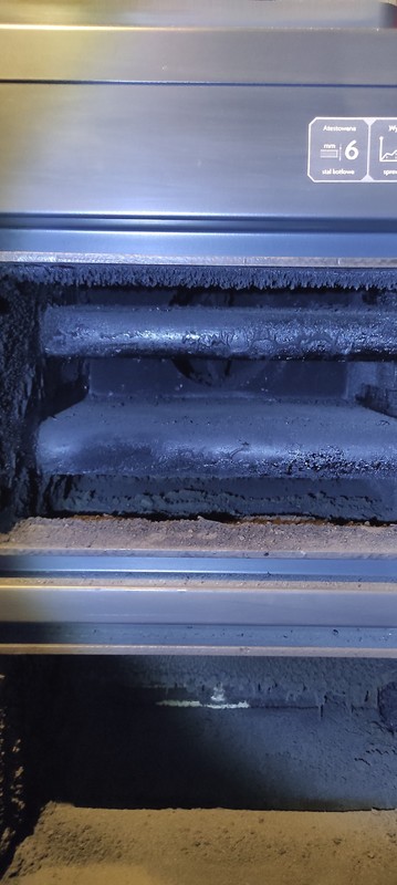

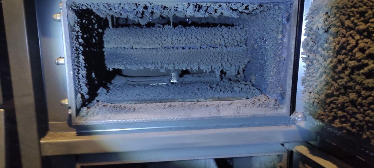

Zbiornik jest na samej górze instalacji Biorę się za uszczelnianie, po dwóch dniach palenia ogrom sadzy -

Jutro uszczelniam koronę, później zobaczymy co dalej z tematem, dziękuje za wszelkie informacje. Jeżeli chodzi o rysunek to naszkicować połączenia, pompy itp? -

Dobrze, czyli zdania są podzielone, raczej nie będę sam ingerował w zamianę tego osprzętu zaworów, pomp itp bo po prostu nie znam się na tym Dlaczego ta przysłonę w czopuchu otworzyć na maksa ? Nie będzie mi całe ciepło uciekac w komin ? -

To jest zdjęcie tych półek, deflektor jest zawieszony racja, rzeczywiście niedopałki mi od strony ściany kotła a na stronie od ślimaka robiły się spieki Dzięki jutro lecę po silikon i wygaszam piec, jutro cieplejsza noc więc wygasze go bo mam małe dziecko Dzięki za podpowiedź ! Jeżeli można to prosiłbym później o pomoc w regulacji, i wyjaśnieniu z czym zjeść ten piec, bo na razie to jak dziecko we mgle -

Dom dwa piętra, piec w piwnicy, podawanie 9 sekund przerwa 64 Siła nadmuchu 24% Instrukcje już znam na pamięć Sterownik st480k Kocioł czyszczony jest co dwa dni bo zbiera się około 2 cm sadzy, wtedy też wysypuje popiol z popielnika, węgiel ekogroszek wesoła 100% workowany Temperatura zadana kotła 60 Zaworu 40 Kaloryfery stare, termostaty takie czerwone zwykle pokrętła, -
Kubek007 opublikował(a) temat w Kotły z podajnikiem
Witam, od września jestem posiadaczem kotła kamen multi k5 20 kw i mam z nim ogromne problemy, piec ma kłopot aby osiągnąć zadana temperature 60 stopni Zawór 4drozny, temperatura na nim zadana 40 powrót 34 Dom nieocieplony, komin murowany, wymienione okna w tym roku. Na półkach wodnych przy wlocie do czopucha robi się smoła, która za radą instalatora wygrzalem i zdrapalem, uszczelka na pokrywie zasobnika nie jest docieta idealnie, napisałem do kamena aby wysłali nowa na wymianę, podobno wysłali, juz nie mam pomysłu co może być nie tak z ustawieniami, piecem czy kominem. Czy ktoś ma podobne przeboje z tym kotłem?
