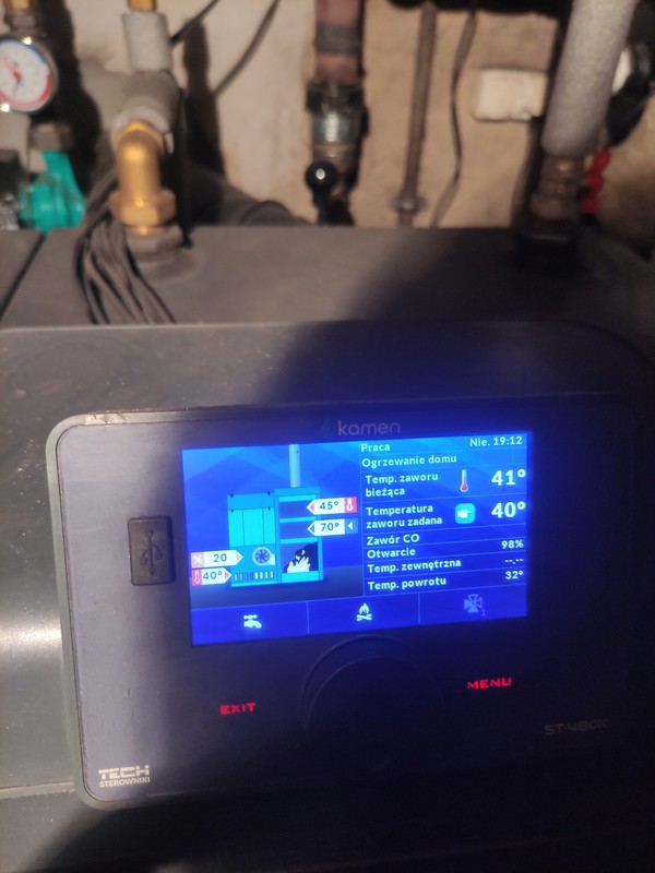

Histerezę CO mam 2 stopnie Załączył się, zaczął chodzić ale temperatura i tak spada No i ta temperatura ślimaka wzrosła do 47 -

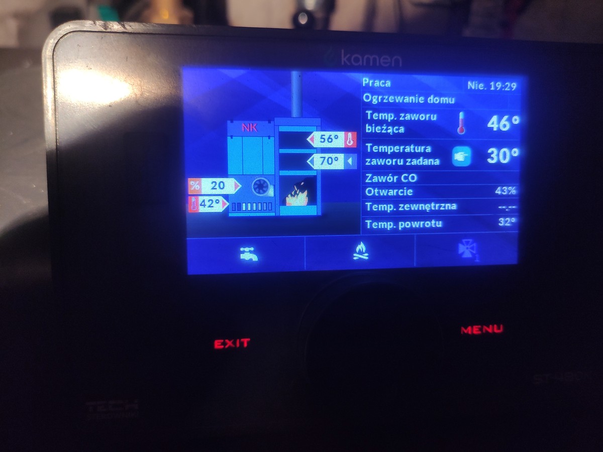

Ok pozmieniałem, ochronę miałem wyłączona, teraz dałem 85 stopni, Ale piec teraz stracił całe ciepło i jest na nim 58 stopni i dalej spada.. Już 54 stopnie na piecu 50 stopni -

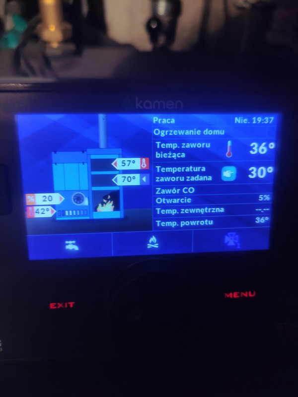

Temperatura na kotle wzrosła do 75 stopni, zawór skoczył nagle do 64 bo zaczął się otwierać teraz się przymyka i temperatura spada Rury z centralnego zaczęły stukać Powrót też spadł do 33 stopni -

Kontrola temperatury 30 sekund Czas otwarcia 2 minuty Skok jednostkowy 5% Minimalne otwarcie 5% Ochrona kotła wyłączona Ochrona powrotu wyłączona -

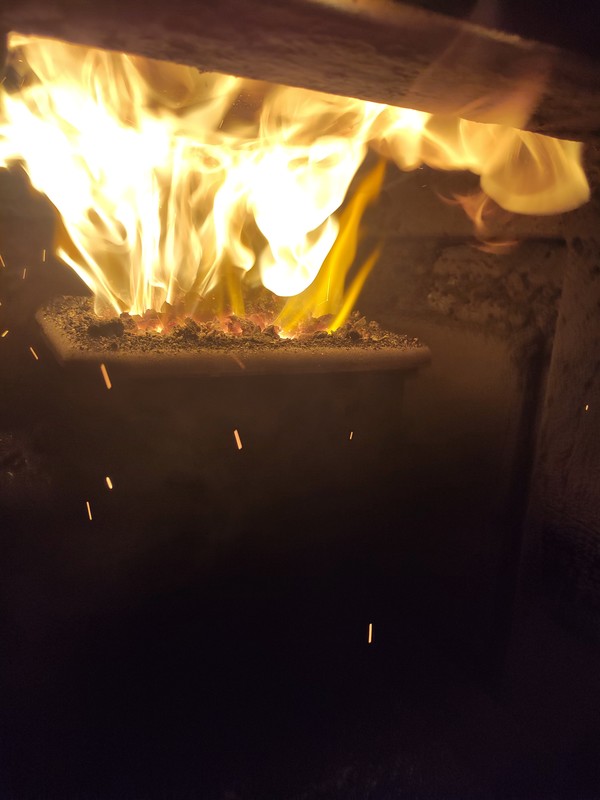

Przy otwarciu dolnych drzwi do palnika ogień praktycznie w całej komorze tak chyba nie powinno to wyglądać ? Ochrona powrotu wyłączona, kontrolą temperatury wynosi 30 sekund -

Obecnie 5 % ale zawór co chwilę faluje mam wrażenie -

Dobrze, temperatura na piecu 57 dalej, powrót 34 Zawór 38 -

Znowu piec stanął na tych 57 stopniach i nic, ale może to przez tą ucieczkę na zawór tak? Temperatura zaworu powoli spada i jak wyrówna to znowu zacznie piec rosnąć ? -

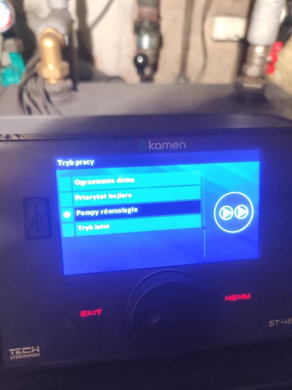

Podkręciłem węglem, dmucha cały czas, temperatura zaczęła rosnąć szybciej bez bojlera, mogę go wpiąć ogólnie do prądu jeżeli to ma pomóc kotlowi na ten moment, mam zamontowana fotowoltaike więc on jest wliczony w prąd Temperatura rośnie na piecu ale zawór tez mimo zmniejszenia zadanej temperatury -

Obydwie działają, temperatura ustawiona to 40 stopni -

Tylko na piecu dalej mam 45 stopni -

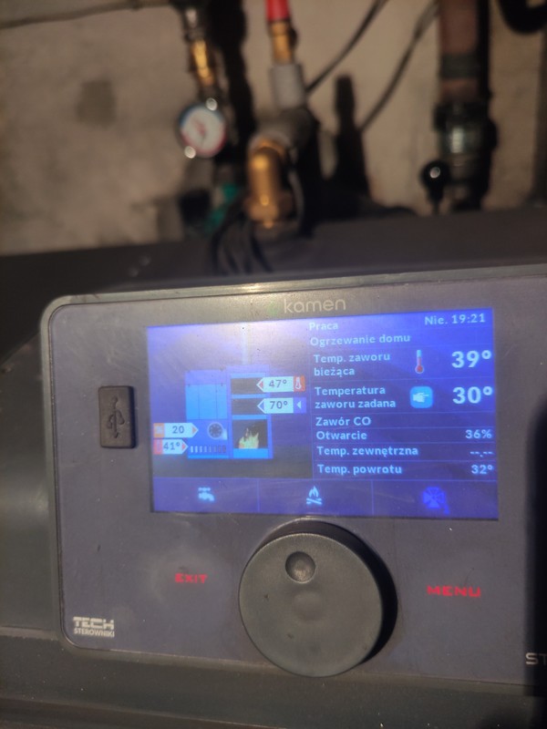

Nadmuch dałem 18% czas podawania 8 przerwa 50 -

Jedno do bojlera idzie dołem a drugie góra z kotła, racja nie ująłem tego na rysunku
