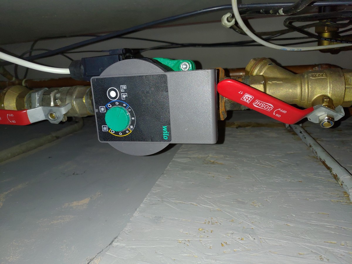

  1. Dobra, postanowiłem przyciąć rączkę. Powiedzcie mi jeszcze, dlaczego u mnie w econecie na schemacie nie jest widoczna ta pompa powrotu? Widziałem wiele schematów na których była, u mnie po wpięciu jej w sterownik schemat w ogóle się nie zmienił. Pompa powrotu zdecydowanie poprawiła stabilność pracy. Teraz spokojnie mogę włączyć pogodówkę która puści na kaloryfery z 38 stopni i mimo tego powrót jest 55. Oczywiście swoje zrobiło też poprawne zamontowanie powrotów z 4D. Do tej pory się zastanawiam jakim cudem można było to zrobić odwrotnie i twierdzić, że to bez różnicy... Nie wiadomo też, czy sama poprawa rur nie zrobiłaby efektu ale tego już się nie dowiem. Co do spalania - myślę, że wyjdzie na jedno bo z jednej strony kocioł szybciej traci temperaturę przez tę pompę przewałową ale z drugiej pracuje dużo bardziej stabilnie i jak wstaje po wygaszeniu (histereza) to już nie opada tak gwałtownie temperatura i powrót do zadanej nie zajmuje mu już tyle czasu. Zobaczymy zimą. Jeszcze co do odpowietrzenia CWU - podczas pracy pompy CWU z odpowietrznika automatycznego non stop syczy powietrze. Więc chyba po prostu trzeba dać mu odpowiednio dużo czasu aby się wszystko wysyczało.
  2. Też musiałem wyciągnąć całą obudowę przez zbyt grubą nakrętkę, która blokowała obrót korpusu... No i być może znalazłem powód zamontowania odwrotnego korpusu - teraz nie da się w całości odkręcić zaworu przed pompą 😂 Muszę wymienić rączkę zaworu.
  3. Oczywiście mam zawory, takie rzeczy mój majster o dziwo jeszcze ogarnia 😉
  4. Instrukcję mam, tylko tam nic nie ma czy można to przekręcić jak już pompa jest zamontowana;-) Odpowietrznik automatyczny jest w najwyższym punkcie kotłowni. Powinien być na stałe odkręcony? Próbowałem odpowietrzać pompę CWU i przy zakręconym i odkręconym ale bez różnicy. Niby słychać jakby gdzieś syczało, ale nic się nie zmienia. 2W to mało? Jest sens zwiększać skoro spełnia swoją funkcję? Na trybie stałoobrotowym ma 6W, na radiatorowym (zmienna różnica ciśnień) właśnie 2W.
  5. Nikt nie wie czy mogę przekręcić obudowę pompy? Były już pierwsze testy. I stwierdzam co następuje: 1. Pompa na powrocie (albo poprawienie powrotów do 4D) załatwiła sprawę temperatury powrotu - przed zmianami była 5-10 stopni niższą od temperatury mieszacza. Teraz jest 5 stopni niższą od temperatury kotła, czyli przy 55 na kotle mam na powrocie 50. Pompa załącza się razem z pompą CO, ustawiłem ją na najniższą możliwą moc - 2W. ale 2. Wydaje mi się, że z kolei teraz kocioł ma większe trudności z dobiciem do temperatury zadanej +5. Utrzymuje się 57-58 i nie chce przebić 60. Tak jakby ta pompa pracując obniżała jednak temperaturę kotła. Czy to normalne? Nie mogę sobie też poradzić z odpowietrzeniem obiegu CWU. Odkręcam śrubę w pompie, cieknie z niej woda, a dalej bulgocze jak oszalałe. Rok temu było to samo ale w końcu się odkorkowało, teraz za nic w świecie nie chce...
  6. Ok, skończył. Ten gość w ogóle nie czyta instrukcji. W instrukcji pompy jak byk są wskazane prawidłowe pozycje w jakich powinna być zainstalowana. Pozycja "do góry nogami" jest wykreślona ale oczywiście tak zainstalował... Nie mam ochoty mieć już go tutaj stąd pytanie - czy można bez problemu to przekręcić zakręcając tylko zawory przed i za pompą? Czy olać i tak zostawić? Powroty zamienione, powrót CWU włączony do powrotu z 4D, pompa powrotu zamontowana. Jak przyjdzie czas to sprawdzimy jak to działa.

  9. Czyli ma rację. Ale jaja. Z tym że jeżeli nie ma potrzeby grzania CO to zawór 4D jest zamknięty, więc pompa kotłowa nie popchnie wtedy na CO.
  10. Wracam do tematu bo jest majster i ma robić. Aaaaale - nie spodobała mu się ilość przeróbek🤣 I twierdzi, że pompa kotła jest niepotrzebna bo będzie pompować na kaloryfery mimo wyłączenia pompy CO😂 i że ta pompa kotla będzie cofać wodę przez powrót CWU... Ale stwierdził "jak Pan tak chce...". Ma schemat i ma robić.

  14. Dzięki za odpowiedzi. Z tego co przestudiowałem instrukcję podłączeń w sterowniku to mam wejście na pompę kotła, mieszacza i CWU więc rozumiem, że załączać się będzie razem z pompą mieszacza (CO) i nie będzie musiała być podłączona na stałe. Latem nie będzie chodzić ale wtedy powrót zapewni pompa CWU. Czy wyjście z pieca na CWU może być osobne czy musi być jak na schematach że z jednego wyjścia i CO i CWU? Pytam bo to już sporo więcej przeróbek. Reasumując - patrząc od wejścia na kocioł - czujnik powrotu - wpięcie powrotu CWU - pompa powrotu - zawór 4D. Zgadza się? Straciłem całkowicie zaufanie do "fachowca" więc teraz zamierzam mu powiedzieć co ma poprawić, bez jego pomysłów typu "to nie ma znaczenia"... Skoro gość ma takie podejście to chyba 90% klientów ma w d temp powrotu - byle kaloryfery były ciepłe. Bo jakim cudem przez tyle czasu można tkwić w błędzie?
  15. Doradźcie mi jeszcze proszę jaką dokładnie pompę na powrót założyć - dokładny model, może być link. Ma to być słabsza pompa niż te do CO i CWU? I ostatecznie - czy obwód CWU może zostać tak jak jest (osobny obieg) czy ma być koniecznie włączony w powrót od 4D? Majster niechętnie się zgodził to zrobić, aczkolwiek dalej twierdzi, że to nie ma znaczenia ("jak ma to Pan uszczęśliwić to to zrobimy") i chcę sam kupić pompę powrotu i powiedzieć ostatecznie co i gdzie.
