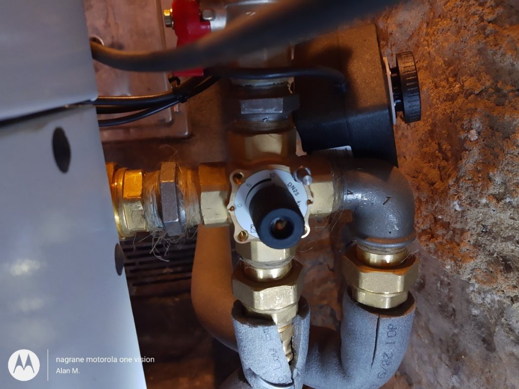

Witam ponownie. Trochę zmienię temat bo nie bardzo wiem gdzie go podpiąć, ale dziś rozwiązałem jeden problem z użytkowaniem mojego pieca slimko i chcę przekazać tą wiedzę dalej. Mianowicie od początku użytkowania tego pieca miałem problem z temperaturą wody na powrocie, przy zadaniu temperatury na mieszaczu 55 stopni na powrocie było około 45. Ale taka temperatura na grzejnikach sprawiała że dom się bardzo szybko nagrzewał a po wyłączeniu palnika i pozostawieniu pompki na ruchu temperatura powrotu szybko spadała w okolice 32 stopni. Nie dało mi to spokoju i zacząłem szukać przyczyny. Dodam że wszystko miałem montowane przez firmę z uprawnieniami. Na początek oprócz swojego termometru dokupiłem i podłączyłem czujnik CT-4 firmy Plum do kontroli temperatury powrotu. Uaktywniłem w sterowniku funkcje ochrony powrotu ale było jeszcze gorzej, siłownik mieszacza wariował ciągle przełączał między obiegiem krótkim a na grzejniki nie mogąc uzyskać temperatury na zasilaniu żeby ogrzać dom. Zacząłem studiować budowę zaworu czterodrożnego firmy Herz który u mnie jest zamontowany oraz informacje z różnych źródeł w internecie jak to ma być zamontowane. Wyczytałem że przegroda w takim zaworze w pozycji 50% otwarcia ma być równolegle do wody zasysanej przez pompę CO u mnie na schemacie i po późniejszym sprawdzeniu była równolegle. Ściągnąłem więc siłownik ustawiłem przegrodę w pozycję równoległą do wody zasysanej przez pompę CO, na zaworze trzeba również odkręcić i ustawić prawidłowo skalę która to posiada ograniczniki obrotu pokrętła ręcznego i od siłownika. Ostatnią rzeczą którą trzeba zrobić to zmiana kabli odpowiadających za obrót siłownika mieszacza podłączonych do sterownika kotła tak (a przynajmniej w moim wypadku) żeby siłownik zamykał obieg na grzejniki w kierunku przeciwnym do wskazówek zegara. Po tych zmianach mój piec zachowuje się o wiele lepiej, różnica wody zasilania i powrotu przy wygrzewaniu to około 10-15 stopni a nie jak wcześniej 30 i to niezależnie jaka gorącą wodę puszczę na grzejniki. Uruchomiłem od razu w sterowniku funkcje ochrony powrotu i teraz działa jak należy, wcześniej piec nie potrafił nagrzać wody na zasilaniu, teraz trwa to chwilę. Mój zawór firmy Herz. W miejscu na skali z oznaczeniem 5 przesłona zaworu była ustawiona poziomo. Przestawiłem skalę oraz samą przesłonę tak by 5 wypadała w miejscu trzpienia stabilizującego silownik czyli teraz przy 50% otwarcia zaworu przesłona jest pionowo- (równolegle do wody zasysanej przez pompę CO) i wszystko gra. Kolejno patrząc na siłownik po lewej zasilanie z kotła, po prawej woda powracająca z grzejników, od góry zasilanie na dom(grzejniki), na dole powrót do kotła. Po tym zabiegu, pozbyłem się również problemu jakim było przegrzewanie się pieca i wygaszanie pomimo że modulował mocą i schodził nawet do 3kw. Teraz utrzymuje się w okolicach temperatury zadanej bez wygaszania aż dostanie sygnał z termostatu pokojowego że już może zakończyć pracę. Tu dodaje orginalne ustawienia zaworu Herz, te które u mnie się nie sprawdzały.

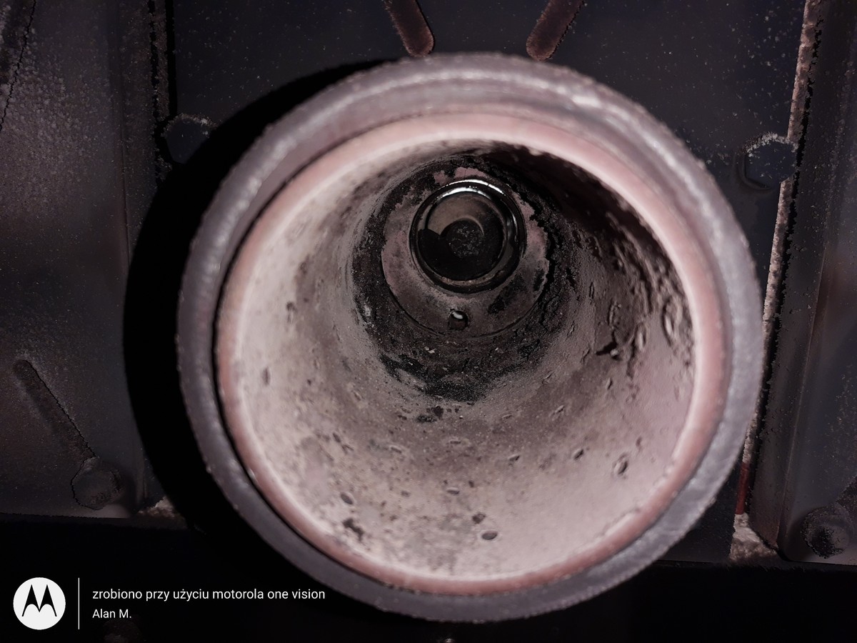

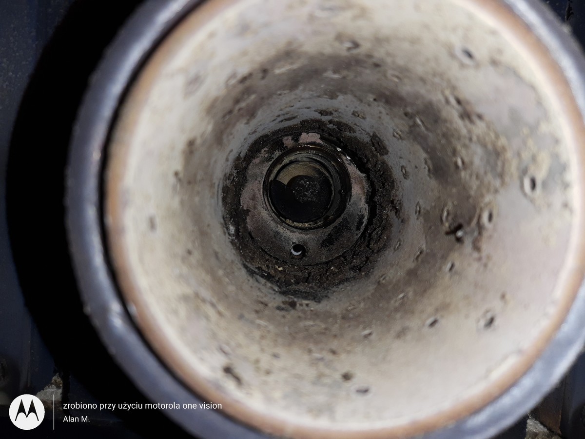

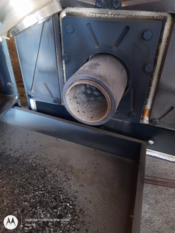

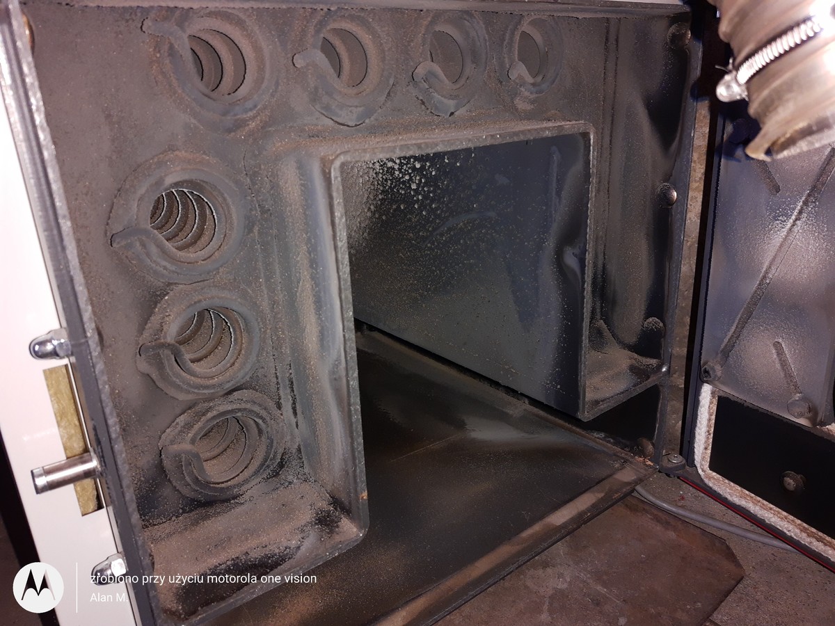

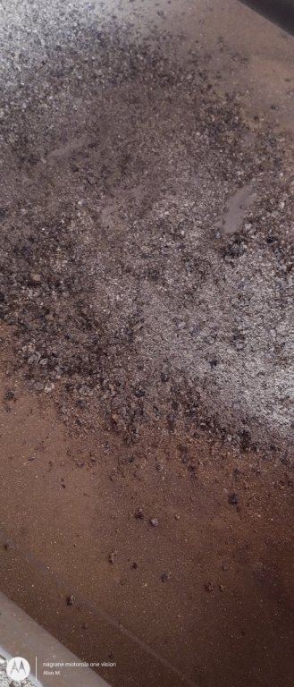

Wygląda na to że te niedopałki faktycznie wydmuchuje palnik podczas wygaszania, nie obserwowałem tego na żywo ale można to wywnioskować po ułożeniu popiołu. Zaraz pod palnikiem mała kupka niedopałków a dalej już czysty popiół. Dodałem również zdjęcia komory i palnika po 2 miesiącach palenia.

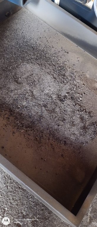

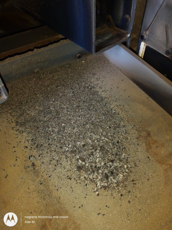

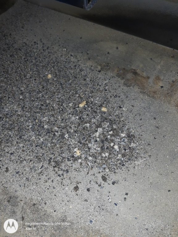

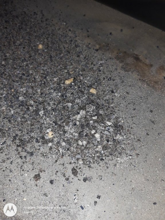

Witam. Od tamtego czasu piec odpalił się około 5 razy. Dziś sprawdzałem popiół i dalej widzę w nim małe niedopałki. Poniżej przesyłam zdjęcia.

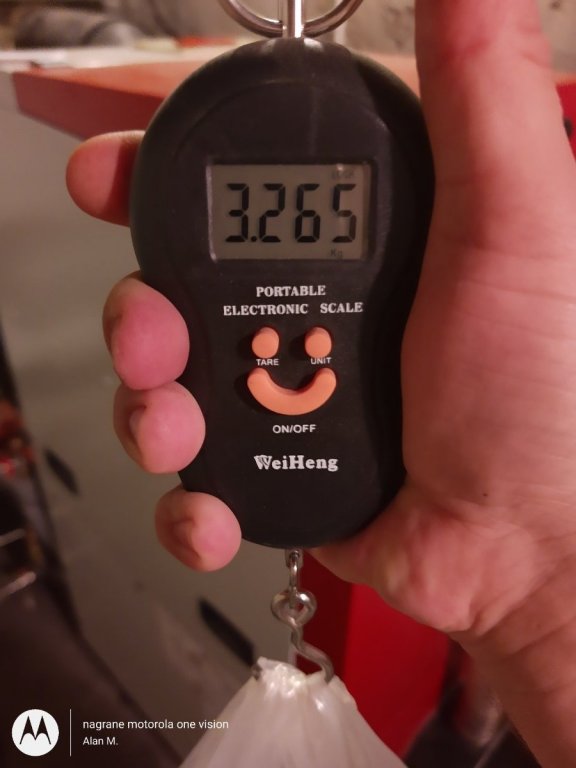

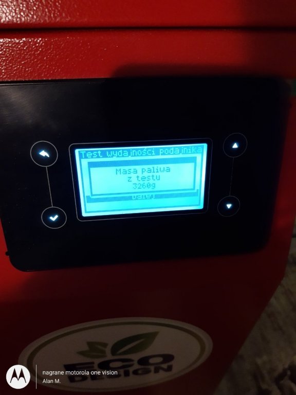

Nie, robiłem go na standardowym czasie 6 minut i po tym czasie waga pokazała 3.265kg pelletu

Wybacz. Mam również inne obowiązki domowe i niestety tak wyszło że robiłem ten test po takim czasie. Wyszło to samo co było. w pierwszy poście wpisałem to co podaje sterownik w pozycji wydajność podajnika na 1h

Zrobiłem ponownie test podajnika i wyszło to samo czyli 3,265kg. Wpisałem w sterowniku tak jak na zdjęciu. Pellet Barlinek 6mm

Dziękuję za odpowiedź. Też o tym myślałem że niezależnie od tej ustawionej przerwy sterownik i tak poda odpowiednią dawkę paliwa, tylko nie byłem tego pewny. Wrócę więc do ustawienia które było standardowo, czyli 15s. Czy może ktoś ocenić mój popiół ze spalania. Czy nie powinien to być sam pył. U mnie jest dużo małych niedopałków. Drugie pytanko, piec miałem montowany 3 mięs. temu do zestawu był czujnik temperatury zewnętrznej którego jednak monterzy nie zamontowali. Czy tak zostawić? Czy brak tego czujnika wpłynie jakoś znacząco na spalanie?
