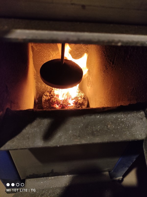

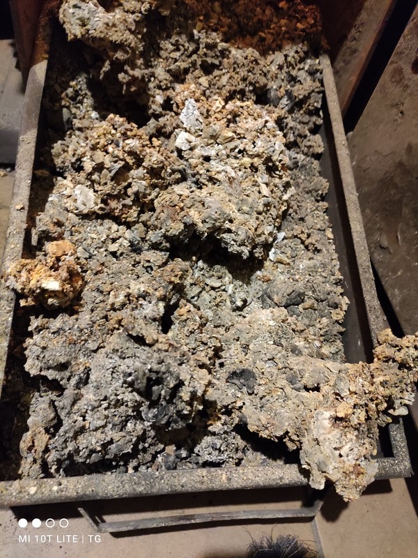

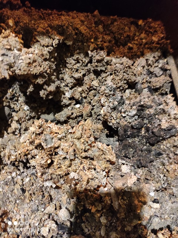

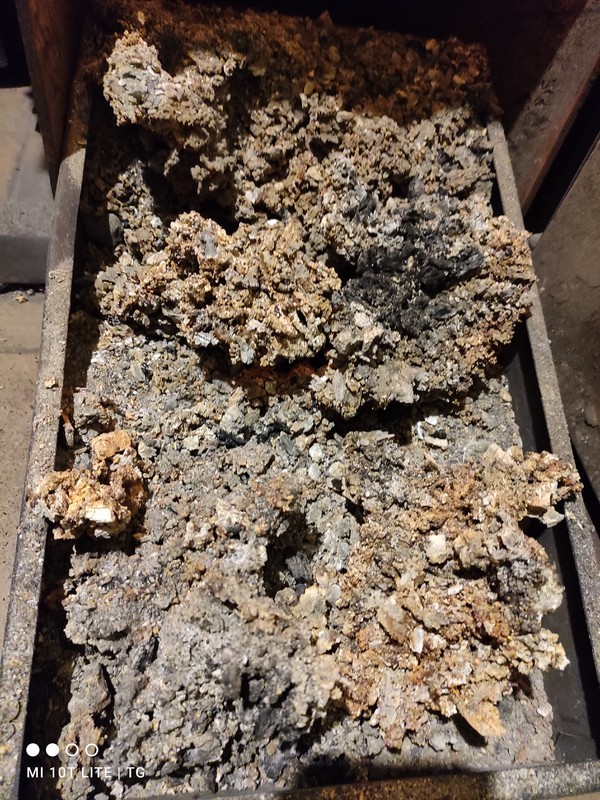

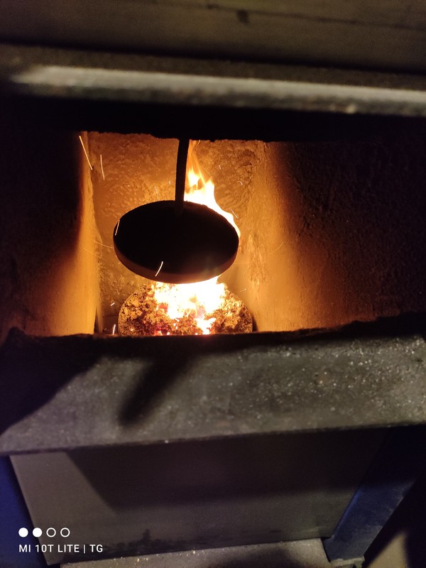

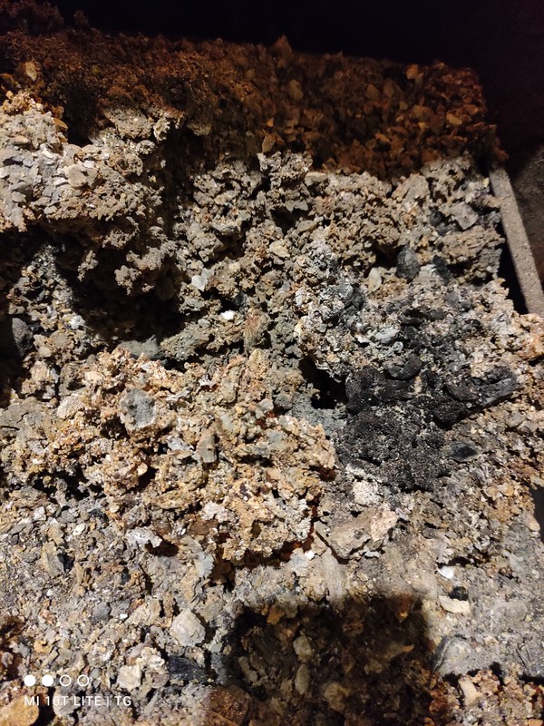

Witam, Nie było mnie tu dość sporo , czytałem różne posty, ustawiałem parametry pieca na różne sposoby i szału nie ma. Piec pożera obecnie min 25 kg ekogroszku na dobę. Ustawienia mam takie : MOC maks 7/30 moc min 7/130 Ilość powietrza 42% Min moc dmuchawy 28% Maks moc dmuchawy 50% Przesłona na 1 cm otwarta. tryb pracy automat przy takiej ilości powietrza sterownik dmucha na 35-36% mocy wentylatora przy 100% mocy kotła załączam zdjęcia jak się u mnie pali i ciągle mam spieki. Jak zmniejsze ilość powietrza, to nie dopala i wyrzuca węgiel. Będę wdzięczny za porady. -

Dziękuję za wypowiedź. Zrobię foto popołudniu jak się u mnie pali. Zobaczymy też co zmieniły poranne korekty. U nas dziś słonecznie, więc może być tak, że PID będzie sterował na małą moc i spalanie będzie OK. Generalnie problem rodzi się wieczorami, kiedy rośnie zapotrzebowanie, kąpią się 3 osoby, robi się chłodniej na dworze i PID podkręca moc. - albo ładnie się pali, nie ma spieków, ale nie może dobić do zadanej - albo dobije do zadanej ale są spieki.. Ehh.. Może za bardzo przeżywam? 🙂 -
