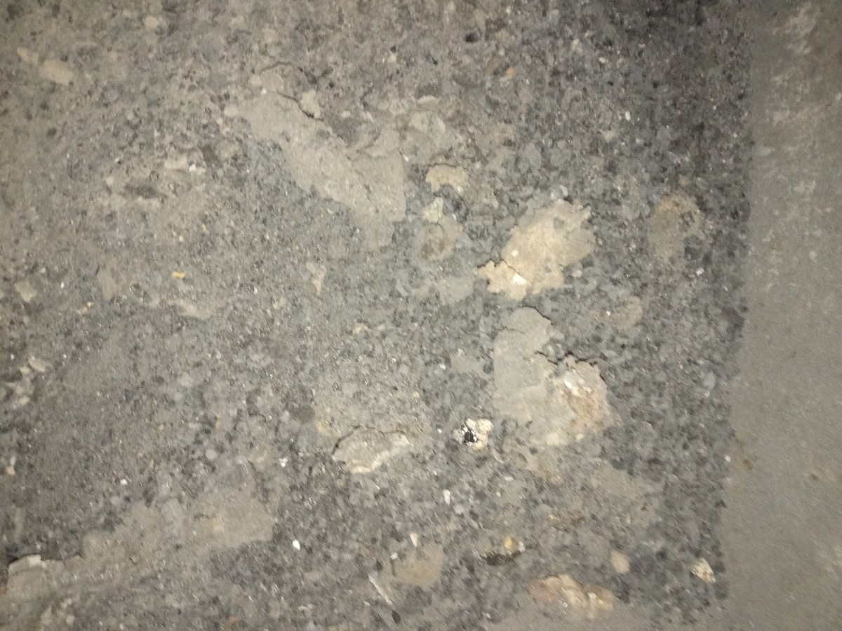

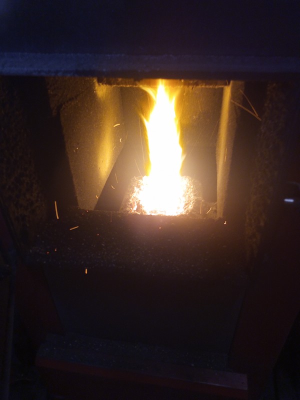

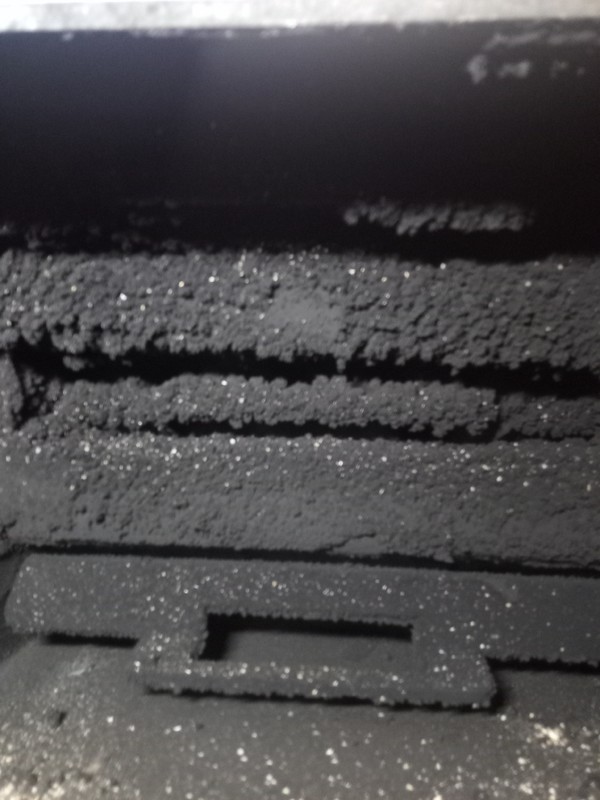

  1. Paliłem w pid ale osadzała się smoła nie mogłem tego opanować i poszedłem w dwustan chętnie palił bym w pid Podsylam zdjęcia przewalu i paleniska w czasie pracy
  2. Piec stalmark Eco Vegas 14kw. Witam. Szukam osób znających się na sztuce palenia takim kotłem ponieważ ja walczę dosłownie z nieudolnymi próbami doboru parametrow instalacja nowa zawór 4drozny na słowniku z pompą ochrony powrotu piec obsługuje tylko podłogowe ogrzewanie i wymiennik 120l problem polega na tym jak bym nie dobrał parametrów zbiera mi się pełno sadzy takiej puszystej zapychajacej przerwały które muszę czyścić co 3 dni. Ustawienia pieca podawanie 5s przerwa 30 podtrzymanie 9s przerwa 9 min temp kotła 57st. Temp powrotu 50 Temeratura na podłogi 35 i prosił bym o rady lub kontakt do kogoś kto ogarnia pięć bez ruszta powierzchnia ogrzewania 150m2 spalanie ok 25 kg doba dom mega ocieplony temp w domu ok 23.5
