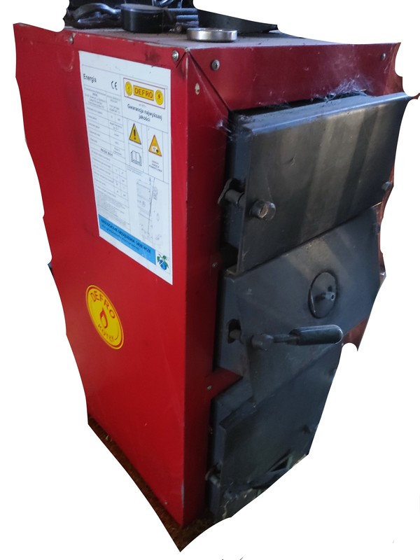

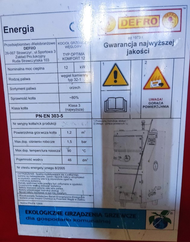

Temat może delikatnie wprowadza w błąd, nie tyle szukam za darmo lub w cenie złomu tylko bardziej rozsądkowo. Jeśli jedynie nowe się nadają to powiedzmy te 4tys zł jest lepsze niż 8tys zł, to samo z używanym, znalazłem przykładowy kocioł w całkiem dobrym stanie Defro Optima komfort 12kw ze sterownikiem i dmuchawą za 1000zl w mojej okolicy, z tym że jest jak widzę typu spalania górnego i w opisie ma węgiel. Jeśli dało by się go zwyczajnie używać jak jest lub samemu przerobić to opcja do rozważenia, ale jak taka przeróbka nie ma sensu to będę szukał DS np za 2tys czy więcej, choć moja okolica jest uboga w ogłoszenia lub nie wiem gdzie szukać.

Jak z tym paliwem? Czy piece które w opisie mają węgiel nadadzą się do mojego zastosowania?
Jeśli to ten o którym pisałeś w swoim temacie to dzięki ale spasuję 🙂
Czy każdy DS się nada czy jednak musi być specjalnie pod drewno zamiast węglą?
Chętnie bym taki przygarnął używany w dobrym stanie, obawiam się tylko odległości (pólnocne mazowieckie)
Szukając na ogłoszeniach widzę że głównie opisane są jako węglowe, ja chcę palić drewnem. Czy każdy DS się nada czy jednak musi być specjalnie pod drewno zamiast węglą?
Czyli jednym słowem szukać kotła typu dolnego spalania?

Poszukuję możliwie najtańszego kotła który będzie spalał sosnę. Z tego co wiem potrzebuję mocy ok 12kw. Zbiornika buforowego w instalacji c.o. nie będzie.
W grę wchodzą najlepiej kotły używane które istnieją na rynku lub nowe jednak cena ma bardzo duże znaczenie.
Gdyby była inna opcja to dodatkowo mogę jako opał używać trociny lub nawet owies (trafiłem na informację że jest to również możliwe jako paliwo) ale 95% będzie drewna sosnowego, żadnego pelletu, węgla, groszku czy innych paliw ten kocioł w życiu nie zobaczy, jedynie sosna + ew. trociny jako jej odpad ponieważ drewno można powiedzieć że mam z własnych zasobów za darmo.
