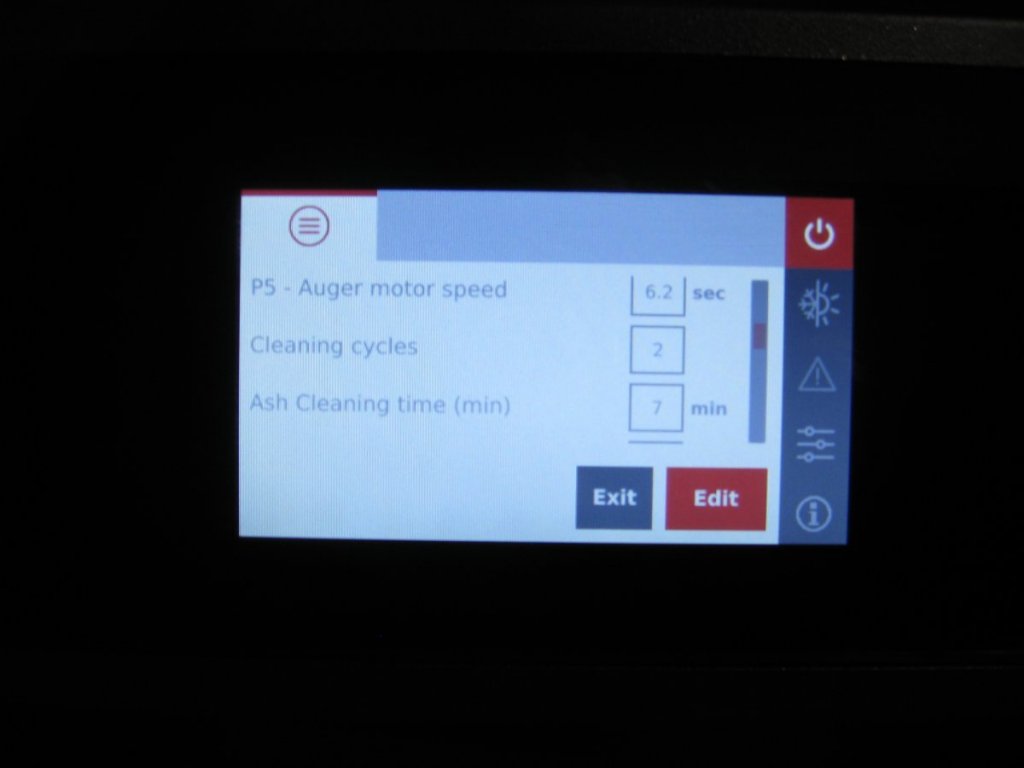

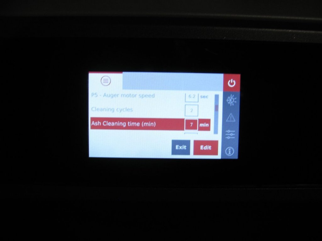

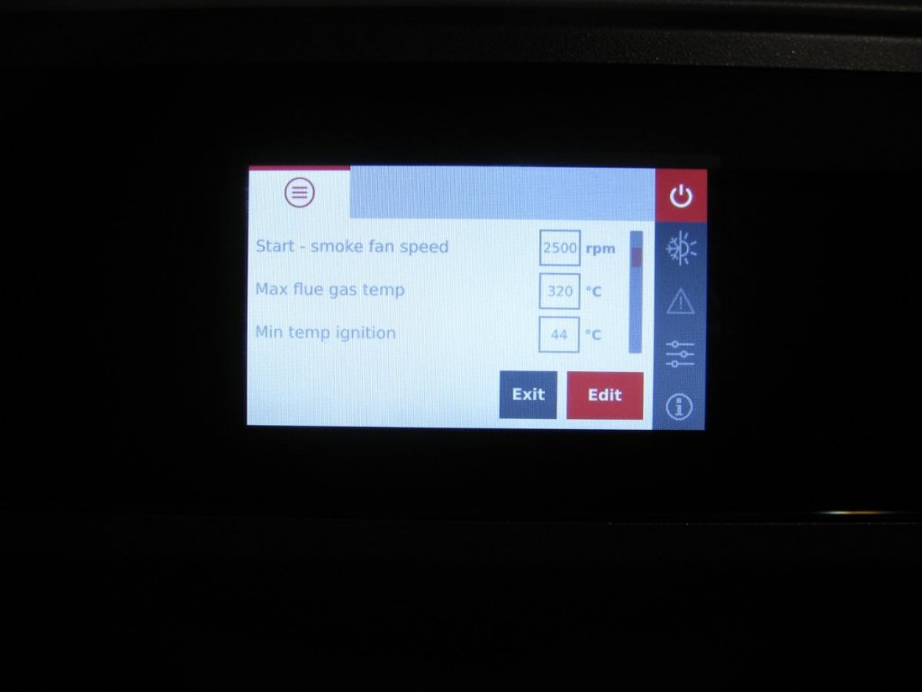

  1. Mam pytanie do posiadaczy Laguny P jaka w parametrach powinna być ustawiona ""min temp ignition"?
  2. Dziękuję bardzo - Pan Puławiak to geniusz. Piec działa poprawnie. Z mojego uruchomienia Laguny wynika jeden wniosek, następny kocioł kupię na pewno u niego, bo to daje gwarancję, że w przypadku problemów mogę liczyć na jego życzliwą pomoc. Ma duże znaczenie gdzie kupujemy sprzęt , zawsze w przypadku urządzenia które może wymagać serwisu nie zostaniemy sami. W dzisiejszych czasach to rzadkość , że jeden człowiek drugiemu człowiekowi bezinteresownie poda rękę.
  3. Dziękuję bardzo, na pewno w dogodnym terminie się spotkamy. Miłego tygodnia życzę i miłych klientów.

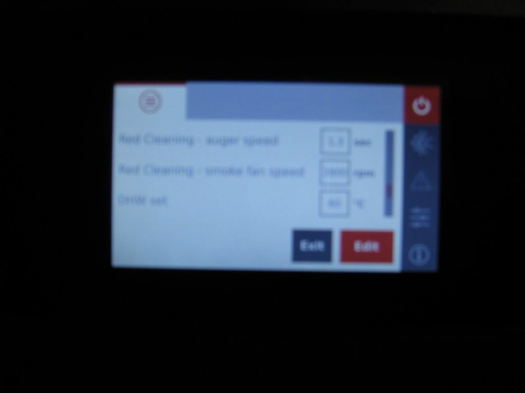

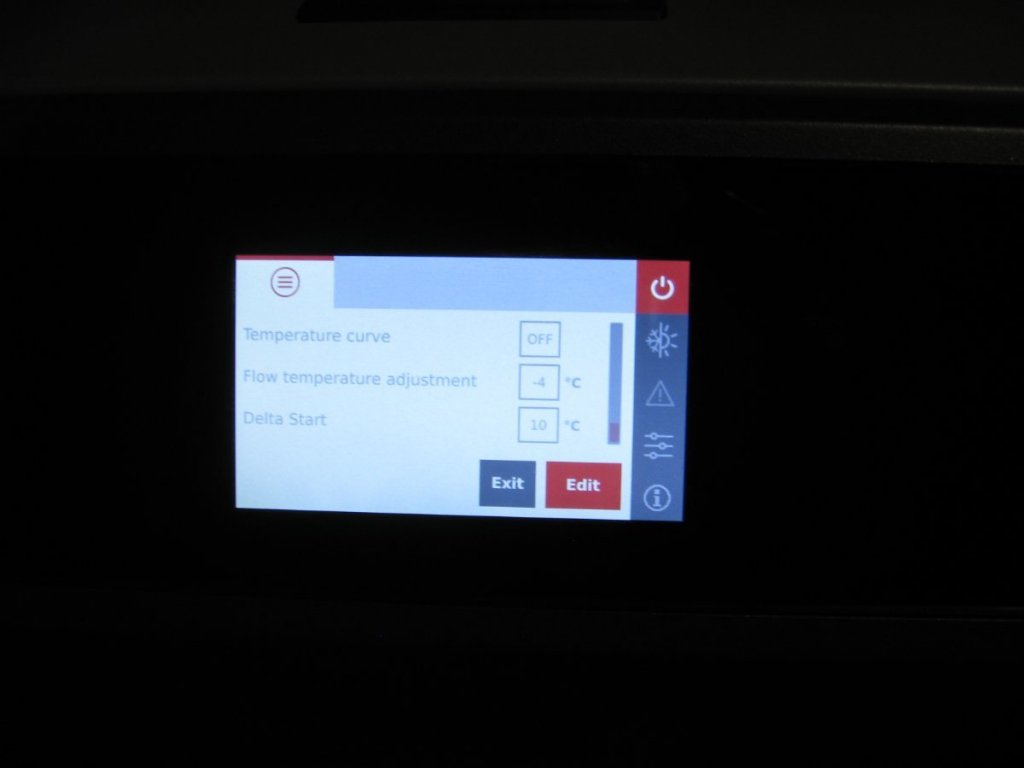

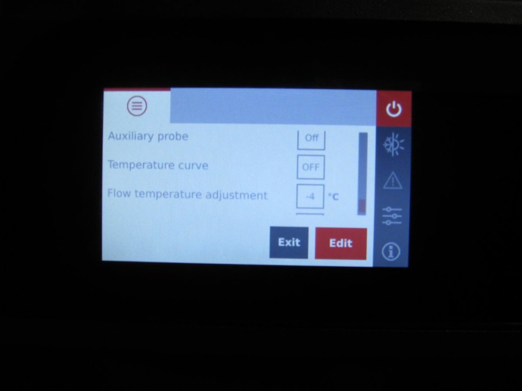

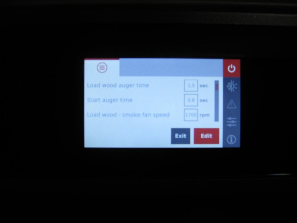

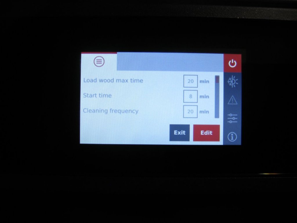

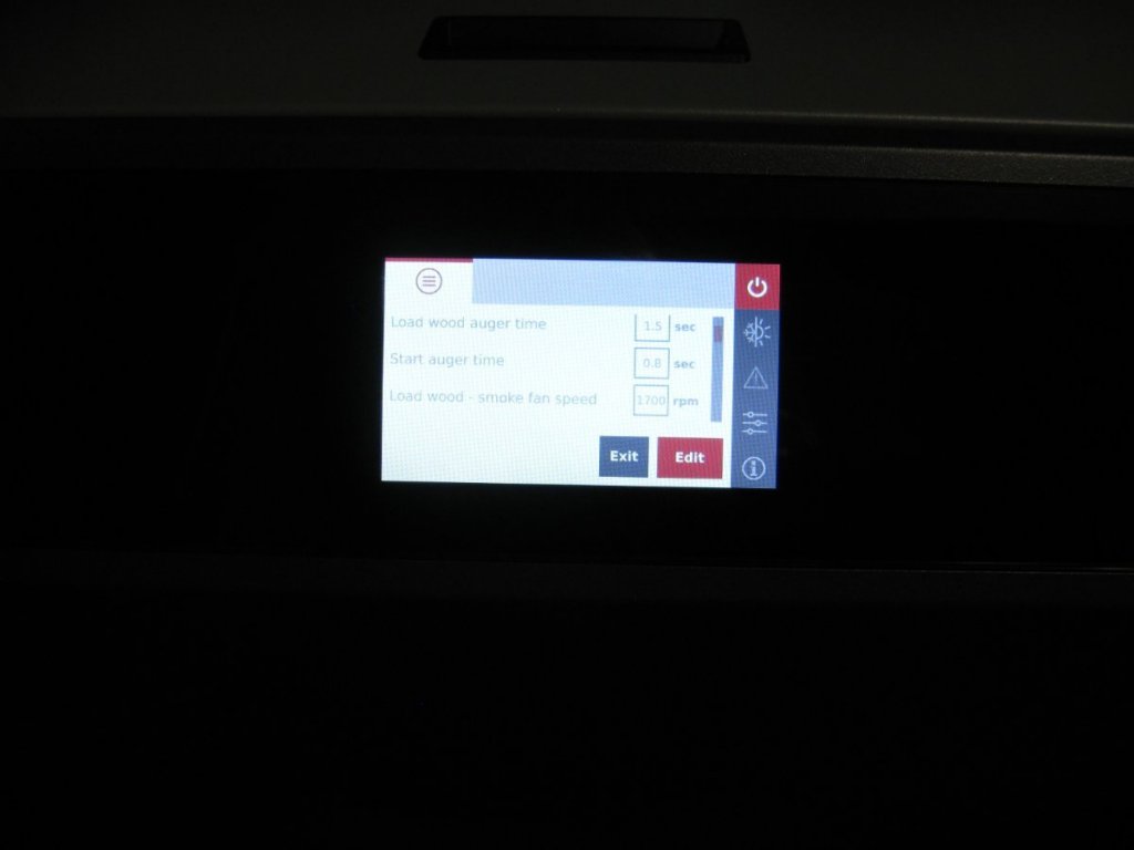

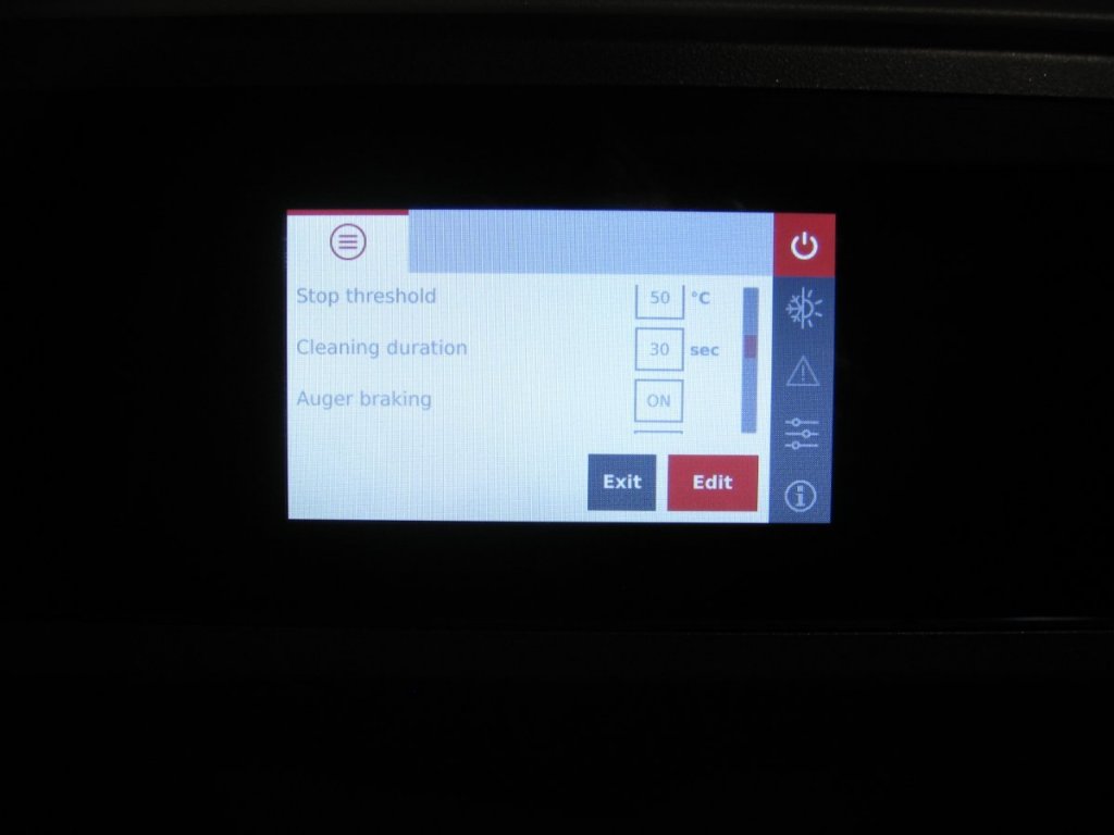

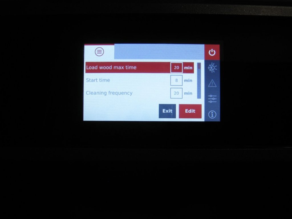

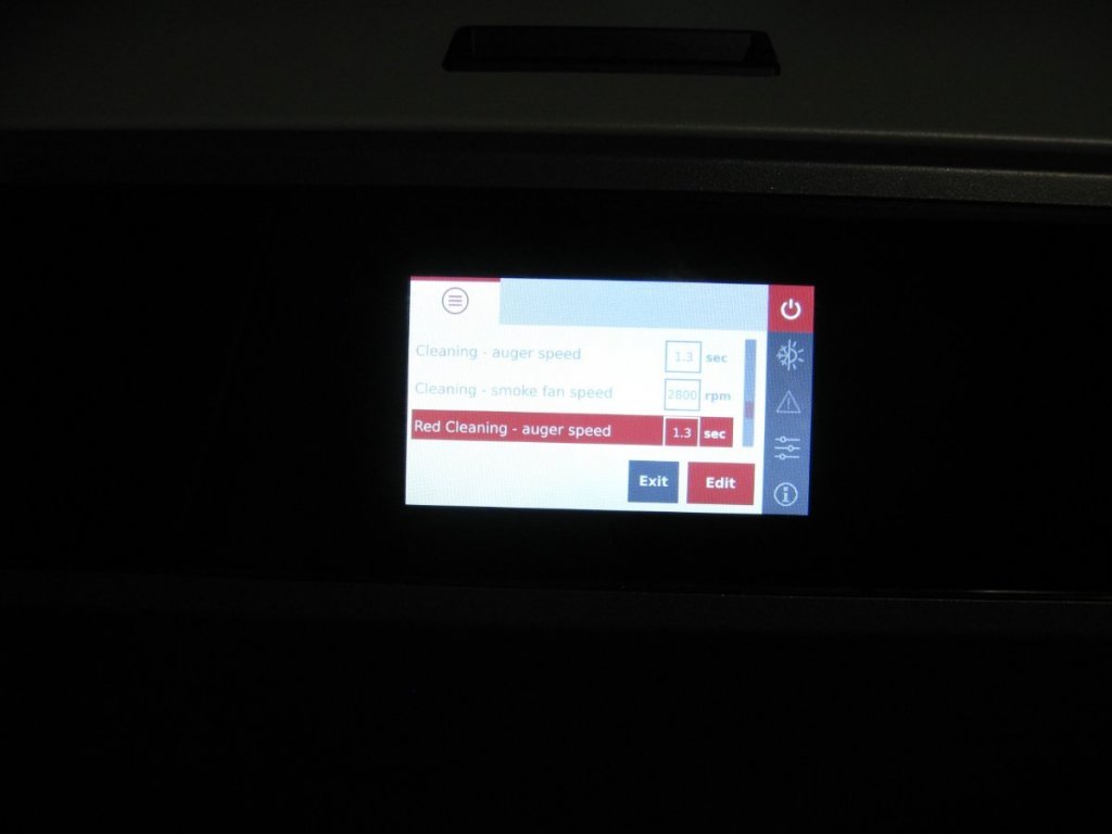

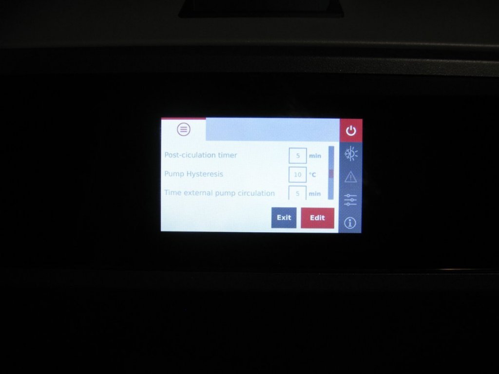

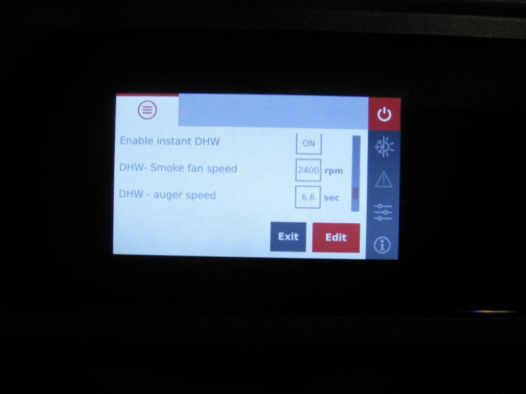

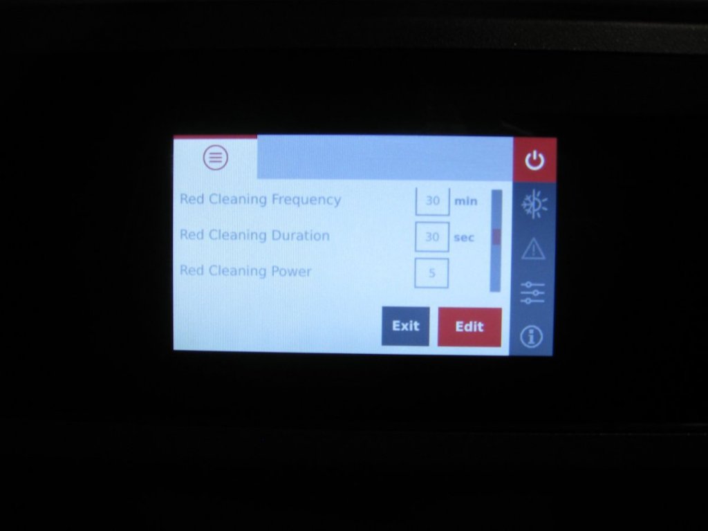

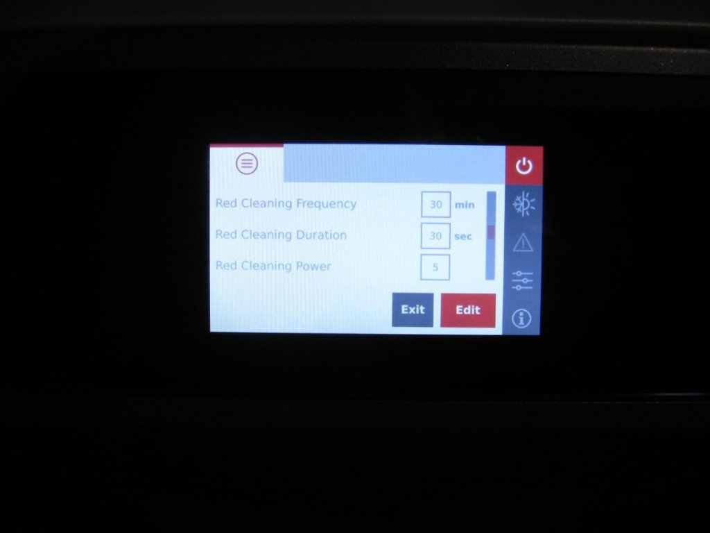

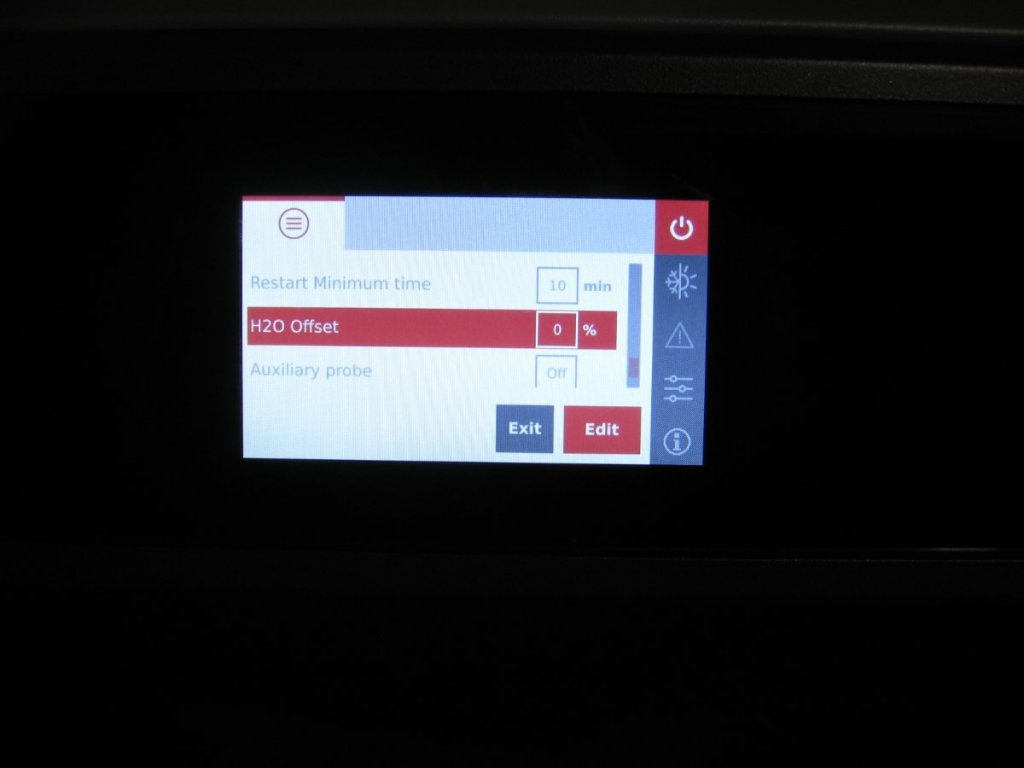

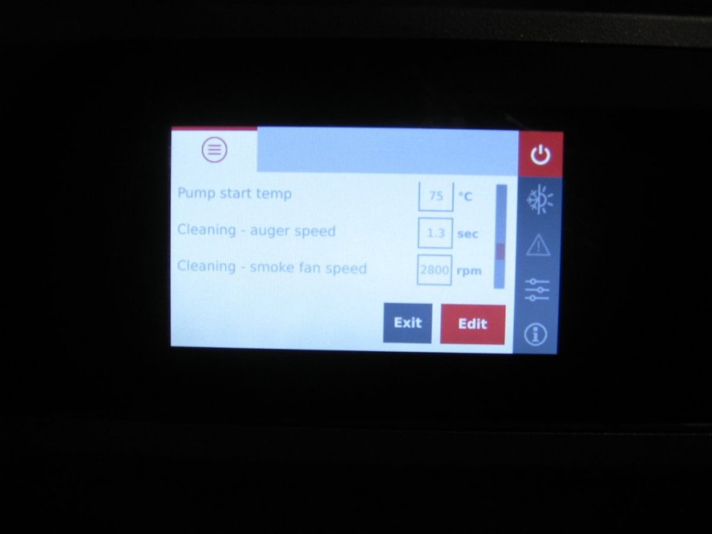

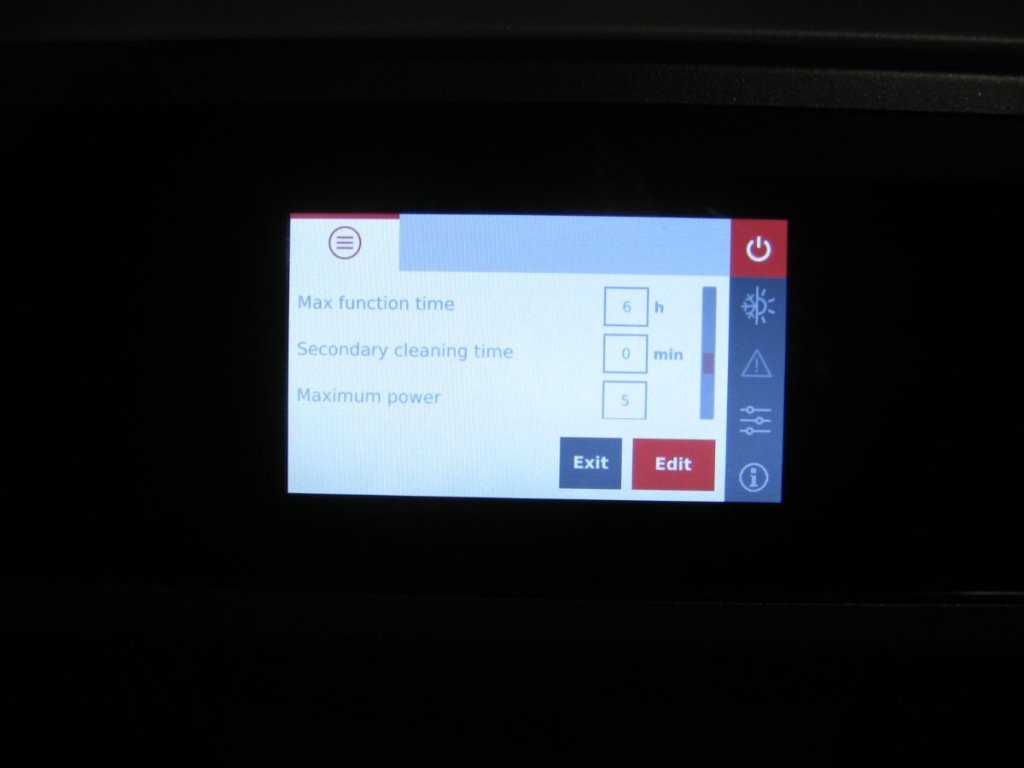

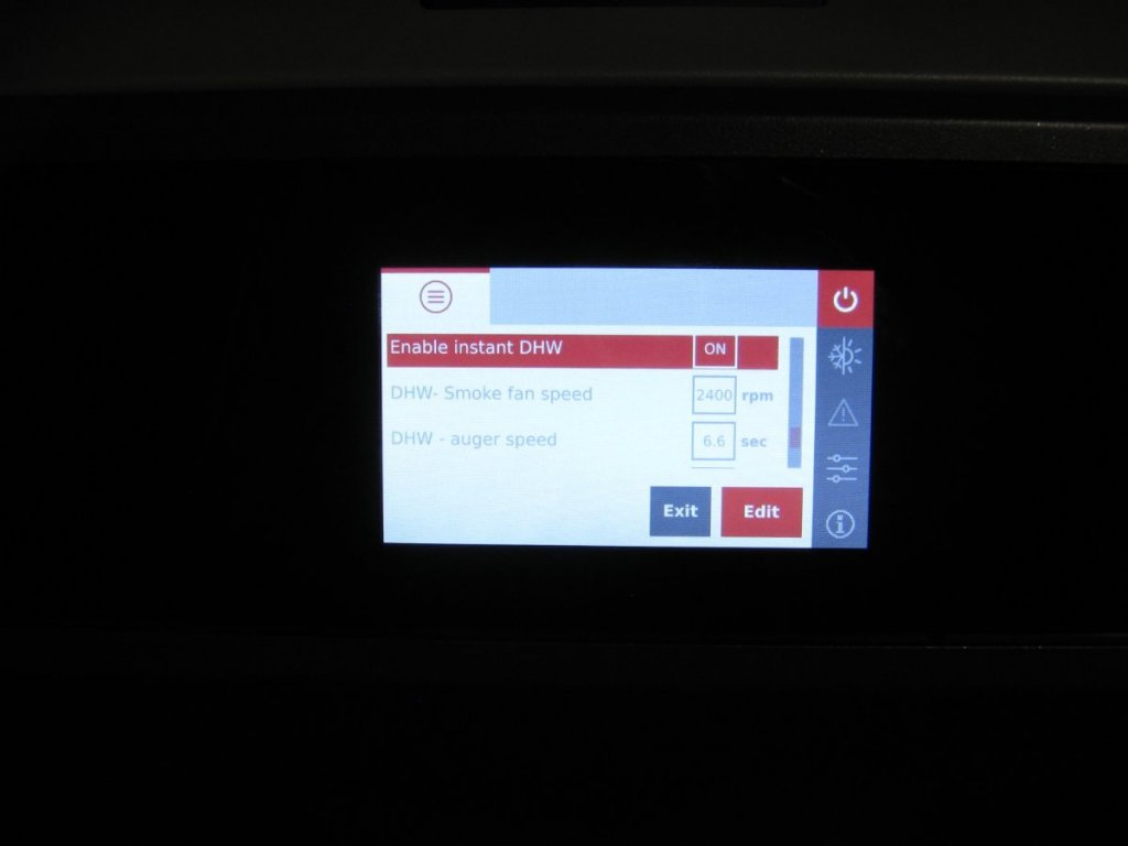

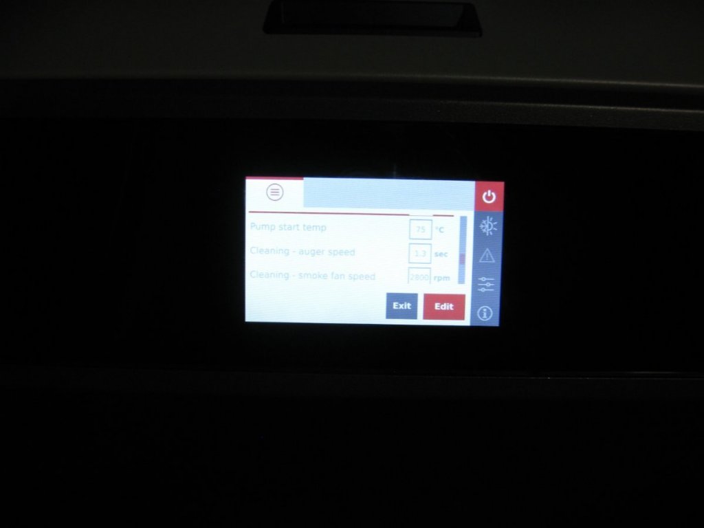

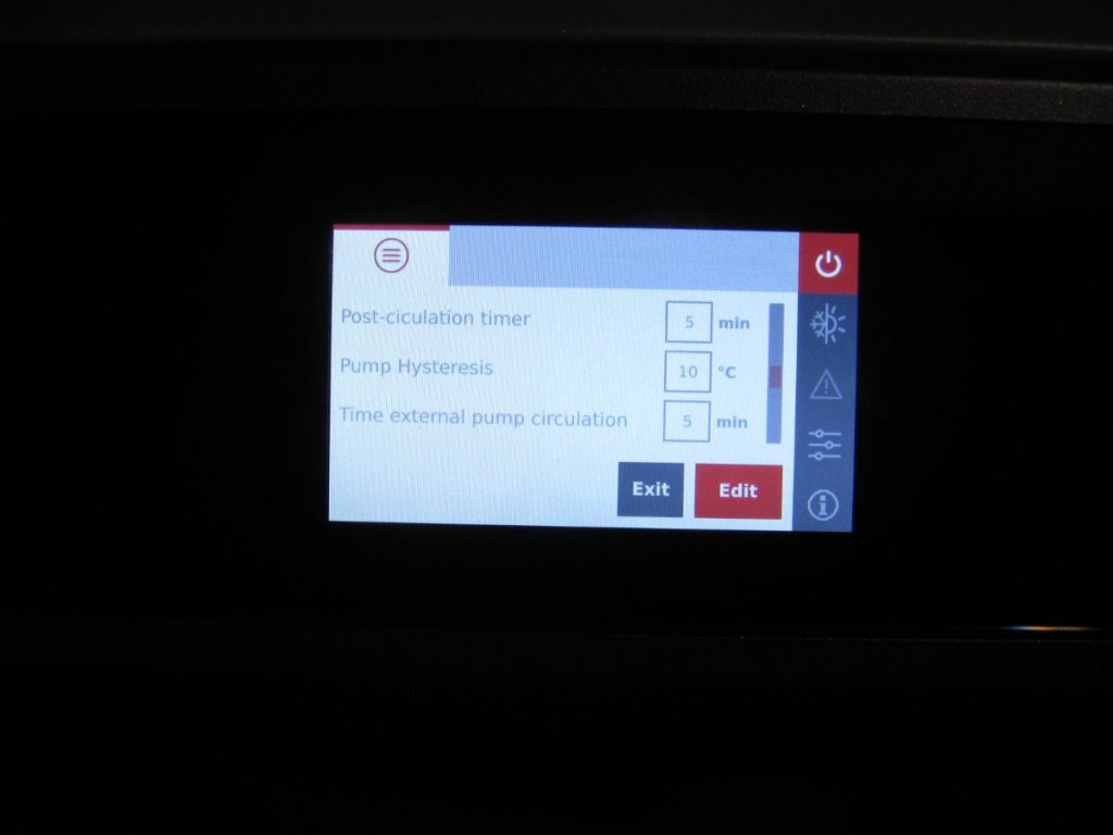

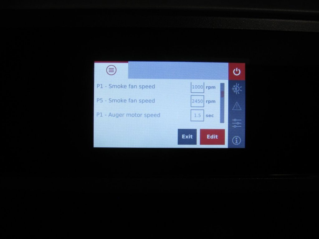

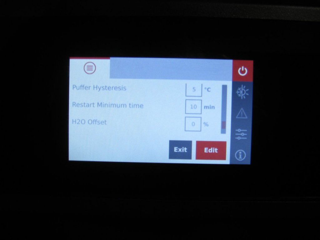

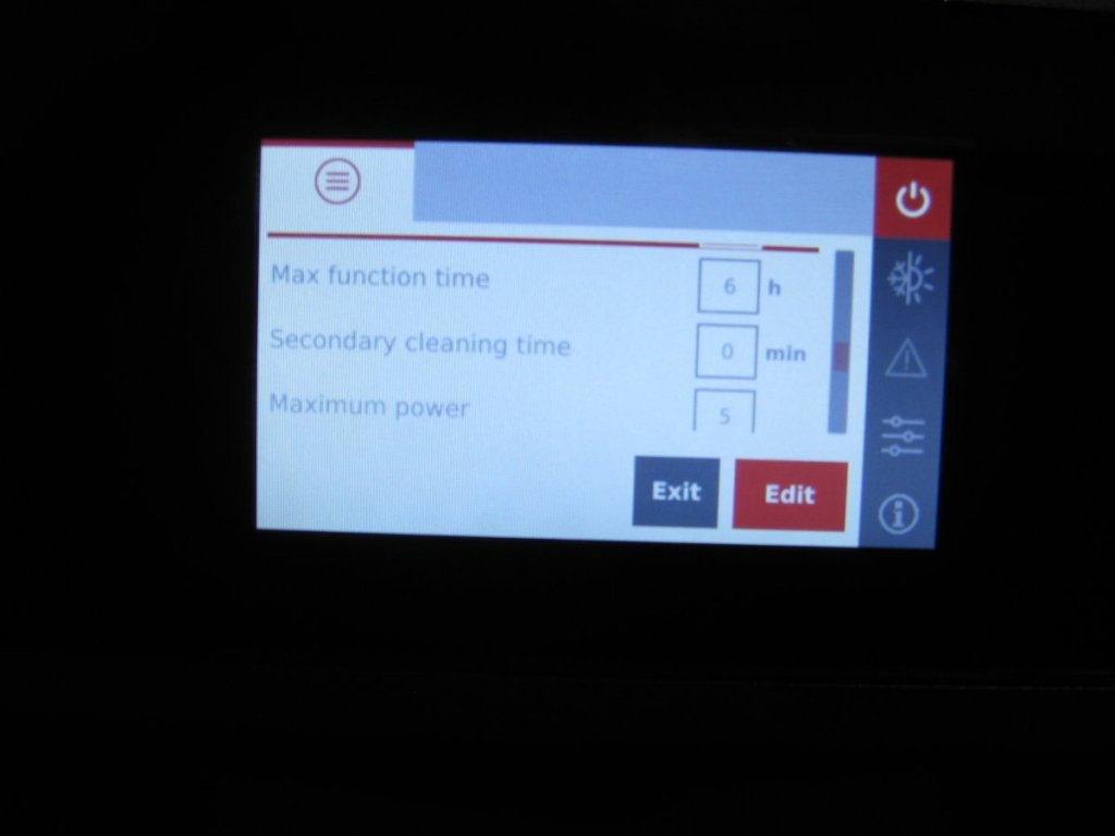

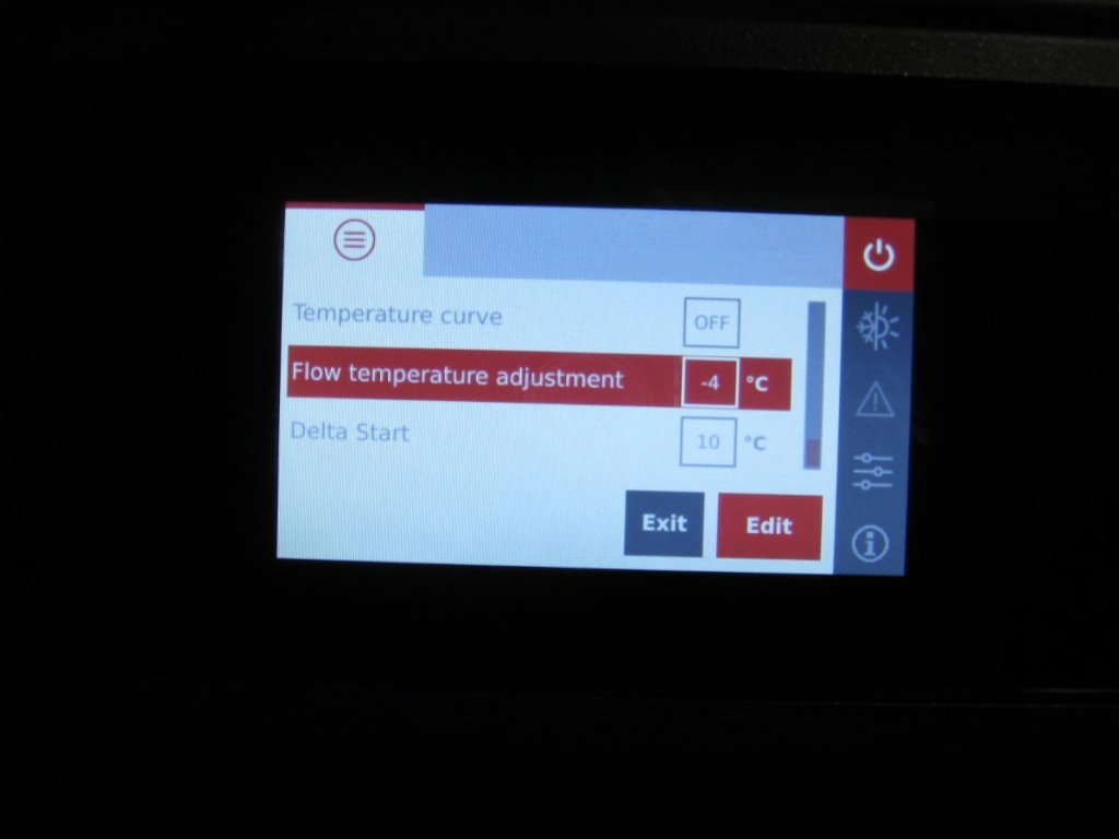

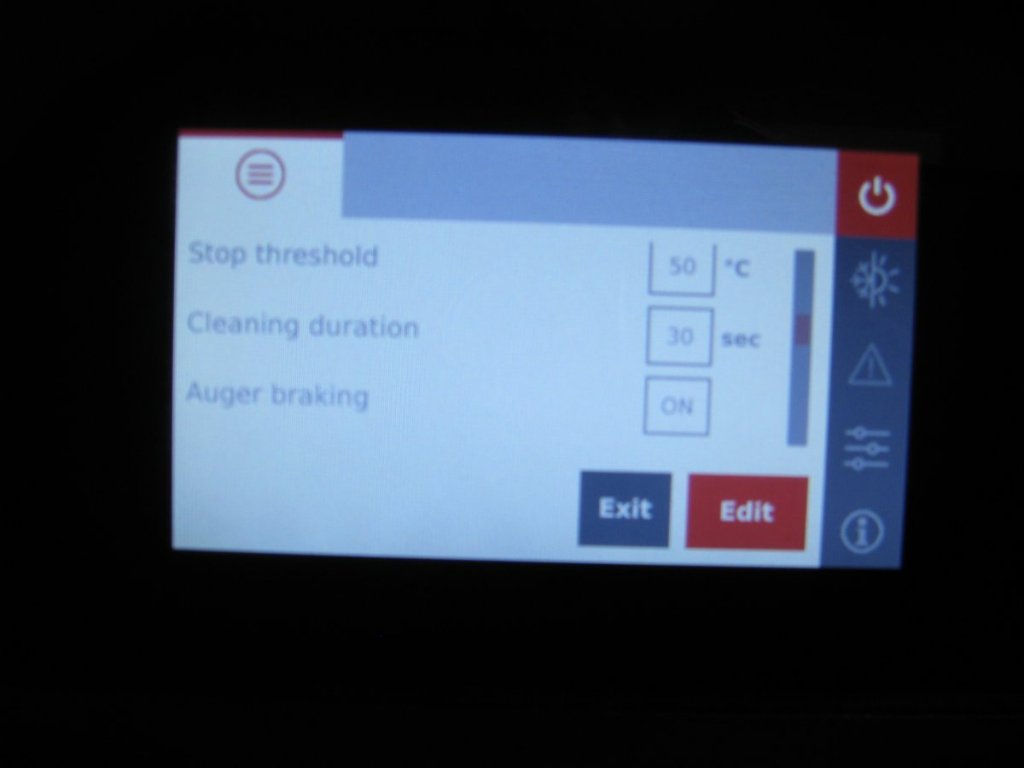

  4. Te zdjęcia są aktualne z wyświetlacza.
  5. Nie wiem , nie zmieniałem, aktualne są na zdjęciach z wyświetlacza. Ile powinno być zamiast 2? Przy przewijaniu ciężko się steruje wyświetlaczem, jeśli jakiś przeoczyłem podaj który.
  6. Przetłumaczyłem sobie je .
  7. Tylko raz pracował na 2 biegu przy rozpalaniu, zawsze jest 1 bieg.
  8. Nie zmieniałem żadnych innych nastaw. Tylko temperaturę załączenia pompy i histerezę.
  9. Zawór jest jutro do wymiany dlatego nie załączyłem siłownika, będzie przełączający. Pompę zmieniłem w ustawieniach i ustawiłem histerezę 100C. Temperatura kotła ustawiona to 800C. Pan Pawlak do czasu wymiany zaworu ustawił lato. Chcąc grzać CO przekładam czujnik NTC i przełączam zawór. Bywa, że po paru godzinach piec się wyłączy i nie reaguje pisząc że trwa chłodzenie. Muszę czekać aż się wystudzi i dopiero się rozpala.
