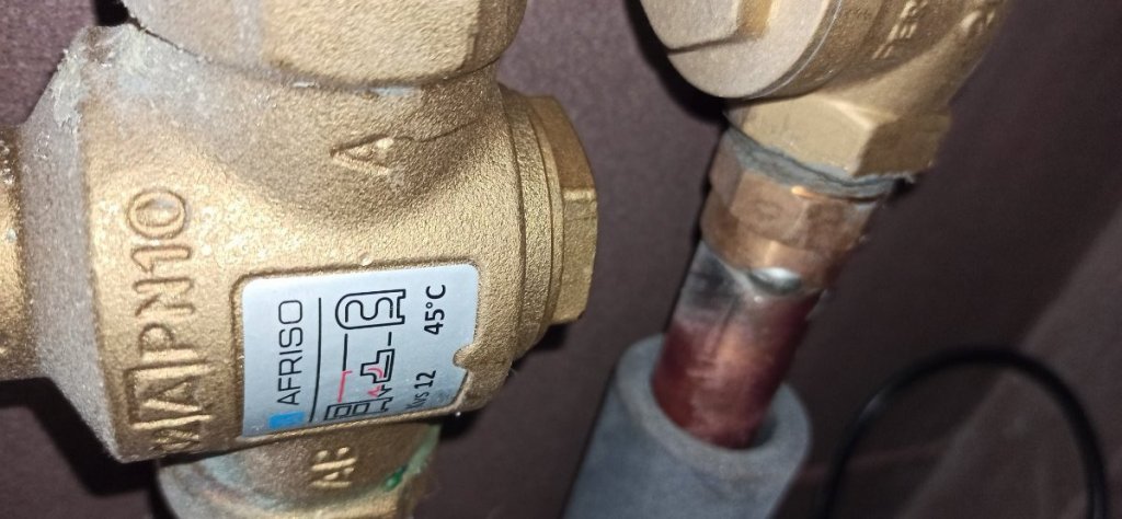

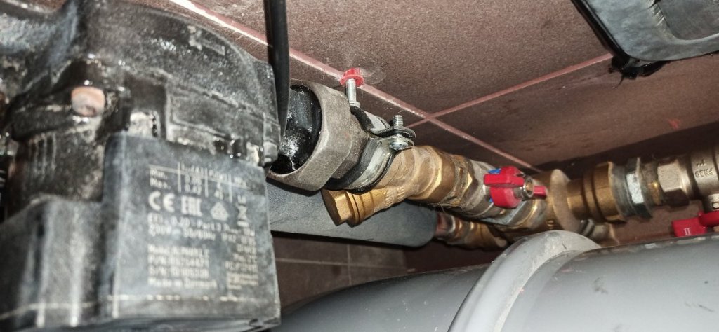

  2. @Przemyslaw85 bajpas ma zawór klapowy. Pozostaje zimny
  3. Tak,zawory są za pompami podłogowki i CO
  4. Fakt. Więc to nie tędy. Ok dzisiaj sprawdzam

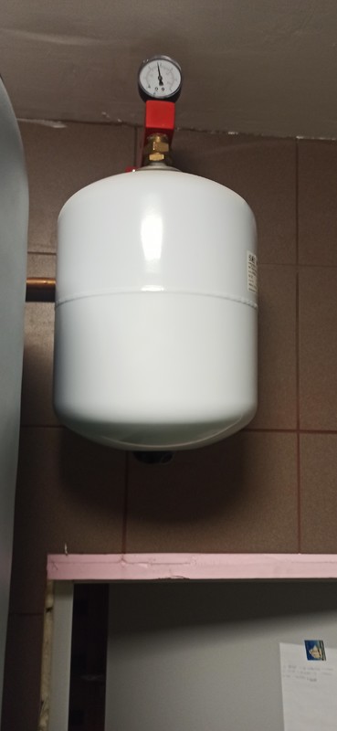

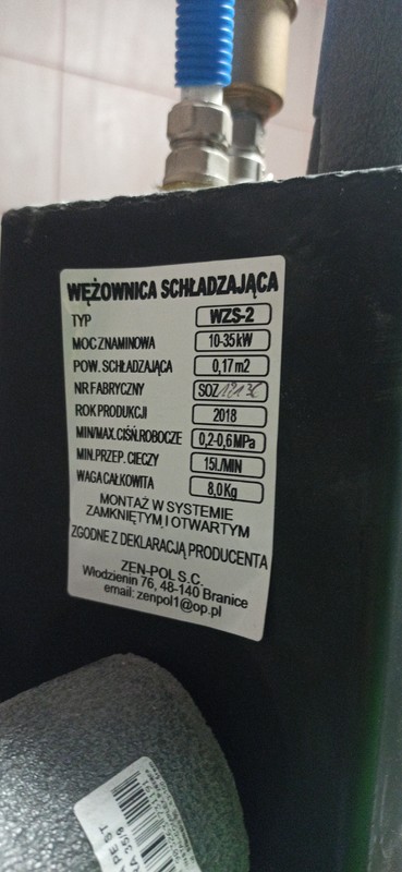

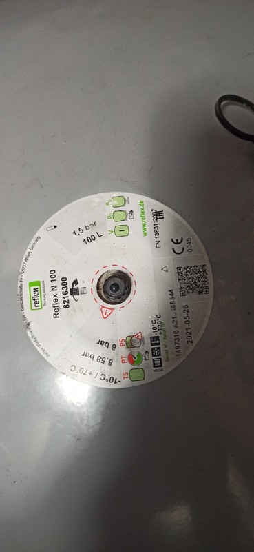

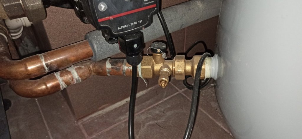

  5. Ok, sprawdzę dzisiaj temperatury i czy ewentualnie są na bajpasiw zawory zwrotne . właśnie NAD kotłem nie mam zbiornika wyrównawczego. Jest jeden na poziomie posadzki,ten którego zdjęcie wrzuciłem z tabliczką znamionową i jeden wiszący (faktycznie znajduje sie ponad kotłem) ale do CWU. Zamówiłem już dodatkową izolację zbiornika. Czy na powrocie z instalacji grzewczej przy samym buforze powinny byc zawory zwrotne, żeby woda nie wracala do ukladu? Wydaje mi się,ze tu może być klapa. Nie widzę takich
  6. No tak nie do końca w jednym Odwróciło sie. Sorki. Woda do wężownicy płynie z sieci. Woda z kotła do bufora i podlogowki jest w obiegu zamkniętym. Woda przypływa przez wężownicę zanurzoną w wodzie "kotlowej" i odbiera ciepło.
  7. Jasne, rozumiem koniecznośc stosowania naczynia przeponowego,bardziej chodziło mi o ten dziwny bajpas. Dlaczegóż to jest tak podłączone? Za pompa podlogowki i za pompą CO jest zawór zwrotny. Ogrzewanie wtedy nie pracuje. Mówię o okresie letnim. Jeżeli chodzi o okres z grzaniem,to przykład z wczoraj/dzisiaj . Piec wyłączył sie o 22 we Wtorek. Gora bufora 63, dół 58. Załączona tylko pętla na podłogę łazienki. Dzisiaj rano góra bufora 55, dół 32. Załączenie następuje przy 45 u góry.

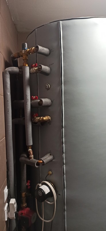

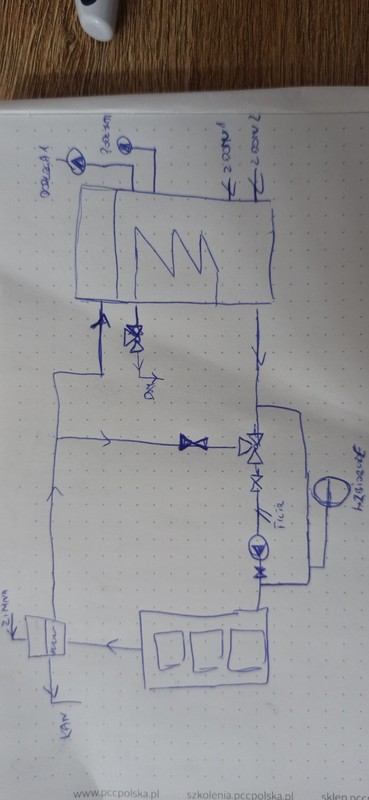

  8. No właśnie nic z tych rzeczy... Bufor Noel, znany i bardzo konkretny. Wężownica jest na samej górze. Wydajność 90l/min przy temp 45 stopni. Kąpiel to prysznic, góra 10 minut. Cyrkulacja załączona,owszem ale uwaga- 6 razy dziennie po 1 minucie. Nie ma zatem o czym mówić w kwestii strat związanych z cyrkulacją. Bufor dobrze ocieplony,stoi w kotlowni obok pieca, więc jest ciepło . Jak włączę podlogowkę, to piec załączam co 8h. Dramat. Albo cos kopnięte mam w tej instalacji albo w sterowaniu piecem?.... Tak naprawdę to wychodzi strata na poziomie ok 30kW na dobę... Nie wiem czy ktoś to zrozumie,bo ja nie ogarniam hydrauliki, próbuję to rozgryźć, ale załączam odręczny szkic części instalacji. Być może cos pokonałem, będę uzupełniał jeśli potrzeba. Ewentualnie fotkami wyprostuje Kompletnie nie rozumiem idei tego bajpasu do naczynia wzbiorczego, które defacto stoi na podłodze. Jeśli ktoś ma pomysły, chętnie się doedukuję Naczynia są 2. Mniejsze nad buforem jest do cwu

  12. Dzięki za odp. Jasne, spróbuję to rozrysować. U mnie jest troszkę inna sytuacją niż w standardowym domku,bo zasilam 2 osobne mieszkania z jednej kotłowni. Dlatego są 2 pompy na ogrzewanie podłogowe. Woda idzie z wężownicy bufora. Z tym przekaźnikiem ciekawy pomysł, zastanawiam się tylko dlaczego sam sterownik nie ma w sobie takiej opcji... Wieczorem podeślę szkice
