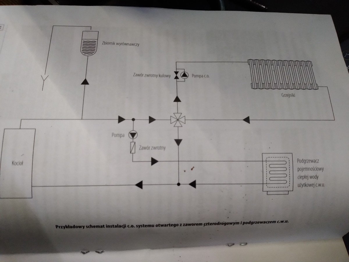

  1. Ale wracając do tematu to czy ta instalacja jest prawidlowo wykonana? Gdzieś na forum znalazłem że jest to instalacja pod kociol na groszek lecz na pellet nie koniecznie
  2. Wieczorem o godzinie 18 zasypałem zasobnik do pelna i następnego dnia o 18 weszło 40 kg
  3. Ocieplenie podłoga strop ściany 10 cm styropianu 175 Mk temperatura kotla 67 stopni temperatura powrotu 58 stopni jest zamontowana pompa na powrocie zawor pilnuje temperatury na instalacje która wynosi 55 stopni powrot z instalacji 40 stopni
  4. Witam wszystkich posiadam kociol pereko qmpell 18kw wcześniej ogrzewalem kopciuchem o mocy 25kw. Problem polega na wysokim spalaniu mojego kotla ponieważ przy obecnych temperaturach potrafi wciągnąć 40 kg pelletu na dobe instalacja została wyposażona w zawor 4 drogowy z elektroniczna pompka na powrocie 25/40 oraz w pompę na zasilaniu 25/60 mam teraz założony siłownik zaworu oraz regulator pokojowy który po uzyskaniu temperatury obniża temperature wody na zasilaniu o 5 stopni. Instalacja wykonana według schematu z instrukcji tego kotla. I moje pytanie brzmi czy jest to właściwą instalacja do kotla na pellet czy muszę zrobić ja od nowa aby to działało. W domu tylko ogrzewanie gr@ejnikowe z termostatami
