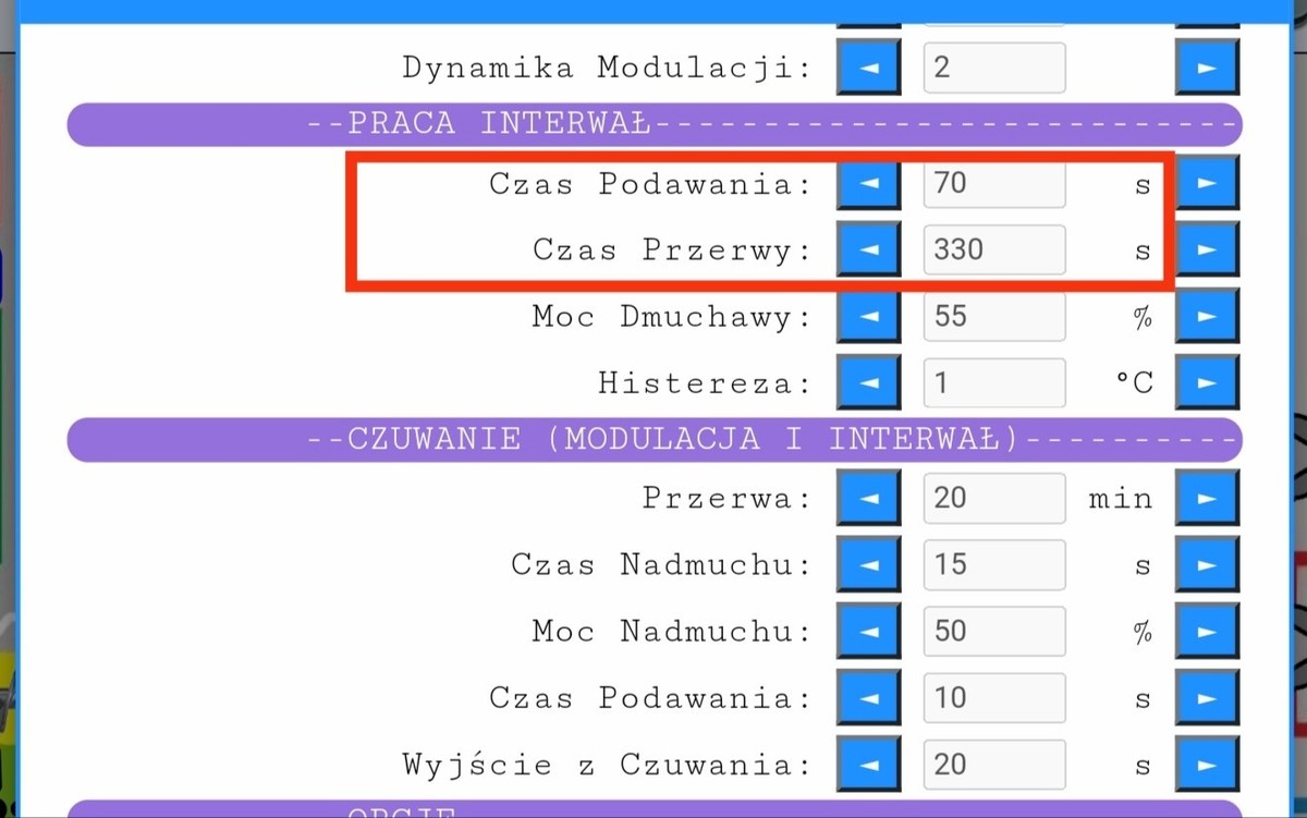

  3. Na sterowniku jest odpowiednio 7sek i 33 sek. Czemu takie parametry w apce?
