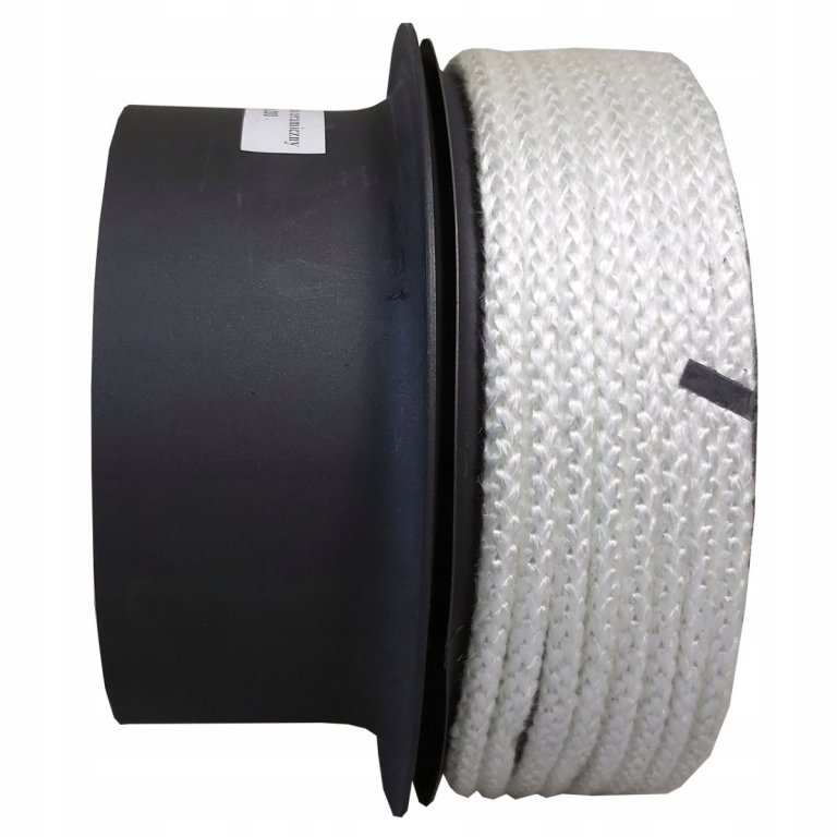

  2. Czyli ten który pokazałem, powinien pasować, bo u mnie trójnik będzie oryginalny, nie wycinam żadnego otworu. Trójnik znajdzie się na wysokości wykutego otworu w ścianie, w to wejdzie ta przejściówka, którą wrzuciłem powyżej ze sznurem, i dalej rura przedłużająca przez grubość ściany i dalej kolano do pieca. Zastanawiam się dalej, czemu doklejenie komina jest złym pomysłem. Wydawało mi się, że to dodatkowe mocowanie. Z kolei same opaski montowane co trzy metry i dość długimi kotwami wydają mi się mało solidne. Może ktoś jeszcze wytłumaczyć to zjawisko? Wiadomo, że na to przyjedzie jeszcze styropian i siatka z klejem oraz tynk, co w pewnym stopniu wzmocni konstrukcje, ale sama koncepcja mnie ciekawi.
  3. Dzięki wielkie za odpowiedź. też doszedłem do tego wniosku ze jednak lepiej dać rure metalową. Czy chodzi o taki adapter? Czy tutaj na ten sznur dawać jeszcze jakąs zaprwe/uszczelniacz? Czy rura w ścianie powinna być owinieta jakąś izolacją? Wrócę jeszcze do tematu kotwienia komina. O stosowaniu opasek wiedziałem. Rozwiejcie jednak moje wątpliwości - czy pustaki kominowe mogę doklejać normalnie na zaprawę do ściany? Bez tego komin będzie tak naprawdę wolnostojący. Ponadto ściana niej est idealnie równa, wiec zaprawa poprawie też troszke estetykę. Zamiast opasek chciałem zastosować pręty w kształcie liter T lub L, montowane w ściane i w pustaki w otworach przeznaczonych na pręty zbrojeniowe. Czy to dobry pomysł?
  4. Witam, z racji wymiany starego kotła miałowego na nowy piec na ekogroszek z Sekomu, postanowiłem przy okazji zmienić również komin. Zakupiłem komin systemowy o średnicy 200 mm, który ma zostać dostawiony na zewnątrz budynku. I tutaj mam kilka pytań. Pod komin zostanie wylana stopa 60 na 60 cm i głębokości 100 cm. Zapoznałem się ze sposobem budowy zgodnie z instrukcją i w planach miałem również doklejać poszczególne pustaki do ściany zewnetrznej, a ponadto co kilka pustaków chciałem komin zakotwić prętami wkrecanymi pod skosem (tak aby nie były prostopadle do ściany). Czytam jednak w niektórych wątpach, że kominów systemowych nie powinno się doklejać. jedni radzą tak, drudzy tak. Dodam również, że komin zostanie potem docieplony wraz z całą ścianą styropianem. Kolejne pytanie dotyczy połączenia z czopuchem. Musze przepić się przez ściane, która ma około 40 cm. Planowałem sfrezować lekko trójnik i wkleić prostopadle rurę ceramiczną, tak aby przechodziła przez ściane, a nastepnie do tego zamocowac rure metalowa za pomoca adaptera ze sznuerm. dodam jeszcze, ze rura w scianie miałaby byc wklejona na sztywno na zaprawę. Czy takie rozwiązanie będzie ok? Czy lepiej przez ściane dać dłuższą rure stalową i adapter wpiąc bezpośrednio do trójnika? Załączam zdjęcie jakby to miało wyglądać. Będę wdzięny za wszelkie podpowiedzi.
