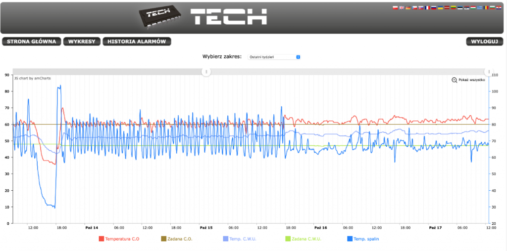

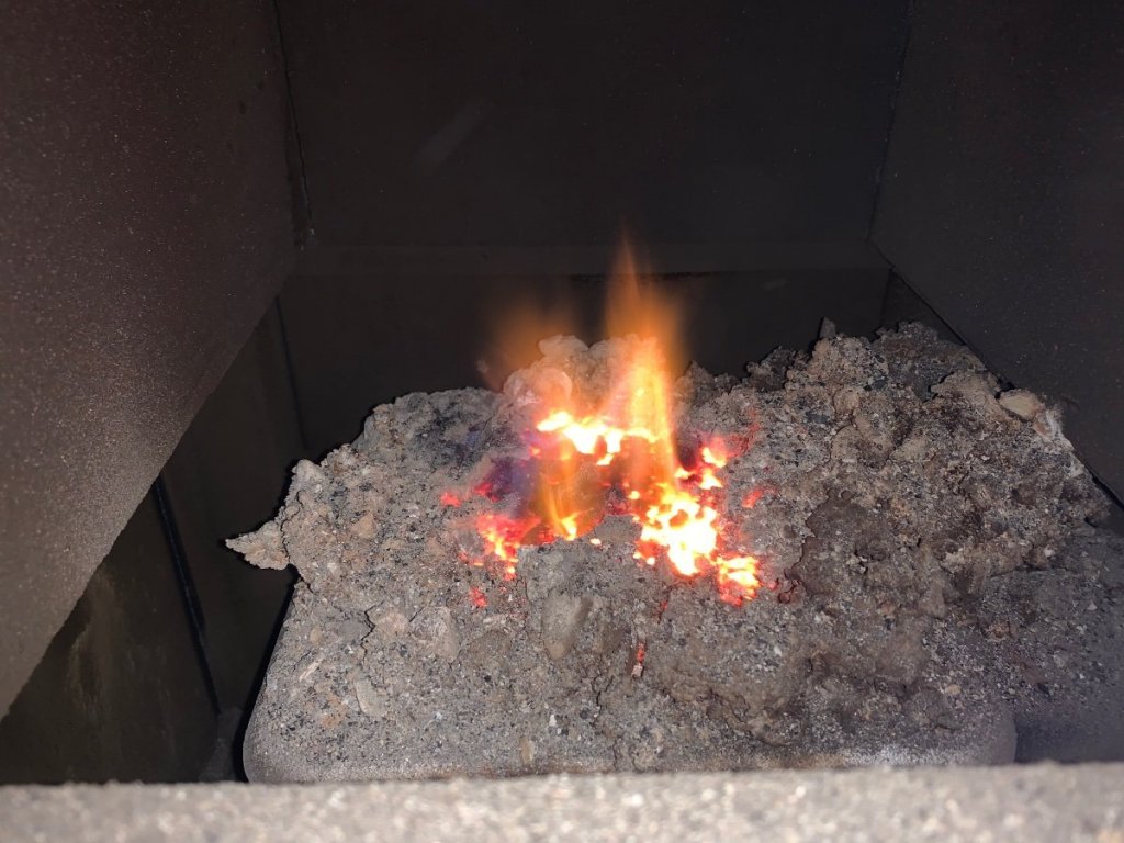

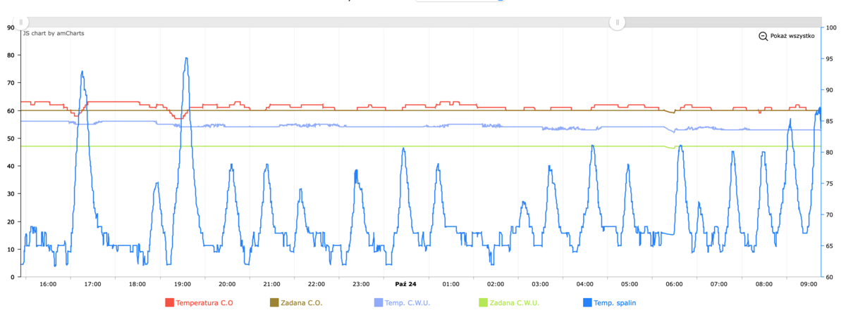

JedrzejPoz odpowiedział(a) na M4TY5 temat w Kotły z podajnikiem
Wygląda na to że dmuchawa się uspokoiła. Poniżej wykres z poprzedniego ustawienia(do 15 Paź 18'00) i obecnego. (skala z prawej to temp spalin, z lewej cała reszta) Wygląda na to, że moc pieca wzrosła bo wchodzi raz po raz w nadzór. Jak to delikatnie skorygować? Mój popiół wygląda chyba ok. Są delikatne spieki ale to chyba moja wina. Podczas załadunku węgla zauważyłem że był trochę mokry. Kolejną partię wysypałem na ziemi by ładnie dosechł.- 479 odpowiedzi
- ST-750 z PID
- ustawienia
(i 4 więcej)

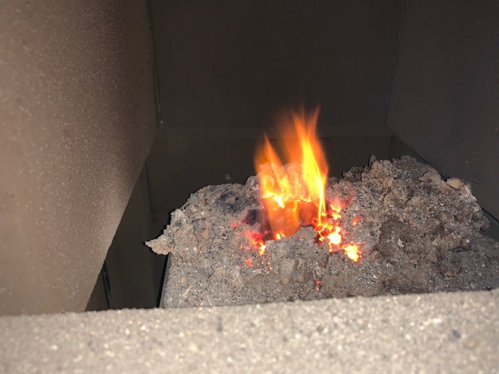

Dzięki, Właśnie wyczyściłem piec i zrobiłem tak jak mówiłeś (ustawienia fabryczne + zmiana ustawień ). Aktualne ustawienia: min praca podawania 3 max min praca podawania 7 min przerwa podawania 40 max przerwa podawania 80 min wentylator roboczy 24 max wentylator roboczy 31 min obroty 100 max obroty 280 Współczynnik podawania 0 Współczynnik wentylatora 0 Dam znać jak to wygląda za parę dni.- 479 odpowiedzi
- ST-750 z PID
- ustawienia
(i 4 więcej)
