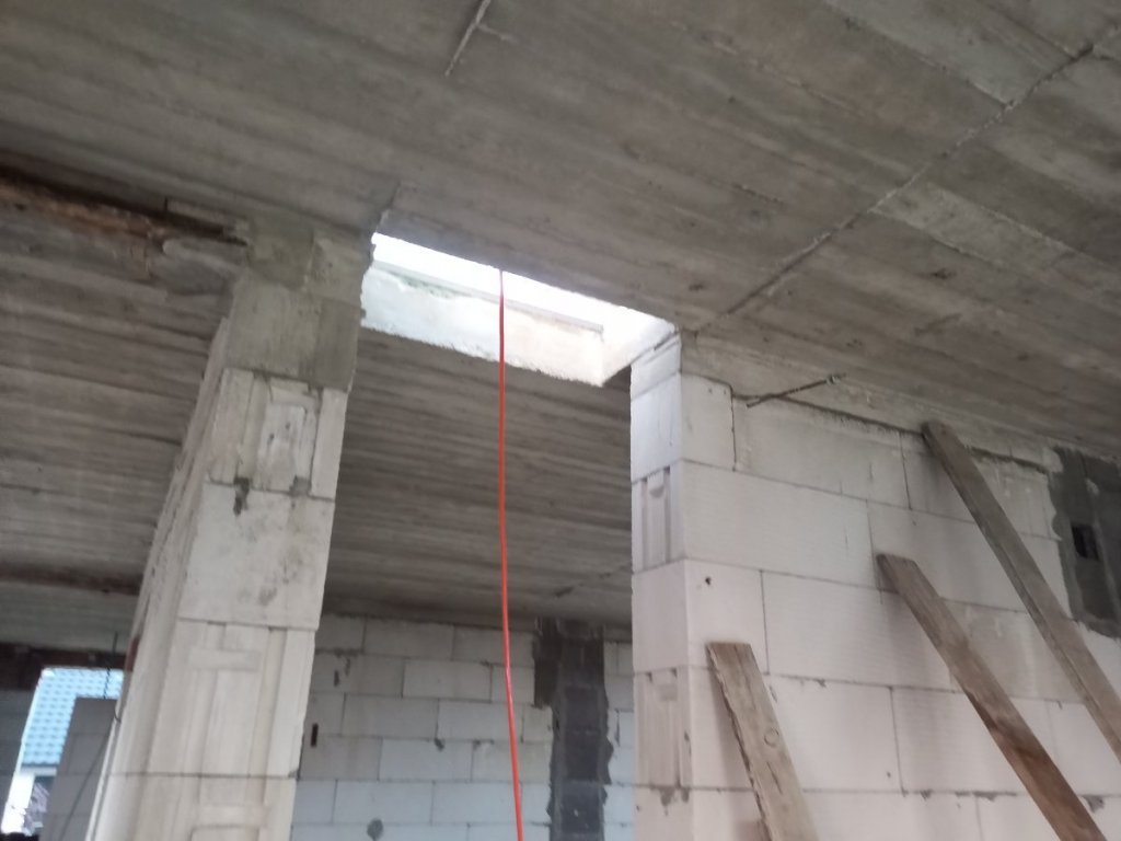

A czy może ktoś powiedzieć jaki trójnik wybrać 90st czy 45st? Od czego to zależy? Szukałem opinii na temat nierdzewnych kominow Checz i są całkiem dobre ale nie sprzedają oni pustaków. Komin wygląda tak: A miejsce jakie mam przeznaczone to ściana i strop. Czy lepiej umieścić rurę w pustaku keramzytowym lub jakos zabudować? -
Mówimy tu oczywiście o cm? Nie chcę żeby rura była w suficie więc musi być w posadzce.
200 cm2 to chyba 14x14cm? A ile to będzie w prostokącie o najniższym boku 5 cm żebym schował to w 8 cm styropianie posadzki piwnicy? 5x24 cm?

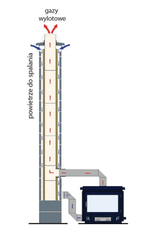

Czy to rozwiązanie ma jakieś wady? Chciałbym to zastosować w piwnicy zamiast zetki i we wkładzie kominkowym
Jaka grubość i firma? Czyli uważacie że nie ma się co obawiać długiego wygrzewania ceramiki? A co sądzicie o kominie z dopływem powietrza? To stosuję się tylko dla kominków czy pelletu rowniez? Czy takie rozwiązanie pozwala mieć rekuperację w kotłowni?
Ale czy kondensat który się wytwarza przy niskotemperaturowym piecu nie jest kwaśny lub nie zawiera czegoś co niszczy ceramikę? Pisze tylko to co zasłyszałem od kogoś kto pracował jako technolog (podobno) w Defro. I podał przykład że nawet Defro poleca wkłady z nierdzewki. Więc liczę na jakąś dyskusję na argumenty. A czy taki komin z dostawą powietrza z góry jest dobrym rozwiązaniem? Czy przy niekorzystnych warunkach nie zaciągnie spalin z powrotem do pieca?
Czy ceramiczny najlepszych do nowoczesnych kotłów na pellet to nie wiem już sam bo czytałem wypowiedzieć, dyskusję że dłużej się na drzewa taki komin nagrzewa. Nowoczesne kotły mają wysoką sprawność przez to niską temp spalin (70st) a taka ceramika długo się nagrzewa i pobiera znaczą część ciepła a przez to że komin długo się nagrzewa to jest gorszy cug (różnica temp) więc podobno, ale niech mnie ktoś poprawi lepiej sprawdzaja się kominy nierdzewne izolowane

A jeśli dopiero stawiam komin to czy nie lepiej wybrać taki komin co ma doprowadzenie powietrza z dachu? Powietrze będzie ogrzewane spalinami, czy to nie lepiej dla spalania? Zastanawiam się czy w tym wypadku nie dojdzie do cofki spalin w kanał powietrzny.- 116 odpowiedzi
