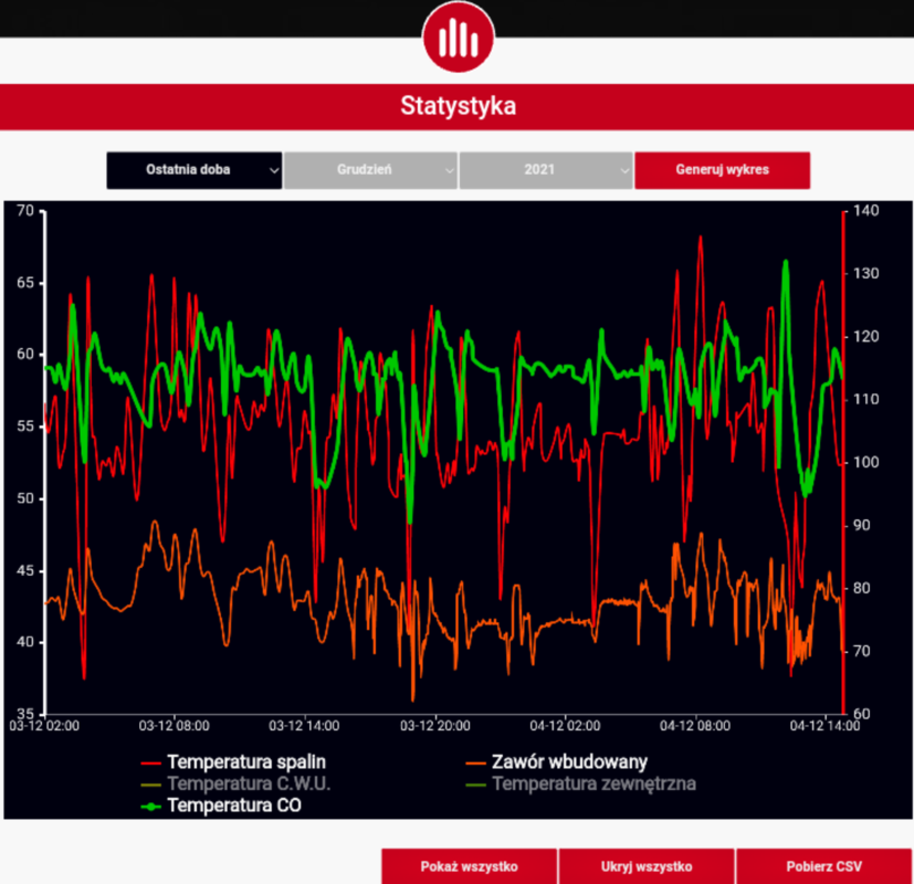

  1. Przełączyłem na 22 kW i przy ustawieniach Smoku kocioł pali bez przegrzewania. Kratka jest czyszczona co 4 godziny. Wykres pokazuje, jak temperatura gazów spada poniżej 80 stopni co 4 godziny. Temperatura kotła wynosi 58 stopni.

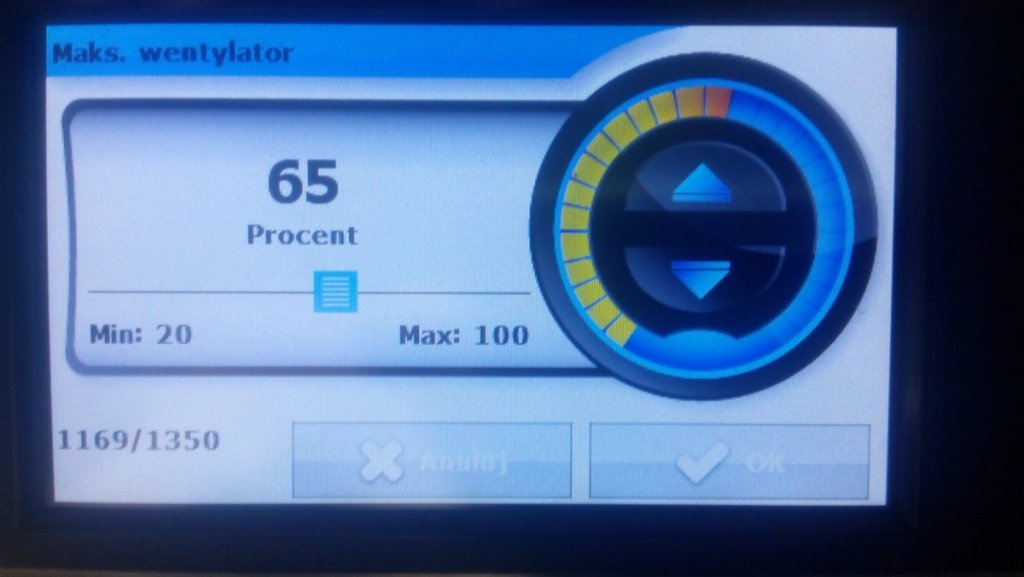

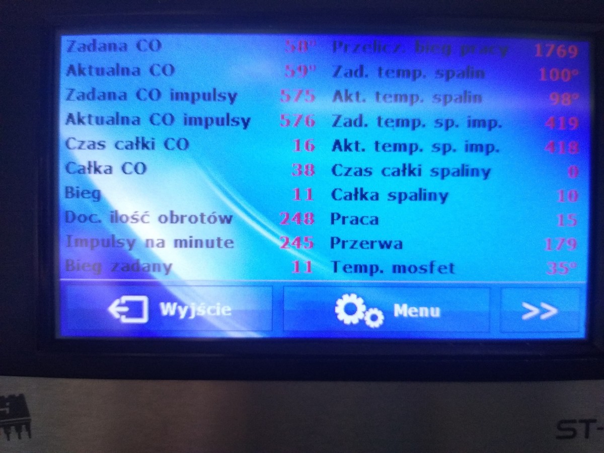

  2. Po ponownej instalacji, aby nie mieć problemów z podciśnieniem, należy zmniejszyć procent wentylatora w menu serwis. Ustawiam je tak: Maks. obtoty - 710. Min. obroty - 195. Maks. wentylator robozcy - 55. Min. wentylator - 5. Maks. praca pod. - 7. Min. praca pod. -1. Maks. przerwa pod. - 18. Min. przerwa - 17. Aby nie przegrzać kotła należy obniżyć temperaturę CO do czasu zrównoważenia instalacji. Ustawiłem go na 58 stopni. Kocioł ma zwarcie i 4 W.

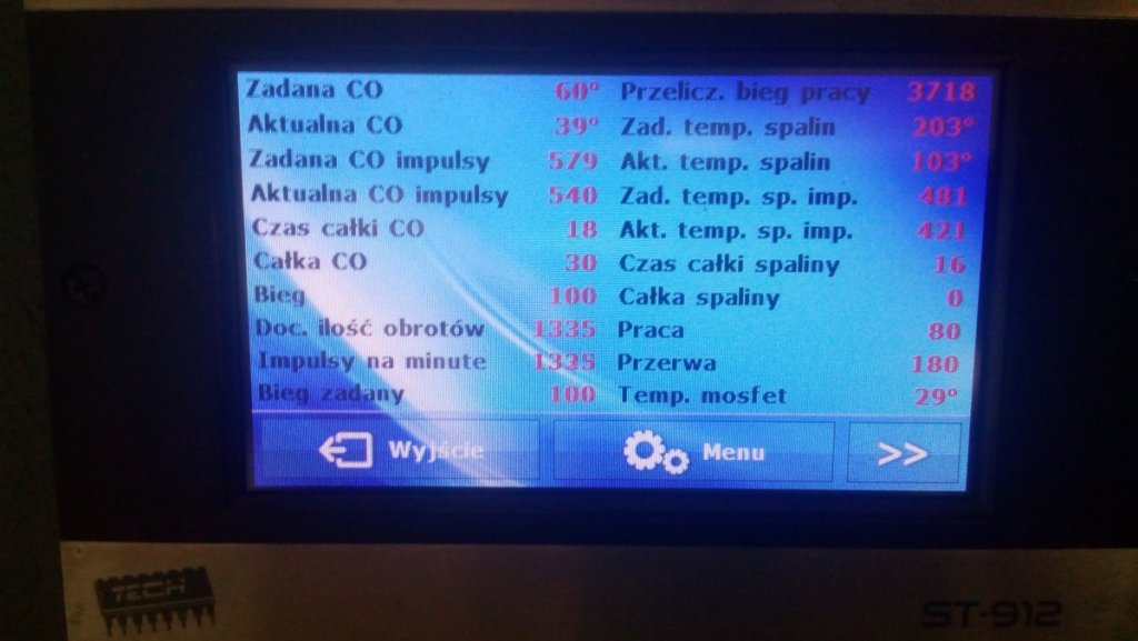

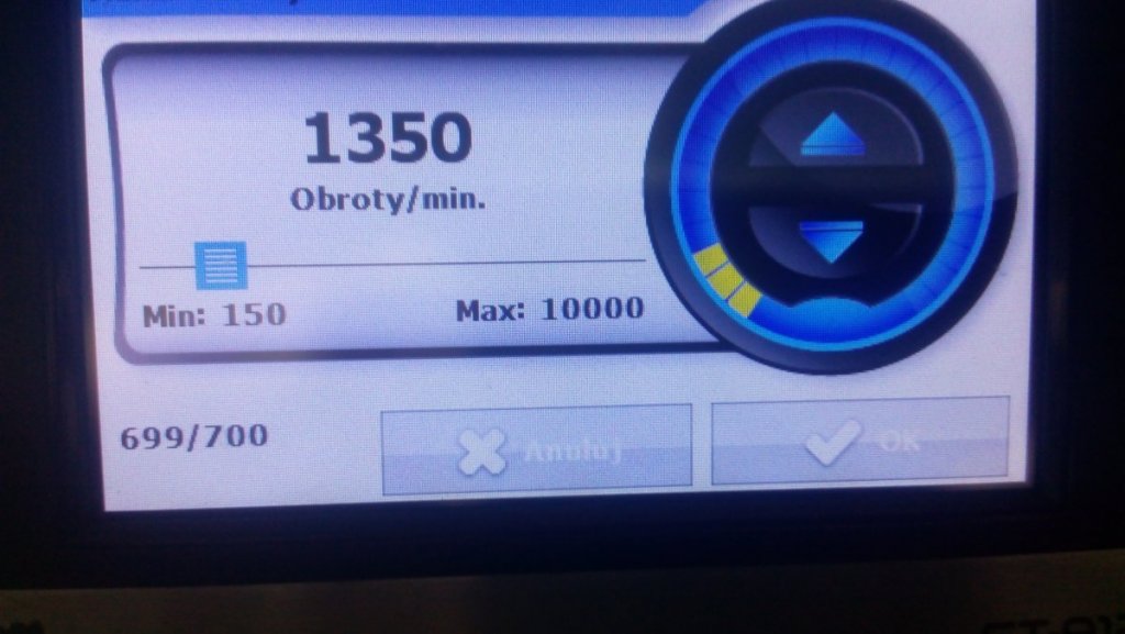

  3. Wejście do menu serwis (5162) › Nadmush (5163) › Maks. wentylator. Rozpocznie się test wentylatora. W lewym dolnym rogu zobaczysz, jaką siłę podciśnienia osiągnie w teście. Na przykład może wydrukować ≈ 1350/2100. Następnie w ikonie „Maks. obroty” › pojawi się wartość 2100. Zmniejsz ją do najwyższej testowej wartości. Na przykład 1350. Podczas pracy kotła na „Ekranie produkcyjnym” (2902) zobaczysz wartości. Wartości „Doc. Ilosc. obrotowe ” i „ Impulsy na minutę ”powinny być w przybliżeniu równe. Na zdjęciu ustawiona wartość w "Maks. obróty" to 1335.
