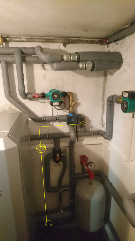

@SnurqDziekuję Ci bardzo za wyjaśnienia jesteś gość 😄 Ale właśnie pojawiło mi się nowe pytanie. Ze względu na cenę pelletu na wiosnę zamierzam zrezygnować z grzania wody pelletem, tylko będę grzał wodę bojlerem z grzałką, który stoi przy kotle. W związku z tym chciałbym kocioł wyłączyć. Rozumiem, że normalnie odłączam kocioł z gniazda i to wszystko ? Czy te zawory zamykam jeśli nie będę grzał wodę bojlerem. Foto niżej: -

Dokładnie, zaworki zwrotne są.... Dalej mnie martwi to spalanie bardzo duże...chyba zostanie nic innego jak zrobić ocieplenie dachu.... Ludzi piszą że mają spalanie takie jak ja, czyli rzędu 20 kg na dobę przy aktualnych temperaturach w NIEOCIEPLONYCH domach rzędu 180 m2... i nie wiem jak patrze na swoje 100m2 to wygląda na ekstremalnie dużo... Jeśli chodzi o pompę jako zabezpieczenie powrotu to będzie ona tu? -

duch74 opublikował(a) temat w Kotły pelletowe
Cześć Panowie, Piszę tego posta z nadzieją na pomoc i wspólne rozwiązanie problemów z nowym kotłem na pellet – nie ma na miejscu więc borykam się z problemem „zdalnie”. A więc od początku. Mam nowy piec na pellet Stalmark Ekosilver II o mocy 10 kW. Jest do dom szeregowy o powierzchni 100 m2, nieocieplony, instalacja z lat 90, są dwa duże grzejniki żeliwne, reszta aluminium, duże przekoje pionów, więc myślę że zład wody również jest spory w tej instalacji. 1. Mam założony zawór 4D jako ochrona powrotu – i tak wiem, że to średni pomysł i że wcale ten zawór tak dobrze powrotu nie zabezpiecza, będę w przyszłym roku instalował dodatkową pompę na ochronę. Jak to ogarnąć? W którym miejscu włączyć ją w instalację ? Między jakie elementy a jakie ? Schemat instalacji w załączeniu. 2. Druga sprawa to spalanie pelletu – przy pogodzie +7*C kocioł spala 20 kg pelletu na dobę przy prawie zerowym zużyciu CWU. Trochę dużo, dzwoniłem z tym pytaniem na serwis i pozmieniałem w ustawieniach czas podawania na 3s oraz mniejszy nadmuch – wartość spalanie nic nie spadła, nadal jest 20 kg na dobę… Wg mnie jest to dużo i czy są jakieś sposoby żeby to spalanie spadło ? W domu jest ścienny regulator i nastawione na +22*C…. Czytałem że dobrą opcją jest praca w modulacji – jak to włączyć ? Czy w ogóle w kotłach STALMARK jest taka opcja ? Podratujecie Panowie? Mi już naprawdę brakuje sił, zwłaszcza że jak przyjdą mrozy po -10*C to spalanie wskoczy na 40 kg na dobę pewnie… Co o tym myślicie ? 3. Jeśli dam pompę kotłową to spalanie spadnie dzięki stabilniejszej pracy kotła ? 4. Może tu wina leży po stronie zawory 4D ? Temp. zadaną zaworu mam na 50*C, kocioł na 61*C, CWU na 49*C, histereza kotła 5*C, CWU 13*C. 5. Do tej pory spalałem około 3 t węgla i 1 m3 drewna. -
