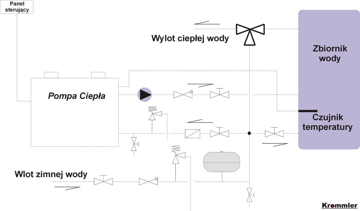

  5. Zainteresowała mnie pompa ciepła tego producenta krommler Moje pytanie dotyczy jaką pompę obiegową/mieszającą powinienem kupić żeby nie uszkodzić tej pompy ciepła Do tej pory stosowałem w swojej instalacji pompy IBO i jestem zadowolony Pytanie konkretnie dotyczy charakterystyki pracy takiej pompy Chciałbym zainstalować najtańszą pompę bez trybu auto Pompa zwykła Lub jeśli będzie lepsza/bardziej odpowiednia to droższą pompę automatyczną/elektroniczną - Pompa elektroniczna Średnica przyłączy dn 25 jednak nie mam pewności jaka wysokość podnoszenia będzie odpowiedniejsza 40 czy 60 Pompę chcę podłączyć bezpośrednio do pętli cyrkulacyjna a nie do wężownicy. Zbiornik ma pojemność 300 l podłączony bezpośrednio do kotła prlletowego nie z bufora chociaż w instalacji bufor jest ale nie wiem czy to istotne Na marginesie instalacja w układzie otwartym jak na razie dwa sezony bez problemów Podłączyć chę pompę ciepła jak na tym schemacie i właśnie nie wiem jaką pompę do wody kupić i w jakim trybie ją ustawić W razie zastrzeżeń piszcie Nie jestem wielkim ekspertem w kwestii pomp ciepła i to w dodatku do cwu Edit Chyba nie dodał mi się schemat Wrzucę go jak będę przy komputerze
