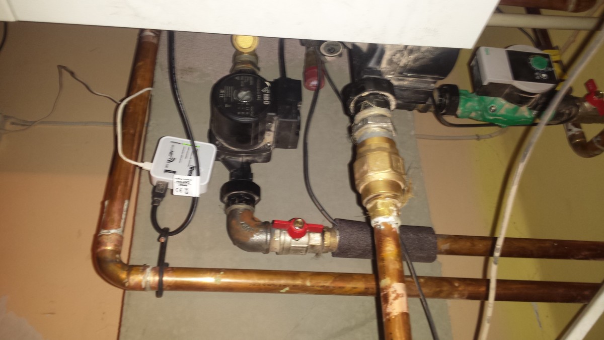

Sposób montażu filtra siatkowego Filtr siatkowy.
CanisLupus odpowiedział(a) na CanisLupus temat w Instalacje CO i CWU
Strzałki są w dobrym kierunku, tylko czy czasem kubełek filtra nie powinien być skierowany w dół , a nie jak u mnie w 2 filtrach kubełek patrzy do góry a w 3 tym z zdjęcia z zielona pompką jest w poziomie chociaż tam nic nie przeszkadzało akurat żeby przekręcić go w dół. Na mój chłopski rozum syfy polecą dalej podczas czyszczenia. To jest nowa instalacja więc chyba nic nie stało na przeszkodzie żeby filtry zamontować tak jak się wymaga :)? -
CanisLupus opublikował(a) temat w Instalacje CO i CWU
Witam. Chciałem Was zapytać czy te filtry są zamontowane prawidło? Kadłuby mają patrzeć do góry? Czy wtedy zanieczyszczenia nie będą opadać na dół zamiast do filtra? I ten filtr który został zamontowany w poziomie z drugiego zdjęcia, kadłub nie ma być skierowany w dół a on jest przekręcony. Ktoś może mi powiedzieć czy to jest ok? -

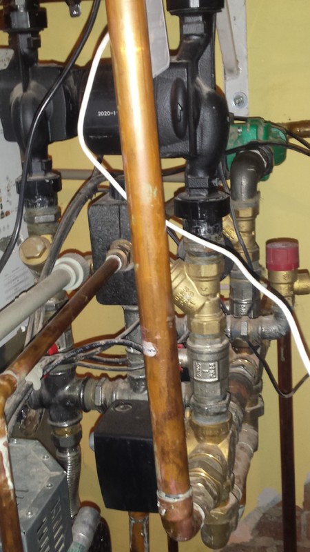

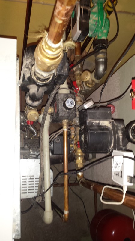

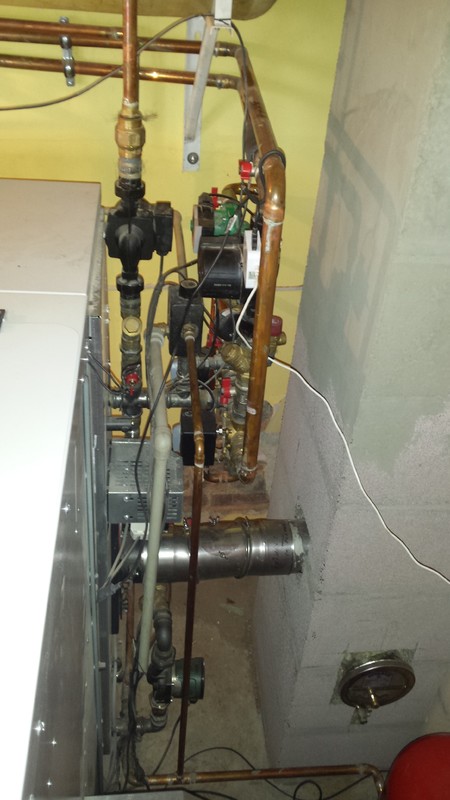

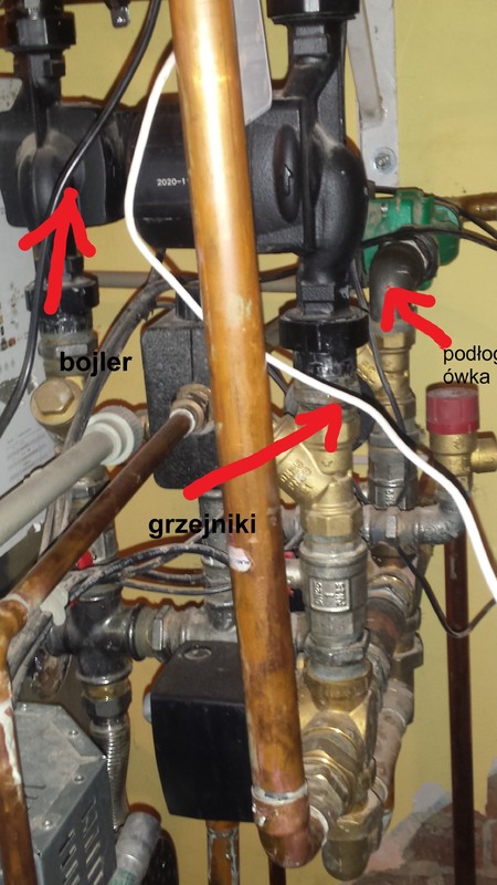

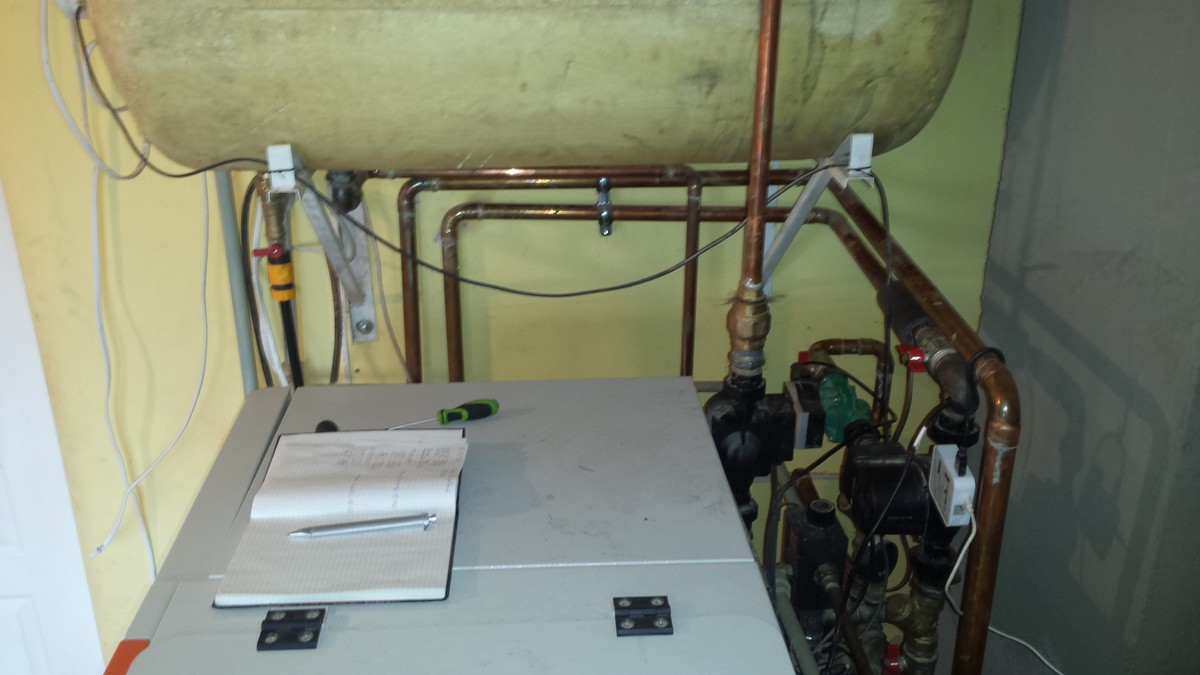

Lazar smart fire 15 kW Pilna pomoc. Lazar smart fire 15kw
CanisLupus odpowiedział(a) na CanisLupus temat w Kotły pelletowe
Poniżej wstawię Wam opinię innego instalatora którego zaprosiłem żeby zerknął na moją instalację Data oględzin: 16 grudnia 2021 Instalacja w ww. lokalizacji składa się z obiegu grzejnikowego z pomieszaniem, obiegu ogrzewania podłogowego z pomieszaniem, obiegiem z pompą na CWU oraz pompą kotłową. Wszystkie pompy wpięte są bezpośrednio w zasilanie wychodzące z kotła. Pompy wzajemnie zakłócają swoją pracę, przez co zawory mieszające nie mogą ustawić zadanej temperatury. Powinno się zastosować sprzęgło, albo sprzęgło rozdzielacz. Stosuje się je najczęściej w sytuacji, gdy instalacja posiada kilka obiegów i każdy zawiera oddzielną pompę. Na przykład obieg ogrzewania grzejnikowego + obieg ogrzewania podłogowego + obieg ciepłej wody użytkowej. Dzięki jego zastosowaniu obiegi mogą działać niezależnie od siebie, a pompy nie zakłócają wzajemnie swojej pracy. Zalecane rozwiązanie problemu poniżej na rysunku. -

Tak, na karcie jest podpis i pieczątka mojego instalatora i serwisanta firmy Lazar. Serwisant stwierdził że dopuszcza kocioł do użytkowania, kocioł pracuje prawidłowo, nie stwierdzono żadnych nieprawidłości, kocioł zamontowany zgodnie z instrukcją lazara. W uwagach brak nawiewu, nawiew musiał oczywiście sam zrobić bo instalatorowi ,,akurat,, zepsuła się maszyna do przewiertów przez ścianę. Na dzień uruchomienia kotła podłogówki jeszcze nie było, instalacja była tylko przygotowana do podpięcia rurek pex. Serwis twierdzi że ich nie interesuje jak jest wykonana instalacja poza zestawem tvkit(ochrona powrotu), i podłączeniem do komina. Reszta może być wykonana w dowolny sposób byle by działało. P.s. Kiedy szukałem jeszcze pieca jaki wybrać i znalazłem Lazara , przedstawiciel handlowy pomógł mi z doborem kotła, i napisał że ,,Dzień dobry. W sprawie doboru mocy kotła, sprzedaży z montażem proszę o kontakt z naszym Dystrybutorem firmą xxx tutaj nazwa mojego instalatora -
Nic lepszego nie zrobię ciasno mam za piecem. Jestem załamany, instalator miał za zadanie zrobić mi dwa obiegi grzewcze, z mojej strony wyglądało to tak że miałem już działające kaloryfery, a podłogówka była w trakcie zalewania, no i kiedy podpiąłem się do rozdzielki rurkami pex i uruchomiłem drugi obieg grzewczy wszystko się posypało. Co teraz robić , był u mnie inny fachowiec i powiedział że tak się to kiedyś instalację montowało. Jego zdaniem wszystko trzeba wyciąć i poskładać na nowo. Koszt bagatela 10000tyś !!! Jestem bez pieniędzy wszystko poszło na kocioł ( Piec z instalacją 31tyś)i remont domu. Co teraz mam zrobić ? -

Witam Ponownie. Gdyby ktoś potrzebował to zawór kryzujący w/g kierownika serwisu ma być odkręcony na 1 do 1,5 obrotu. Mój problem nie zniknął. Po podłączeniu drugiego obiegu grzewczego nastąpiło kompletne wariactwo. Siłowniki automatyczne zawór czterodrogowych nie potrafią ustawić zadanej temperatury. Cały czas wahają raz w jedną raz w drugą stronę. Piec nie potrafi wejść w temp. wyższą niż 64stopnie. Ciekawe że czasami uda się siłownikom złapać ile mają być otwarte zawory i wtedy piec zaczyna normalnie pracować i pięknie podwyższa się temperatura na nim, wchodzi na 30% i jest ok. Ale to zdarza się bardzo rzadko, czasami po 2-3 godzinach od rozpalenia pieca, a czasami wcale. Najgorsze jest to że piec mam w wersji exlusive i co 4 godziny następuje czyszczenie pieca i ponowne rozpalanie. I po tym rozpalaniu zabawa siłowników zaczyna się od nowa. Aaaaa a kiedy włączy mi się grzanie bojlera to wtedy już wszystko się sypie. Nie ma szans żeby jakikolwiek siłownik się ustawił na zadaną temperaturę, nic tylko siłownik off, siłownik on, siłownik stop, cyk, cyk, cyk , jak w ulu. Kiedy jeszcze nie miałem podłączonej podłogówki do centralki zmontowanej również przez instalatora to wszystko hulało jak trzeba. Podsumowując same grzejniki siłownik w kilka minut sie ustawi , sama podłogówka to samo, ale oba obiegi na raz nie. Kierownik z serwisu Lazar telefonicznie zapytał się czy mam sprzęgło hydrauliczne, bo na 2 obiegi grzewcze podłogówka i kaloryfery raczej być powinno. U mnie nie ma nic .... instalator nie chce do mnie podjechać i popatrzeć że to nie działa, mówi że zamontował 100 kotłów i zawsze działa..... Czy ktoś potrafi mi coś doradzić co mam z tym zrobić? Bardzo proszę o pomoc. -
CanisLupus opublikował(a) temat w Kotły pelletowe
Potrzebuję pilnej pomocy. Dzieci mi marzną , infolinia lazara dziś nieczynna i kaplica. Mam instalację mieszaną od dziś. Cały czas były kaloryfery dziś podłączyłem podłogówkę. Tylko że przy odpowietrzaniu mój ojciec wszedł mi za piec i zaczął nie wiem po co kręcić zaworem kryzującym od zestawu tv kit do ochrony powrotu. W domu zimno . Nie grzeje ani podłogówka ani kaloryfery. Temp. zadana 40 stopni, pompa mieszacza tak jakby nie miała mocy popchać ciepła na grzejniki dochodzi mi tylko do 30 stopni . Piec chodzi non stop na 50% mocy, i dobija ledwo do 65 stopni. Czy ktoś z Was może mi powiedzieć czy ten zawór ma być maksymalnie odkręcony, czy może w drugą stronę ledwie odkręcony? Wydaje mi się że to jest przyczyna , bo wszystko się pokiełbasiło kiedy ojciec zaczął kręcić tym zaworem. Echh, nie wiem co robić czy to wina tego zaworu kryzującego czy tego że przy napełnianiu podłogówki zapowietrzyłem piec. Piec juz przechodzi na 100% mocy. Ma problem z podniesieniem temperatury kotła Teraz pracuje w przedziale 61-65 stopni i nie chce wejsc wyżej , nie trzyma zadanej temp na grzejniki, co temp wzrośnie to za chwilę spada -
