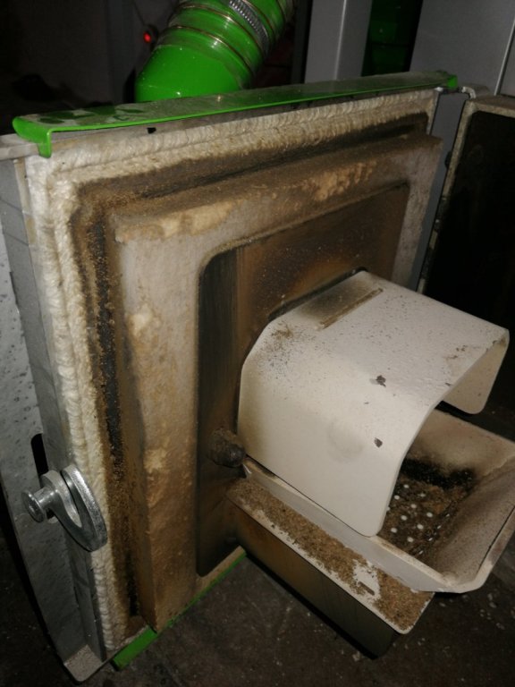

  1. Teraz kilka zdjęć z paleniska, zdjagnozowalem mokra płytę szamotora, pytanie skąd się to bierze i czy trzeba ją wymienic

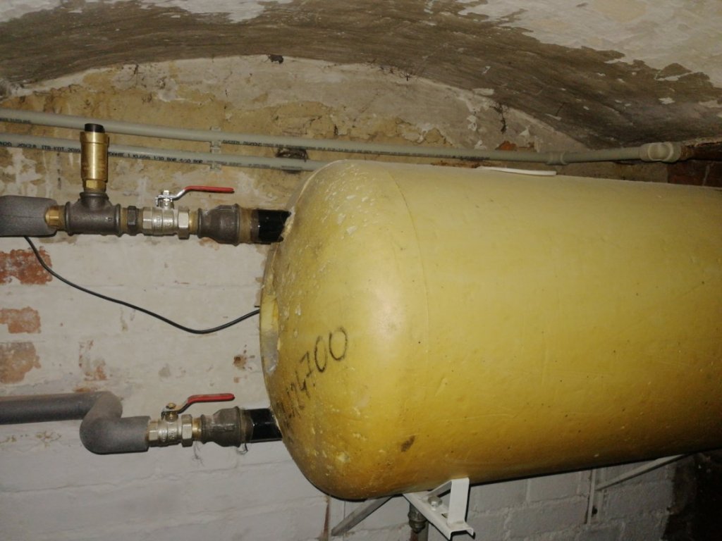

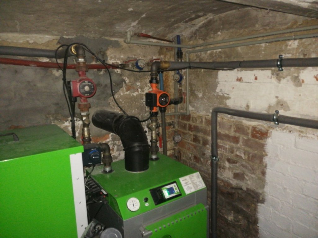

  2. Rozumiem, dobrze mi to teraz wytłumaczyłeś, dzięki. Teraz pytanie dlaczego buczy mi bojler? Jest to cichy dźwięk, przypomina dźwięk odkurzacza, z tyłu bojlera dźwięk jest glosniejszy niż z przodu. Dodam, że w najbliższym czasie będzie do wymiany ponieważ cieknie z tego srubunku idzie idzie czujnik cwu. Czyżby to wina wyłącznie bojler?

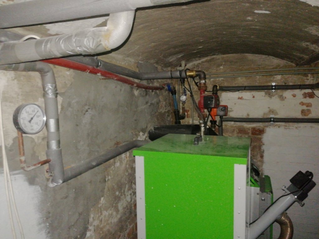

  3. @bercus Wydaje mi się że porostu odkrece jeden termozawor na 5, albo wszystkie i dokupie panel zdalny, ale naradzie ciężko go kupić... Te zawory zostały po poprzednim smoluchu. To teraz czy jest tu ochrona powrotu? Ogólnie obecnie na grzejniki idzie 35 stopni na piecu 65 więc na piec leci gorąca woda, co jeski na zawór że ustawie 50? Wydaje mi się że porostu odkrece jeden termozawor na 5, albo wszystkie i dokupie panel zdalny, ale naradzie ciężko go kupić... Te zawory zostały po poprzednim smoluchu. To teraz czy jest tu ochrona powrotu? Ogólnie obecnie na grzejniki idzie 35 stopni na piecu 65 więc na piec leci gorąca woda, co jeski na zawór że ustawie 50?
  4. W nocy ustawiłem temp za zaworem 35, na kotle 65, pompke na grzejniki dałem na 1 bieg, cwu wyłączyłem, w tym przypadku zawór 4d był prawie zamknięty i wszystko ok. Chodzi mi bardziej czy hydraulik zrobił dobra robotę, bo ewentualnie poproszę go o ewentualne przeróbki @bercus Zauważyłem że dziwnie się robi jak termostat odcina grzejnik, więc może lepiej było by jakby jeden termostat odkręcić na 5? I co masz na myśli nie elektronicznej pomce, przecież obie są na prąd
  5. WewWitam, Niedawno zamontowalem pięć, wszystko niby działa jak należy tzn ciepło jest, ale.... No właśnie 1 Gdy pięć ogrzewa cwu to coś dziwnie buczy dźwięk ustaje gdy wyłącze grzanie cwu. 2 Pytanie zawor 4d jak on działa bo wydawało mi się że priorytetowo ustawia temp 55 na piec, a tym czasem zawór w pierwszej kolejności trzyma temp. za zaworem. 3 Gdy termostaty na grzejnikach się zamykają wytwarza się podcisnienie a słup spada do wysokości poniżej wysokości grzejników. Poniżej przesyłam zdjęcia instalacji, prosiłbym o opinię ewentualne wskazówki, bo hydraulik owi jeszcze nie zaplacilem. Dodam że układ co otwarty, piec w piwnicy, ogrzewane mieszkanie na 1 tj. jakieś 5m powyżej pieca na oko. pozdrawiam.
