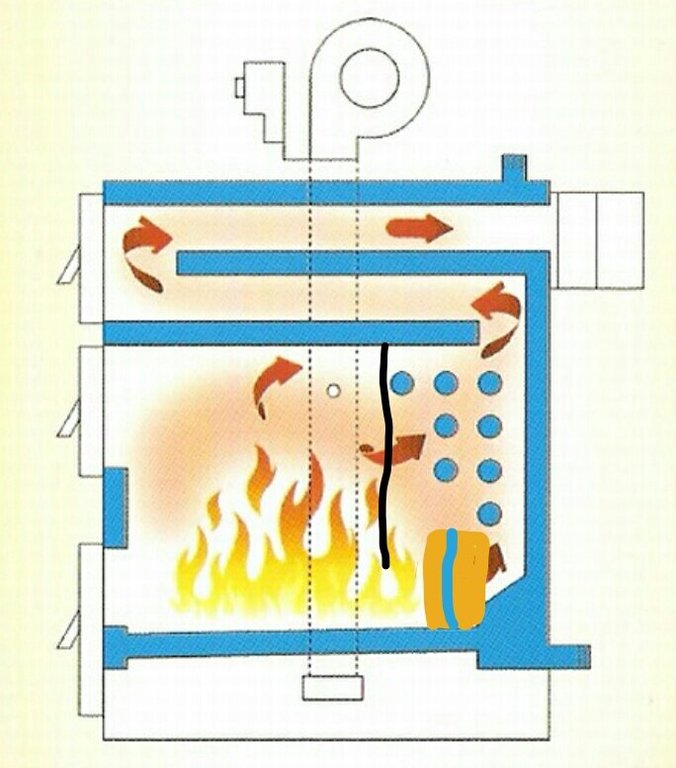

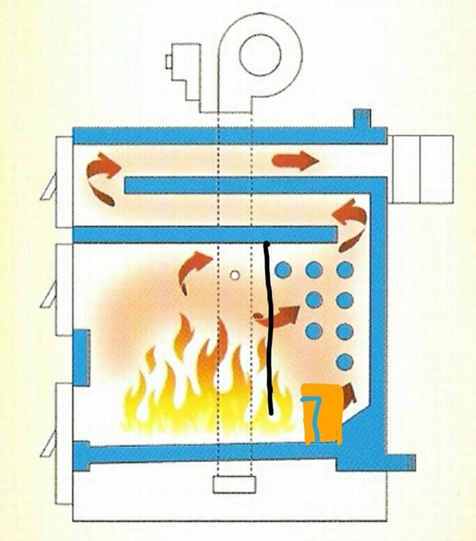

  5. Spróbuje to zrobic w niedalekiej przyszlości. 2-3dziury fi 10 wystarczą?

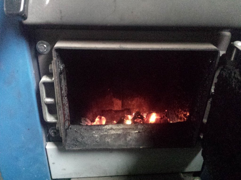

  8. Komin drożny. Przekrój to 24x24cm. Wys. Ok 8m. Jak podłoże drewna to rwie jak diabli. Chyba że jak paliłem po steremu i opał się kisił, nie miał temperatury to wtedy było z ciągiem gorzej. Ale to chyba normalne. Smołą w komorze zasypowej się nie bardzo martwie, natomiast jest smoła na wymienniku i żadme palenie nie pomaga. Dopiero jak podsypałem wczoraj suchej kory z drzewa to jak łogiń poszedł to zaczeło ją wypalać?ale to było naprawde extremalne palenie. Kocioł by się zagotował jak bym tak palił. Dzwiczki zasypowe uchylam delikatnie bo nie mam tam klapki ale też jest tak że jak je uchyle to zaczyna mi się cały zasyp jarać i palić bardzo mocno aż dudni w kotle. Szybkie wypalenie zasypu. Często jest tak że je zamykam całkiem i tylko popielnikiem powietrze puszczam. Chyba że się gorzej pali to delikatnie uchylam zasyp. Mowa o paleniu tak jak teraz od dołu. Ogólnie to pali się fajnie ale nie dopala dymu. Potrzebuje jakoś ten palnik dopracować. Czy za blachà jakoś to szamotem na ile sięda komore spalania wyłożyć? Też jakoś tam powietrze doprowadzić by się przydało. Ale jak doprowadzam zaraz za pionową przegrodą czy ok 10cm za nią to marniej się pali.
  9. Jak ją wyjme to się nie chce palić. Dlatego jà dałem. Nawet jak w tej blasze zrobiłem tylko dwie dziury fi 10 to już nie bardzo chciało się palić. Jak dałem blache to jest lepiej. Sam nie wiem bo też myślałem że tam musi być podawane powietrze z popielnika.

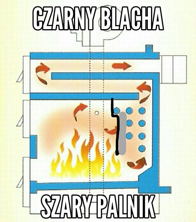

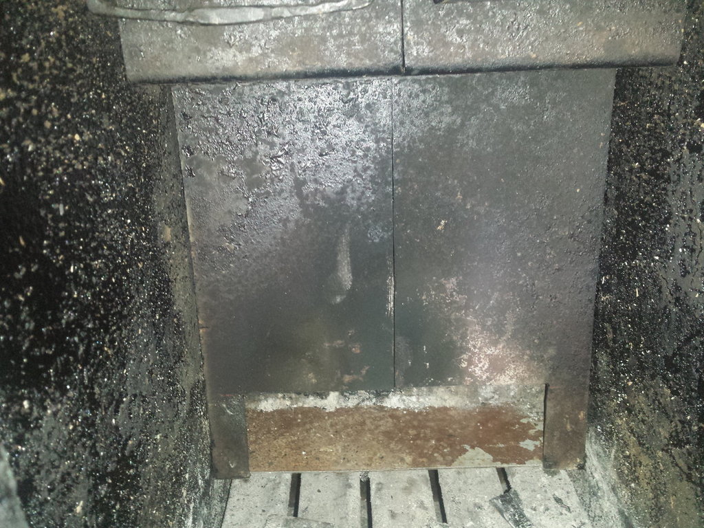

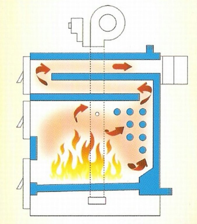

  11. Ja dmuchawy nie używam. Dolot z niej jest zamknięty. Używam miarkownika. Czyli twierdzicie że zrobienie z niego dolniaka nie wchodzi w gre? Bo myślałem se o takiej przeróbce, zdjęcie nr1. Na szaro płyta z betonu żaroodpornego lub szamotowa a te czarne przysłona z blachy. Teraz to i ja wiem że za duży. I to mocno. Zresztą szit z niego straszny, ale taki mi doradził hydraulik. Ja tematem zaczołem się interesować od niedawna a ten majster jak to powiedział że większy będzie lepszy. Teraz wiem że to gó... prawda. Ale co jak już po ptokach. Kocioł kupowalem z 7lat temu. Jak z tego nic nie wymyśle to pewnie powoli zmienie chyba na mpm ds. Ale jeszcze ze dwa lata chciałbym tego w miare cywilizowany sposób korzystać. Najlepiej jak by się go mni udało doprowadzić do stanu gdzie przy spalaniu od dołu chociaż część gazów będzie dopalane. Jak już napisałem mam teraz zrobioną przysłone z blachy, przegrode. I nawet fajnie to się teraz sprawuje bo i komora sporo mniejsza i jakoś troche wymiennik mniej smoli, ale smoli nadal. Pytanie czy betonowa przegroda zamiast tej z blachy polepszy dopalanie spalin? Zdjęcie obecnej przegrody, tak to mniejwięcej wygląda obecnie, chociaż obecnie wylot jest o połowe weższy. Tamten był za duży, gazy nie kumulowały. Na drugim zdjęciu aktualne ujście spalin, nie wiem czy dobrze widać.

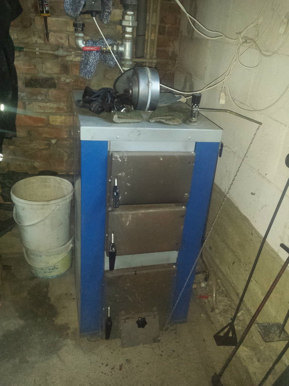

  13. Witam. Chciałbym przerobić swój kocioł gs na ds. Kocioł 23kw. Z Rzeczycy. Obecnie mam go przerobionego za pomocą przegrody z blachy ale poza tym że spaliny goni dołem nie wiele to zmieniło. Kocioł może troche mniej kopci ale jak smolił tak smoli. Czy wstawienie przegrody z betonu ogniodpornego coś polepszy? Coś na wzór palnika wery? Ja tak jakoś sceptycznie to widze. Co moglibyście mi poradzić? Przekrój kotła w załączniku.
  14. Witam. Odświeże tema bo chociaż stary to na czasie, bynajmniej w moim przypadku. Czy sprawdziła ci sìę ta konstrukcja którą w wostatnim poście zobrazowałeś? Mam identycznej konstrukcji kocioł jak twój. Chce go przerobić na dolniaka, pale praktycznie tylko drewnem. Co byście mi doradzili? Troche jestem zielony w temacie, jak by ktoś mi z powyszych schematów zobrazował szczegóły któro to palnik a któro dysza bym był bardzo wdzięczny. Ogólnie to już dokonałem w kotle małych przeróbek z przegrodą z blachy i otworem przy ruszcie 9x20cm i dwiema cegłami z szamotu za przegrodą w odległości ok 5cm od przegrody. Ale efekty takie sobie. Jak wymiennik był zasmolony tak i jest, jak dymił to i dymi, no może troche mniej. Chciałbym to pożądniej zrobić a nardzo nie wiem jak. Brak mi podstawowych info jak to wmiare prawidłowo wykonać. Dlatego prosze o pomoc i sugestie. Tak jak pisałem, kocioł identycznej konstrukcji jak rumunn9r
