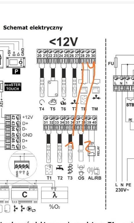

Ty nadal nie rozumiesz o co mi chodzi, a ja już nie potrafię Ci tego wytłumaczyć. Nie chcę wywodu doktorskiego, chce mieć możliwość pracy kotła od termostatu pokojowego inna praca mi nie pasuje. A także kiedy kocioł się zatrzyma od termostatu, to pompy chodzą dalej na obniżeniu aż do temp. minimalnej zadanej na sterowniku. W tej chwili na sterowniku salus jaki mam nie jest to możliwe. Musiały by być dwa, lub wersja z mnie jego pytania. -

Nawiasem mówiąc, to żeby mieć dwie funkcje, trzeba by było mieć dwa termostaty pokojowe , trochę to bez sensu ? -

Też nieprawda, jeśli styki 28 i 30 są rozwarte , to czy kocioł pracuje czy nie, a w sterowniku ustawione jest obniżenie, to też na mieszaczu jest obniżona temp. O wartość tam wpisaną. -

Po co takie nic nie wnoszące do dyskusji teksty, posty sobie nabijasz? tylko jak pisałeś wcześniej , masz ecostera a to wiadomo wogóle inne podłączenie , ale foty możesz cyknąć ? no i mi też tak się zdaję ale wolę dopytać ? -

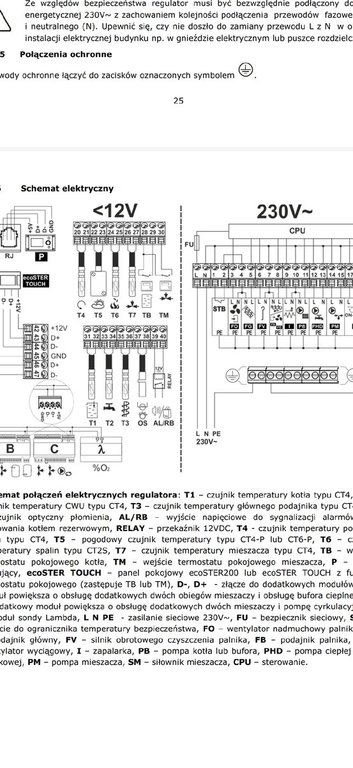

Jeszcze raz, na spokojnie. Pomijając ustawienia w sterowniku wszystko ustawione jak powinno. Sterownik to 850 ale to pewnie nie istotne. Tu chodzi o czysto elektryczne rozwiązanie. Na zdjęciu są trzy piny do dwóch różnych termostatów pokojowych jeden steruje praca kotla a drugi mieszaczem. Ja nie mam dwóch termostatów więc chcąc sterować kotłem za pomocą termostatu i jednocześnie mieszaczem, czy można zrobić taki patent żeby jeden termostat to to załatwia i to według rysunku (1 i 2 to wyjście do termostatu) a ta zworka między pinami 29 a 30 by to rozwiązała. Pytanie brzmi czy nic się nie stanie? Już dokładniej nie umiem wytłumaczyć, jak na moje marne wykształcenie ? -

Ty masz ecoster, ja mam zwykły pokojowy rozwierno/zwierny. U Ciebie ecoster pełni dwie funkcje i wogole gdzie indziej jest podłączony. Tu są dwa oddzielne wejścia , i chce zrobic aby zwykły termostat pokojowy obsługiwał dwa wejścia i stąd moje pytanie czy moża te piny zewrzeć , będę poźniej na kompie to narysuje o co mi chodzi dokładnie . Przeczytaj mój post jeszcze raz ze zrozumieniem ? a sterownik mam 850 -

Panowie, czy ktoś mi podpowie czy można zewrzeć styki 29 i 30 i podłączyć jeden termostat pokojowy, by obsługiwał termostat kotła i mieszacza jednocześnie . Zależy mi na pracy kotła od termostatu a jednocześnie obniżeniu temp. mieszacza . Albo jak to inaczej rozwiązać. Podpowiecie gdzie kupić w dobrej cenie econeta300? -
