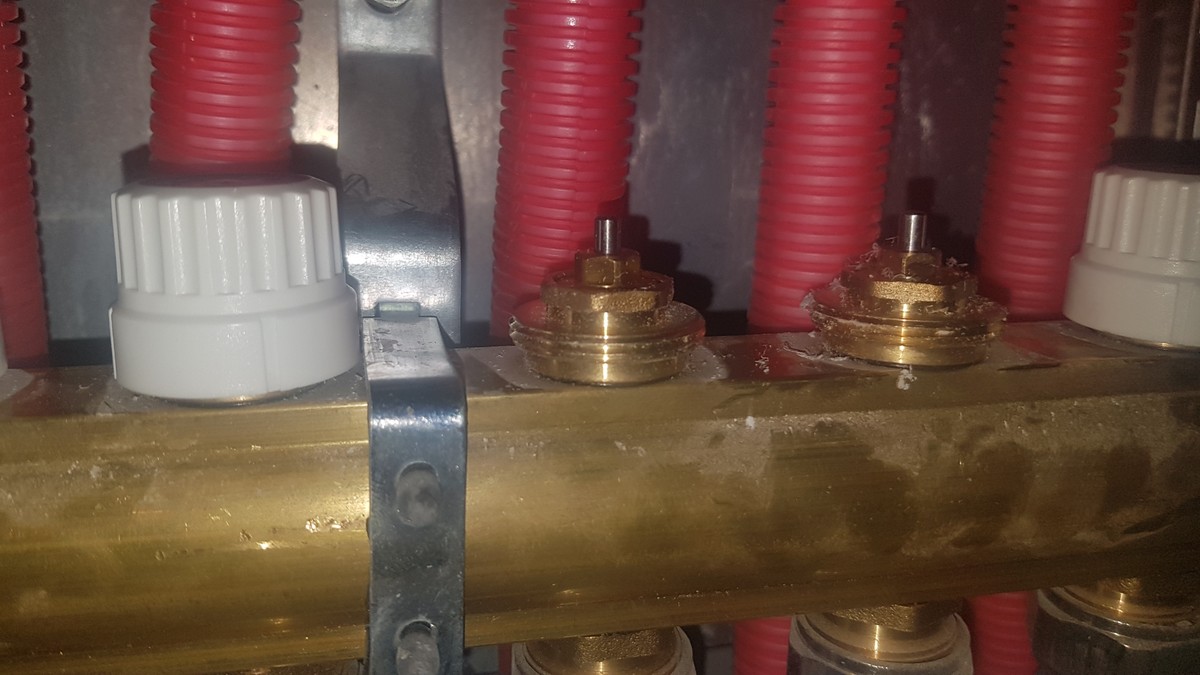

Nie nie zdjęcie było z poprzedniego testu.. teraz przy otwartych petlach nie ruszają się 2,3 rotametr.. więc zamiast odpowietrzyć jednego nie wiem czy ten drugi się też nie zapowietrzyl -

Trzpień wygląda dobrze jak każde inne.. naciskają palcem mocno wciska się w dół.. i fakt faktem słychać dość szum z tej pętli przy pracy co niby oznaką zapowietrzenia jest.. słychać szum przy pierwszej i 3 pętli przy pierwszej rotometr śmiga elegancko a przy 3 nie rusza nic... Do szału mnie to doprowadza bo teraz 2 i 3 rotametr stanął i się nie rusza. co tu zrobić teraz ? -

Hmmm zakręcone są wszystkie białe z powrotu oprócz tego który się nie chce ruszyć(on jest odkręcony.. pompa na 3 biegu już 30 min i nic. Pętla akurat mała 60m -

Podłogowka jest na tym samym poziomie co rozdzielacz. Zakręciłem na belce powrotnej odpowietrzniki(przy pompce i przy rozdzielaczu) odkręciłem odpowietrznik przy zasilaniu na maxa. Pompa na 3 bieg... 25-70.. i czekam.. możliwe że jest zapowietrzone bo słychać szum lekki na tej pętli -

Dodam że wylał się litr wody gdzieś a ciśnienie spadło z 1.7 na 1bara.. -
Witam bawiłem się przepływami iii.... Bum wykręciłem całkowicie jeden z rotometrow na belce podczas pracy szybko zatamowałem tryskająca wodę włożyłem rotometr na swoje miejsce ale po zakręceniu przestał reagować(wcześniej pokazywał właściwy przepływ)..teraz pokazuje przepływ na 0... Ehhh macie jakiś pomysł co mu się stało i jak go ruszyć spowrotem ?nie wiem czy ma to coś do rzeczy i jak było wcześniej ale białe pokrętło od powrotu nie ma w ogóle oporu zakręca się i odkręca bardzo lekko(resztę trzymają lekki opór) Proszę o pomoc. Zdjęcie w załączniku

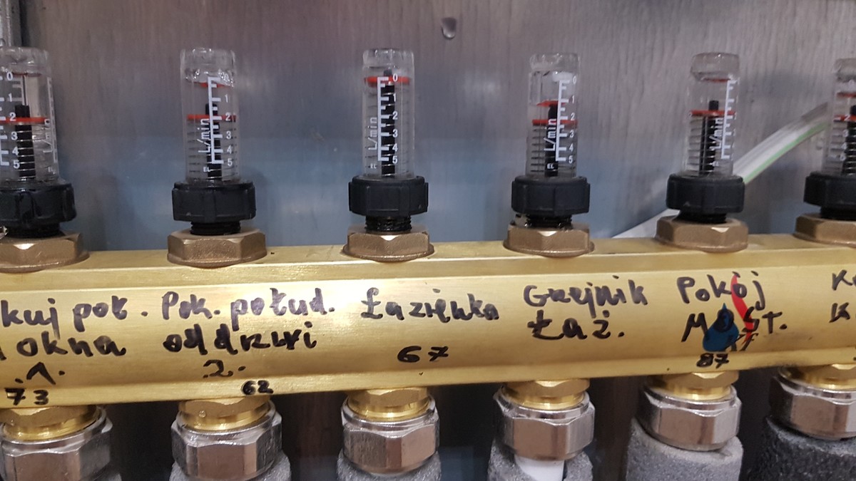

Super bardzo dziękuję za konkretną odpowiedź. I bardzo bym prosił jeszcze podpowiedź "odpowiednie przepływy na pętlach" to znaczy? Przy pętlach małych 55m pętlach 80m i jednej petli 115m na jednym rozdzielaczu(wszystkich 13) jak to mniej więcej powinno wyglądać? Wiem że nie ma złotego środka ale pytam o te uśrednione wartości na rotometrach -

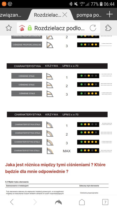

Cześć bardzo bym prosił i pomoc w ustawieniach sam nie wiem jaka dac charakterystykę i moc pompy aby było sprawnie i ekonomicznie ?. Mam czujnik pogodowy i vrc 700 , 3x pompki grundfos ump3 i sprzęgło. 3 rozdzielacze(piwnica parter piętro) większość obiegów 80m ale są też po 110m. Zdjęcie w załączniku -
