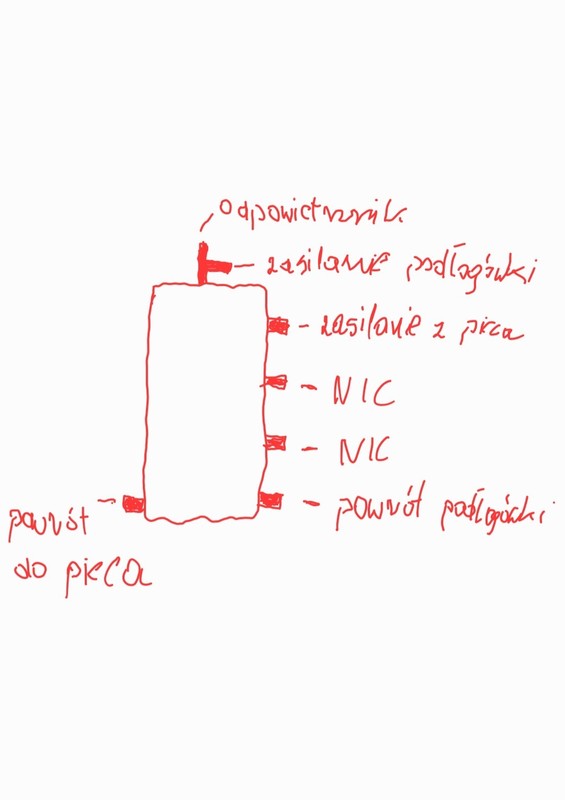

Modyfikacja podłączenia bufora prośba o ocenę
Paolo80 odpowiedział(a) na Paolo80 temat w Instalacje CO i CWU
Ale co z zasilaniem? Zostawić tak jak jest czy tez na samą górę przenieść? -
To który wariant byście zastosowali? Podlaczyc się z podlogowka do zasilania z pieca czy na samą górę gdzie odpowietrznik? Wszędzie są 2 calowe wyjscia -
Z tego co dobrze zrozumiałem to że pompa podlogowki będzie zasysać wodę z wyżej wysokosci i przepływy mogą być niższe. -
Nie wiem kto to robił, już taki dom kupiłem, ale od początku mi to nie daje spokoju, że tylko 500l wykorzystuje. Wezwalem jednego instalatora to mi powiedział że nie można tak robić bo pompa od podlogowki będzie się gryźć z pompa zasilająca bufor. -
Też nie mam wężownic, masz tak jak na pierwszym czy drugim zdjęciu? -

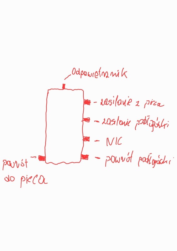

Witam, obecnie mam tak podłączony bufor 1000l jak na rysunku poniżej. Problem w tym, że wykorzystuje tylko połowę bufora a w okresach przejściowych zanim temperatura dojdzie po połowy też chwilę mija, a później góra bufora dalej zostaje niewykorzystana. Wpadłem na pomysł aby przenieść zasilanie podlogowki najwyżej jak się da, co w moim mniemaniu (na hydraulice się nie znam) powinno dać mi możliwość całkowitego wykorzystania zbiornika, a w okresach przejściowych od razu po zagraniu pieca grzania podlogowki. Dobrze kombinuję?
Bufor 1000l gdzie zmiana wysokosci zasilania.
A jak masz wejście do bufora? -
Cwu mam osobno, nie jest zasilane z bufora, bufor tylko do podłogówki -
Witam, obecnie używam układu CO z buforem 1000l, który ma 4 wyprowadzenia, na tą chwilę zasilanie jest na samej górze a wyjdzie na podlogowkę na srodku. Zauważyłem że przy takim sposobie podłączenia wykorzystuje tylko połowę zbiornika, więc pytanie czy zasilanie podłogówki można dać wyżej?
