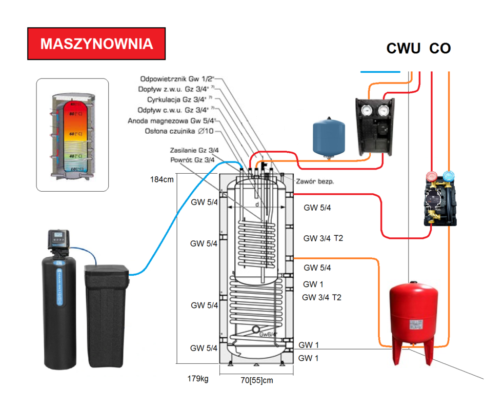

Dolna wężownica ma 2.1m² (14.7l), czyli powinno wystarczyć? Zasilanie i odbiory w skrajnych mufach, a piec chyba można podłączyć do środkowych? Gorąca woda i tak pójdzie do góry bufora. Przy tym piec będzie jako awaryjne źródło po zainstalowaniu pompy ciepła, także nie będzie działał cały czas.

Nie jestem hydraulikiem, ale jeśli domowa pompa ciepła nie podgrzewa do więcej niż 60C to podłączenie jej na górnej części bufora może nie być idealne. Chciałem podłączyć pompę do wężownicy, aby przepływał tam glikol zamiast wody. Czy podłączenie 2 obiegów do jednego otworu nie ograniczyłoby zbytnio przepływu?
W takim razie, czy mogę użyć ten sam gwint 5/4" na powrót z 2 oddzielnych obiegów (na inne piętra), tak jak w schemacie CO i czy to dobry pomysł? Jeśli tak, to na co można wykorzystać pozostały gwint 5/4"?

Czy podpięcie CO do bufora na najwyżej dostępnych otworach ma sens? Mam opcję podpięcia się do bufora na różnych strefach, ale myślę żeby podpiąć się na górnej strefie, tak aby stygnący bufor mógł jak najdłużej grzać, nawet jeśli jest to nisko temperaturowa podłogówka (zawór termostatyczny ograniczy temperaturę przepływu). Źródło ciepła to na dzień dzisiejszy grzałka i 4,7kW paneli fotowoltaicznych. Strefa grzewcza będzie użytkowana narazie tylko w cieplejszych porach roku. [Inna strefa domu jest grzana kaloryferami i piecem na paliwa stałe.] Czy są ku temu jakieś przeciwwskazania? Załączam schemat. P.S. W przyszłości planuję zlikwidować piec na paliwa stałe oraz kaloryfery i zastąpić je podłogówką na cały dom zasilaną pompą ciepła.

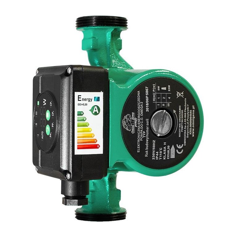

Omis i Omega z Omnigena to polsko-czeski produkt. Wyglądem przypominają LFP (zdj.). A jak z jakością/gwarancją? Chyba każda elektroniczna/energooszczędna pompa sama dobiera obroty. Tylko czy ma ona też jakieś wady?

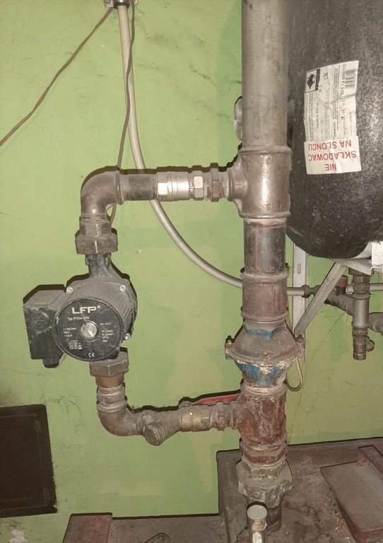

Ale skoro były sprawne to dlaczego wymieniłeś? Jedna z nich to Leszno na licencji Grundfosa. Ja czytałem najwięcej dobrych opini o pompach Grundfos i LFP. LFP zazwyczaj są tańsze dlatego mają jak dla mnie najlepszą wartość. Zresztą mam już pompę LFP na starym obiegu na 1-sze piętro (zdj).
