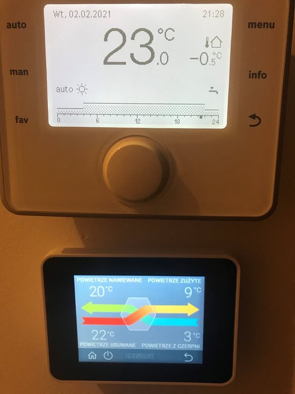

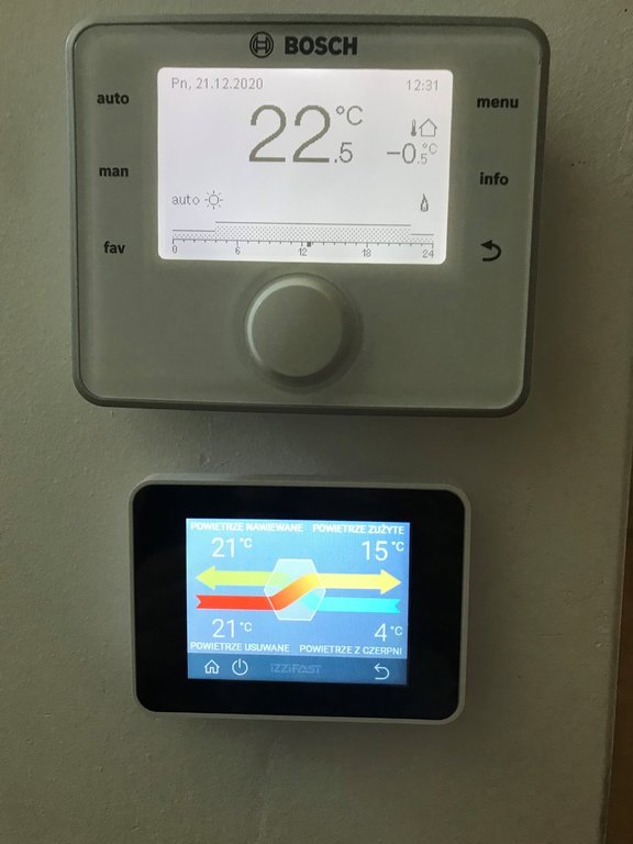

  1. 28.01-28.02 150 m3 CO+CWU 100m2(dom z233) 22,5-23 stopnie
  2. oczywista oczywistość, zdjęcie było zrobione zaraz po wymianie filtrów i ponownym załączeniu rekuperatora. standardowy odzysk powinien być 2 stopnie mniej. Wskazania rekuperatora nie są tematem wątku. Ps. a teraz dobrze. Pozdrawiam
