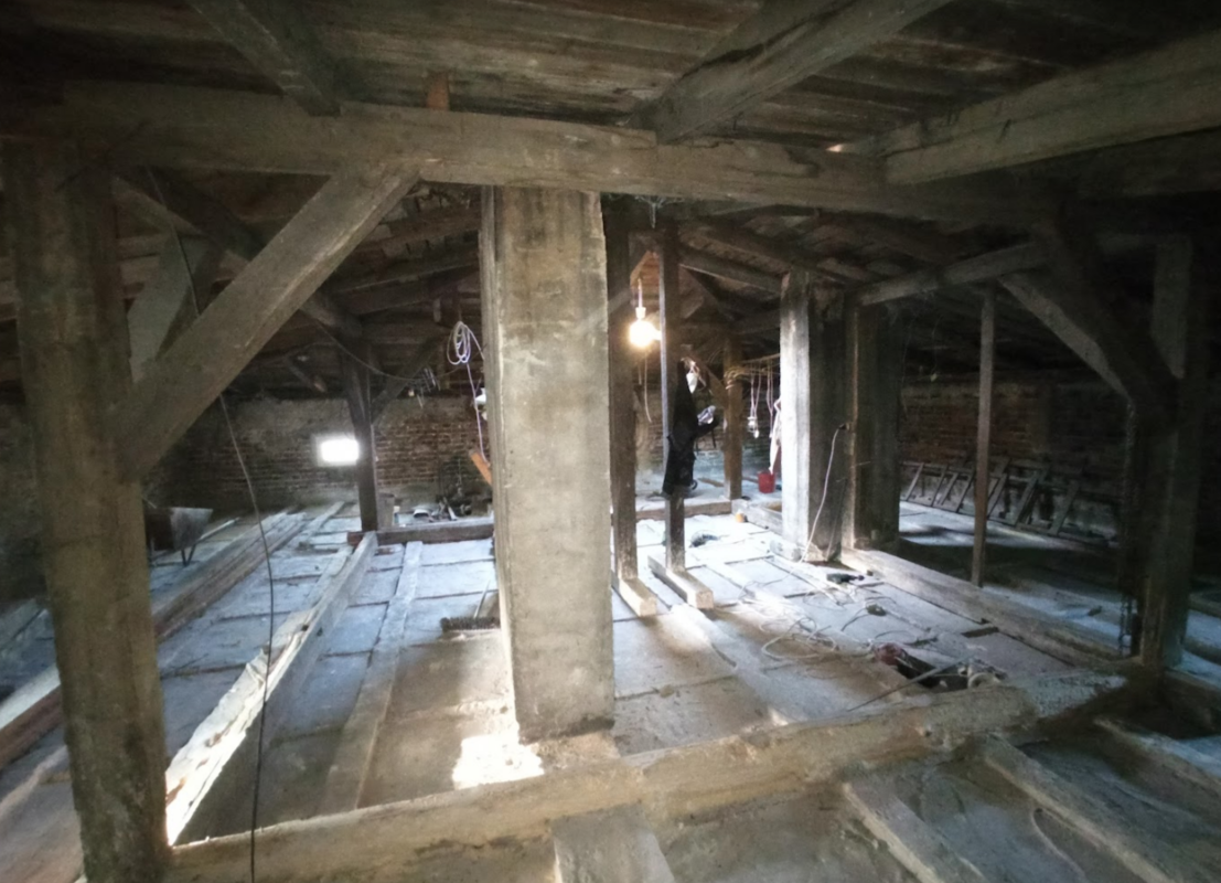

po to, że 100m2 to całkiem spory kawałek podłogi na magazynek rzeczy używanych i nie używanych 😛 Mógłbyś spojrzeć na mój post jeszcze raz i powiedzieć mi w którym miejscu pytam o to czy wytrzyma strop ? Wieniec dolny to cześć więźby dachowej i nie ma nic wspólnego ze stropem. Wiem ze zdjęcie zamieszczone nie jest najwyższych lotów, ale mój strop to strop kleina, cegły plus dwuteowe belki stalowe. Stara izolacja to tzw. podsypka ( 5-6cm wapno plus trociny ) plus 4-6 cm betonowej wylewki i obie te warstwy usunąłem. Zmierzając do brzegu - o to czy strop wytrzyma to ja się nie boje ani nie zastanawiam. źle widzisz 🙂 jak wyżej napisałem to strop kleina. plus wylewka jest po to ze będzie tam składzik mój. 100m2 powierzchni nie wykorzystanej to grzech pierwotny 😉 hehe, grubo, zadaje proste pytania o zabezpieczenie belek drewnianych, folii i ile warstw styropianu dać a ty mi o wełnie. Nie chce wełny, robię styropian i to nie podlega dyskusji. Dzięki wszystkim za wpisy, mimo ze kompletnie zeszliście z głównego tematu.
Witam serdecznie wszystkich, Chciałbym Was poprosić o poradę odnośnie tego jak sobie poradzić z izolacja stropu poddasza nieużytkowego. Plan jest taki żeby ułożyć 4 warstwy 5cm styropianu (po wstępnym wyrównaniu tych wszystkich dziur - tez styropianem) a następnie wylewka 5 cm betonu. Pytania jakie mam: 1) Czy 20 cm styropianu (0.33) wystarczy ( wg nowych WT spełniam aktualne wymagania odnośnie współczynnika U i kalkulator mówi ze 20cm jest OK) - mogę dać więcej bo nie zależy mi na wysokości poddasza, będzie miało jedynie przeznaczenie na magazyn rzeczy potrzebnych i mniej potrzebnych. (ściany zewnętrzne ocieplone - 20 cm grafit) 2) Czym zabezpieczyć wieniec dolny - jakiś lepik czy może impregnat do drewna ? Mam pewne obawy ze zakryte belki będą się pocić, co mnie deczko nie pokoi, ale zostawienie ich tak jak jest to sporo mostków cieplnych których tez chciałbym uniknąć. 3) Czy na styropian dawać folie czy robić wylewkę bez niej ? Z góry dzięki za wszelkie podpowiedzi.

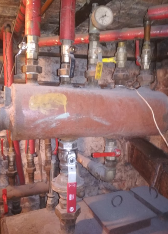

Teres, Jeszcze raz dziękuje za pomoc i odpowiedzi ! Ok, a wiesz jak wygląda sytuacja z kosztem obsługi i częściami zapasowymi ? Jakaś różnica na plus dla termeta czy żadna ? Dzięki za informacje. Co do odmulacza to jakiś konkretny polecasz ? Jak wspominałem , same grzejniki panelowe , nie planuje podłogówki w najbliższych kilku latach. Czy wobec tego można darować sobie takie bajery jak pogodynka, sterowanie po wifi ? Ktoś mi podpowiedział, że jak piec jest dobrze ustawiony, to nie ma potrzeby zaglądać , poza przeglądami serwisowymi. Tak przy okazji - aktualnie na grzejnikach na zasilaniu i powrocie mam założone zwykle zawory kulowe (instalacja robiona sporo lat temu) zastanawiam się czy jest sens teraz wrzucać głowice termostatyczne ? Pewien instalator zamiast poprzeć pomysł to stwierdził, "panie w zaworach to się nie ma co psuć, a w głowicach to już tak" Tak jak mówiłem instalacja wewnętrzna jest w miedzi, a przyłącze po mojej stronie rozumiem ze to ma być pex i przejście przez mur na miedz lub stalowe ? Mam jeszcze jedno pytanie - aktualnie mam kocioł węglowy plus grzałki elektryczne (mam instalacje 3 fazowa, tzw. siłę) jak na zdjęciu poniżej. Przy temperaturach -3...+5 nie używam kotła węglowego, zamykam tzw. duży obieg z płaszczem wodnym, a otwieram mały = bojler elektryczny ( 2 grzałki x 6kW każda, włączane osobno). Pytanie jest takie - co mi jest potrzebne, żeby ten kocioł elektryczny spiąć z nowym kotłem gazowym? Najlepiej żeby to działało w automacie , ze jak załączę grzałki to wyłącza się piec gazowy. Dodatkowo zastanawiam się nad wymiana tego kotła elektrycznego, ale od 20 lat działa i myślę ze podziała następne 20 lat...(tata elektryk i spawacz jednocześnie, na materiale nie oszczędzał, obawiam się ze dzisiaj takie bojlery są zrobione raczej z blachy pod puszki od coli...) a i wybór ograniczony - wstępnie myślałem wziąć cos od Elterm (LINK) 9kW Dzięki za wszelkie porady i pozdrawiam !
