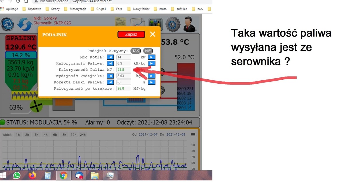

Miałem pisać o tym problemie ze zmianą kaloryczności w aplikacji . W nowych softach Timela kaloryczność i korekta to teraz jeden parametr. Ustawiając orientacyjne jaką mamy kaloryczność węgla to automatycznie wychodzi jakaś korekta i wtedy wartości mocy kotła się rozjeżdżają z wartością w aplikacji. A w aplikacja nie przyjmuje zmiany kaloryczności węgla . -

goro79 odpowiedział(a) na wojszym2244 temat w Kotły z podajnikiem

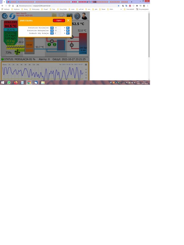

Dzięki 😉 Sprawdziłem . Po ustawieniu wyższej wartości pow. min. od nastawionego aktualnie pow. max. sterownik sam podnosi pow. max. wyrównując obie wartości pow. min. i max. -
Górny próg jest taki jaka jest wartość ustawionego powietrza max ( aktualnie w moim przypadku 80 ) ,ale po przekroczeniu tego progu automatycznie zwiększa się nastawa maksymalnego powietrza czyli suma sumarum można dolecieć do 100%. Oczywiście nie jest to jakiś wielki problem , zawsze można to zmienić na samym sterowniku 😉 P.S. Podobnie jest z temp spalin , na sterowniku temp. spalin minimalna to 70 stopni 😉 Pozdrawiam 😉 -
SKZP-02 . Powietrze min. mam na 40 (chciałem trochę dołożyć i nie szło ) a max. 80 , wentylator z czujnikiem halla . Oczywiście w samym sterowniku wszystko działa ok . -
Kolego wojszym2244 przypadkiem znalazłem chyba mały błąd . Przy próbie zwiększenia 'powietrze minimalne' w dmuchawie przeskakuje na wartość 30 i nie da się zwiększyć , obniżanie działa ok . Problem jest zarówna w aplikacji jak i na stronie . -

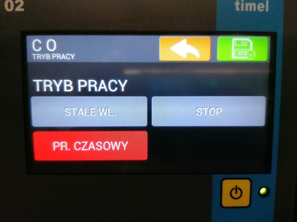

U mnie ta strzałka jest wtedy gdy ustawię jakiś program czasowy . Ja akurat używam obniżenia temp. na mieszaczu. Szału nie ma ale i budynek poniemiecki wcale nie ocieplony a palnik obrotowy. -

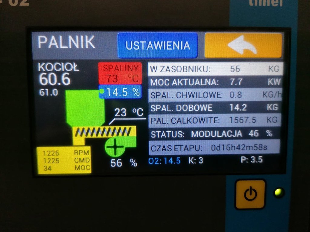

Wenta mam już ustawionego ale musiałem do tego dojść sam obserwując i porównując do poprzednich ustawień w skali procentowej . Nie powiem ale kocioł na hallu pracuje bardziej miękko i delikatniej niż poprzednio .Takie moje odczucie . -

Jeszcze się nie podaje ? Dodatkowo dla utrudnienia dołożyłem czujnik halla na wentylatorze ? Zero informacji jak to ustawiać tylko metoda prób i błędów ? -

Tlen też mam wysoki mimo ,że dioda jeszcze świeci na zielono ale póki co zejście z tlenem nisko się nie udaje no chyba ,że na palniku mega czarno ? a i to ciężko zejść dość nisko . Co prawda dopiero drugi dzień testów Bragera ? -

Panowie kto ma Bragera na retorcie obrotowej i co on tam wam pokazuje , jakie wartości tleny najniższe macie ? -

Ktoś testuje , używa może dmuchawę z czujnikiem halla nie chodzi o tzw. turbinkę. Jakie macie uwagi , spostrzeżenia ? Jakie macie ustawienia wenta ? -
