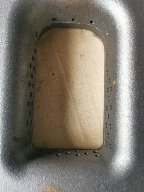

Kamen 26kW Palnik ekoenergia duża.
megaherbatnik odpowiedział(a) na marko75 temat w Kotły z podajnikiem
Cegła była zamocowana solidnie na dwie śruby fi6, a dysza na silikonie 1200st. Sądzę, że to kwestia obróbki cegły od dołu. W wolnej chwili się jeszcze tym pobawię bo efekty były bardzo fajne. -

Euforia była niestety przedwczesna🤔 O ile samo rozwiązanie w teorii sprawdza się dobrze to niestety wymaga przeróbki......dziś w nocy ślimak wypchnął całą dyszę z cegłą, co ciekawe poza kupą bałaganu w kotle temperatura została utrzymana - nic nie wygasło😀 Przypuszczam, że przydałoby się zrobić z cegły klin rozszerzający ku górze aby maksymalnie zmniejszyć od spodu powierzchnię na jaką działa ekogroszek ze ślimaka, ale to już innym razem nie mam teraz czasu. Ostatecznie pozostaje założenie mniejszego zestawu 15-25kW (dysza, komora, ślimak) co wiąże się z kosztem ok 1000zł. Jak myślicie zmiana z ekoenergii 35kW na ten najmniejszy 10-15kW ma jakikolwiek sens? Tak się składa, że ten mały podoba mi się najbardziej😁 -

U siebie mam właśnie zmodernizowaną przez Ekoenergię dyszę z otworami fi6. Od strony podajnika są 3 otwory -> 2 wykorzystałem na śruby, a jednym dmucha powietrze i jest ekstra. Popiół z tej strony jak z papierosa. -

U mnie lepiej chyba jest z jedną grubszą cegłą od strony kosza ponieważ palnik bardzo przylega do ścianki kotła, a teraz palenisko jest elegancko wyśrodkowane 😉 Cegła od spodu jest porządnie wyszlifowana/wyprofilowana i nic nie powinno haczyć. Polecam każdemu taką zmianę w tym dużym palniku (niebawem będę próbował ten patent z połówką dla średniej ekoenergii), przypuszczam że dla większości osób jest po prostu za wielki i spalanie nie przebiega tak jak powinno + koszt tej przeróbki śmieszny😀 -

@Oldek Królu złoty! Patent z szamotem w dyszy perfekt 😀 Co prawda u siebie przykręciłem z jednej strony (od kosza) kawałek cegły grubości ok 6,5cm, ale poprawa w spalaniu i tak jest duża. Palenisko zostało zmniejszone o ok 25-30%, żar jest na całości, nic się nie przesypuje czy niedopala. Popiołu dzięki temu jest mniej. Co istotne żar jest nieco odsunięty od ścianki kotła, a dzięki temu temperatura na podajniku jest wreszcie niższa - w okolicach 37-40stC. Teraz pozostaje wyregulować PID bo delikatnie jeszcze przypieka miejscami, ale to już detal w porównaniu do tego co było przed modyfikacją😉 Wielkie dzięki za radę i przesyłam wirtualną skrzynkę browara🍺🍺🍺🍺🍺🍺🍺🍺🍺🍺🍺🍺🍺🍺🍺🍺🍺🍺🍺🍺 -
