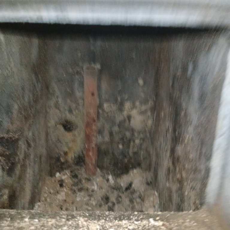

Ja sie nie znam na tym wszystkim ale powiem jak mialem dla porownania, to ktos bardziej doswiadczony moze rozkmini. Pisalem, ze u mnie z ta rurka nadal zbiera sie sadza ale znacznie i zauwazalnie mniej niz na mniejszym zasypie, zmniejszonym palenisku czy na pelnym zasypie. I pojawil sie wlasnie ten jasny nalot, czego przy poprzednich probach nie doswiadczylem. BORA widze, ze Twoje rury sa duzego kalibru, moja to ok 3 cm srednicy wewnetrznej. Masz je tez na stojakach, ja bez wiec bezposrednio przylega do scianki. Moze to ma wplyw? Po takim czasie 3 - 4 godziny, gdy ogien zejdzie do rusztu, mi tez przydymia niezaleznie co kombinuje, na pomniejszonym palenisku tak samo. U mnie palilo sie ladnie i rownomiernie na calej powierzchni, jednakowymi plomieniami, jasnymi pomaranczowymi i zoltymi az do calkowitego skoksowania. Pozniej zasyp szybciej zaczal opadac od strony rury niz od przodu. Moze tez wegiel weglu nie rowny? Albo temperatura zadana nizsza i szybciej niedosyt tlenu. Ja startuje od 60. Dzisiaj testuje 2 rurki umiejscowione w rogach z tylu kotla i inne zjawiska zaobserwowalem. Jak wczoraj jasne plomienie smigaly po calym zasypie to dzisiaj dookola zasypu a na srodku nie. PW tak samo jak wczoraj i w inne dni otwarte, wiec nie wiem o co chodzi. Moze pogoda tez ma wplyw? U mnie dzisiaj deszcz i niskie cisnienie, wczoraj bylo normalnie. Mi z tych rurek to czasem jak z palnika ogien zieje. Fajnie tez widac jak nastepuje zaplon gazow bezposrednio nad nimi. Sprawilem sobie tez szybke ze starego piekarnika do dokladniejszych obserwacji zeby nie zdmuchiwalo wszystkich plomieni jak otworze drzwi. Dzisiaj z dwoma rurkami nie jestem zadowolony ze sposobu spalania, ze wzgledu na brak plomieni na srodku ale moze okaze sie ze mniej sadzy bedzie. Mam jeszcze trzy pytania do Was. 1. Mowicie zeby nie rozpalac na maksymalnie otwartym PP tylko na szczelinie 1 cm, bo ogien szaleje w srodku. To nie dobrze? Ma to na cos wplyw? 2. Zauwazylem, ze wiekszosc w ciagu calego cyklu pali na niskich temperaturach 50 - 55 st. Dlaczego? U mnie w instrukcji napisali zeby temperatura nie byla nizsza niz 57 st bo korozja, punkt rosy, dluzsze zycie kotla. Nie martwicie sie o to? 3. Kiedys palilem na 55 st ale wtedy szybciej mi sie zadymialo bo klapka wczesniej sie przymykala, dlatego teraz dopoki sie nie skoksuje to trzymam na 60 st coby lepiej sie dopalilo i dopiero gdy koks zostanie zmieniam na 50 st i to najczesciej na noc bo wyzsza temp nie potrzebna a i dluzej bedzie trzymac. Jak myslicie slusznie postepuje czy nie bardzo?- 81 odpowiedzi

W moim kotle mam ruszt wodny i niby wieksze sa te szczeliny ale jak wstawilem ta rurke to tak 50/50, pol na ruszcie pol w powietrzu. I chyba wlasnie lepiej ja na srodek wstawic otworami skierowanym w glab paleniska. Otwory nawiercone mam wiertlem 8 mm. W kazdym badz razie polecam kazdemu wyprobowac. Jeszcze raz dziekuje wszystkim i kazdemu z osobna za wklad w rozwiazanie mojego problemu. BORA jak przetestujesz u siebie podziel sie wynikami w tym watku. Wszystkiego dobrego i pozdrawiam. maniek83 to sa wlasnie uroki for internetowych. Twoj patent z uzyciem rurki od Wezyra jest jak najbardziej skuteczny i godny polecenia. Z takim rurkami w zasypie to chyba mozna nawet z PW w drzwiczkach zrezygnowac tylko trzeba odpowiednio je umiejscowic.- 81 odpowiedzi

KawaleKawaleZwykla rurka, nie wiem jakiej srednicy ale nie za gruba nie za chuda. Bez udziwnien, normalnie obcieta. Dwa otwory w gornej czesci i to poprawilo spalanie wystarczajaco. Dzisiaj wloze druga w srodek a ta jedna zostanie gdzie jest.- 81 odpowiedzi

Rurka Wezyra chyba dziala.... Dym z komina standardowy, taki jak zazwyczaj, nie rzadszy, nie gestszy. Ale... Zasyp jakby lepiej i rownomierniej sie rozpalil. Plomienie sa jasniejsze i sa na calej powierzchni zasypu. Bez rurki bywaly miejsca bez plomieni. I odnosze tez wrazenie jakby szybciej i mocniej sie rozpalal. Wiec Panowie to chyba jest to. ? Ale za wczesnie na wnioski bo przeciez o sadze w wymienniku sie tutaj rozchodzi. Zobaczymy jutro. Zaraz ide dorobic druga rure bo czuje ze na podwojnej bedzie jeszcze lepiej. A i otworzylem PW na maksa tak na wszelki wypadek, zeby nie zabraklo powietrza.- 81 odpowiedzi
