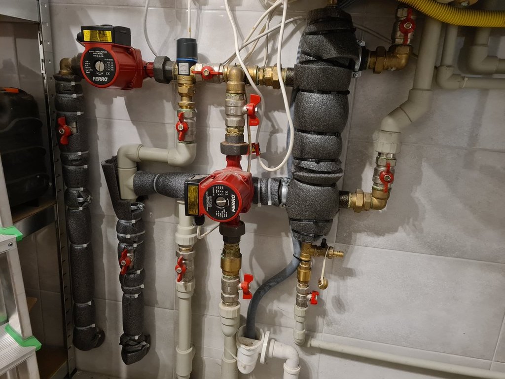

  1. U mnie przy pompie 25-60 na drugim biegu przepływy są za małe ok 1l/min, na niektórych pętlach nawet niżej, dlatego chodzi na 3 biegu zużywając dużo prądu i powodując hałas. Póki co zrobię tak jak wspominał Sambor czyli zawór mieszający na taki o kvs ok 4,0. Chciałbym uzyskać sumaryczny przepływ na wszystkich pętlach około 1m3/h przy niższym biegu na pompie. Zobaczymy jaki będzie efekt. Nie bardzo tylko wiem jak wysterować ten zawór z siłownikiem i dobrać automatykę, żeby współpracowała z kotłem i sterownikami pokojowymi.
  2. Dzięki. Czy np afriso arv 384 o kvs 10 będzie ok? Czy za duże kvs tez nie jest wskazane? Czy takie rozwiązanie z siłownikiem i sterownikiem np i-1 będzie lepsze niz to rozwiązanie co jest teraz ze sterownikiem q7?
  3. Cześć, chciałem uzyskać poradę w kwestii mojej instalacji OP. Ogrzewane około 90 m2 na rozdzielaczu 8 pętli. Za sprzęgłem mieszacz ATM 561 + Pompa ferro 25-60 ustawiona na 3 biegu, rury do rozdzielacza pp 32x5,4. Pompa generuje szumy w pomieszczeniu obok rozdzielacza takie przypominające jakby ktoś puszczał wodę z kranu. Przeplywy przy tych ustawieniach są na poziomie 1,5-2,0 l/min, ale jedna pętla jest dłuższa (90-100 m) i tego pomieszczenia nie dogrzewa. Zmniejszając przepływy na innych pętlach do ok 1,5 l/min na tej najdłuższej pojawia się 2 l/min i komfort grzewczy jest ok z tym że denerwuje mnie ten szum i to że pompa chodzi na max moc (100 W). Sterowanie jest poprzez sterownik pokojowy który wyłącza pompę ( euroster q7 w trybie pwm). Czy ten zawór 3d nie ma za małego kvs dla tej instalacji? Myślę o zmianie na zawór obrotowy + siłownik + sterownik np tech i-1 tak żeby pompa pracowała cały czas. Co sądzicie o tej instalacji i czy da radę coś z niej lepszego wyciągnąć i pozbyć się szumów?
