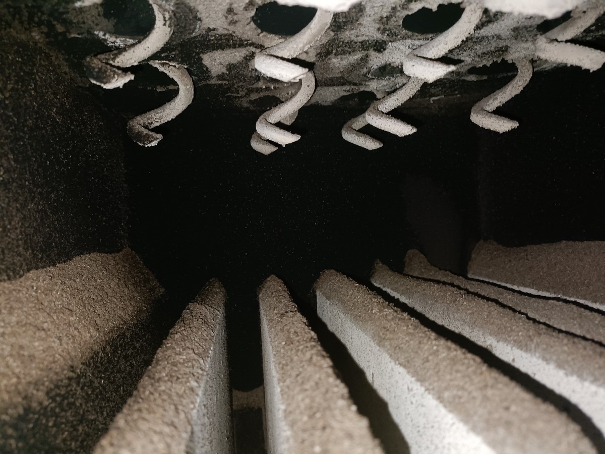

Stalmark Kociołek Stalmark Ekosilver Pellet Początki
Mateusz000 odpowiedział(a) na kapifranio temat w Kotły pelletowe

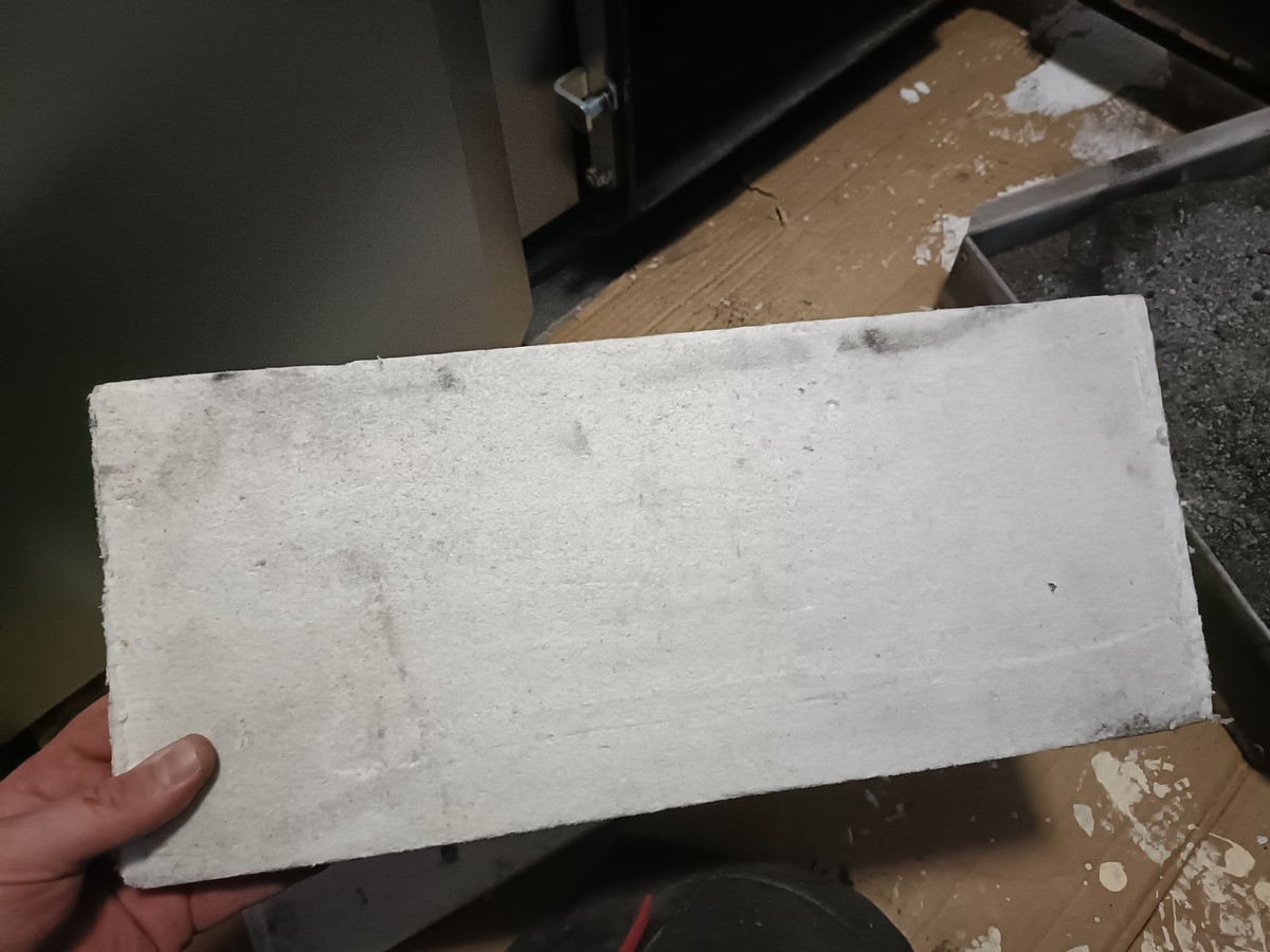

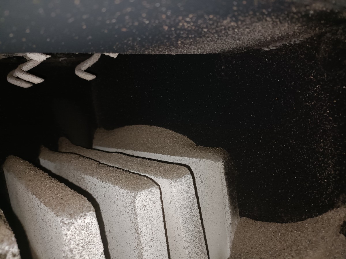

Nie może być dno od popielnika . Bo jedna taka płyta to za mało jak patrzyłem a dwie to ani po długości ani po szerokości nie wchodzą -
Nie to nie szamotka . Bo szamotowe to znaczy betonowe mam w palenisku a to jest jakby z jakiejś twardej płyty kominkowej -
Wydaje mi się że gdzieś to powinno być włożone . W stalmarku Eco silver II to wkłada się to gdzieś na palnik jedną a drugą pod tackę od popiołu a u mnie nigdzie nie pasuja te płyty . One są takie jakby z twardej płyty jak się obudowywuje kominki . Musi chronić przed temperatura ale gdzie to powinno być to nie wiem -
Użytkownicy stalmarka Eco silver . Mam pytanie? Mam kocioł stalmark Eco silver 14 kw i mam dołączone do niego dwie takie jakby płyty styropianowe jak na zdjęciu. Gdzie one powinny być wsadzone?? -

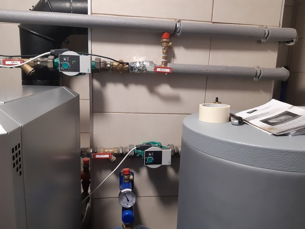

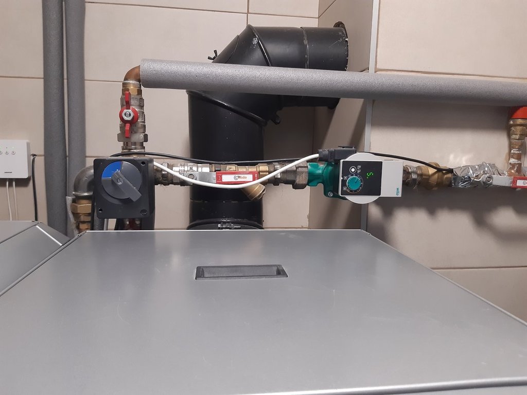

Jeszcze odnośnie pracy pomp . Jeżeli zwiększę bieg pompy co żeby chodziła na większej mocy niz pompa na powrocie to mam szumy w grzejnikach i takie przelewanie wódy prz termostacie w jednym grzejniku . Dlatego musiałem zimniejszych bieg i obecnie pompa powortu chodzi na 6 W a pompa co też na 6 W jak zamknął się termostaty to pompa schodzi na 3 W mocy Ja mam takie coś ale sterownik st 978M -
Cekris nie mam auto adept. Mam oznaczenia mały średni duży domek chodzi o wysokość podnoszenia w metrach im domek większy tym większe podnoszenie i większą moc. Ta na powrocie chodzi na stałej mocy 6 W i tam nic nie zmniejsza się ani nie zwiększa obecnie pompa co chodzi na 10W jeżeli wszystkie termostaty ostatte na grzejnikach jeżeli któreś się przymknął pobór mocy spada do 6 W czyli zrównuje się z ta pompa na powrocie . Bo jeżeli pompa na co będzie chodziła na niższej mocy niz ta na powrocie i przymknął się zawory na grzejnikach to wtedy pompa co chodzi na 2 W a powrotu 6 W i dziwnie się instalacją zachowuje to znaczy wariuje pompa powrotu wchodząc aż na 40 W i straszne bulgotanie w rurach Jeżeli chodzi o sprawdzenie ile razy się załącza ja u siebie mam wykres i widzę . Obecnie kocioł w tych temperaturach załącza mi się 6 razy na dobę . Jeżeli chodzi o pracę kotła to kocioł na pellet powinien zagrzewać szybko pomieszczenia i przechodzić w czuwanie . Ja mam regulator pokojowy w najzimniejszym pomieszczeniu i gdy dogrzenie pomieszveni kocioł się wygasza a rozpala się wtedy kiedy jest potrzeba . Jezeli nie masz regulatora pokojowego kocioł powinien chodzić na wysokiej temperaturze np 65 czy 70 stopni z histereza 15 . Wtedy zmniejszysz częstotliwość rozpalen. Inaczej będziesz miał właśnie tyle rozpalen w ciagu doby . A nie stety kotły pelletowe tak działają duża temp kotła i dużą histereza -

Część. Pisałem na forum odnośnie która pompa powinna chodzić z większą mocą mam dwie pompy takie same jak na zdjęciu jedna na powrocie druga na grzejniki na co na grzejniki ustawiona na małym domku z obrazkiem grzejników chodzi obecnie na 3 W niebieska skala natomiast ta pompa na powrocie ustawiona na żółtej skali też na małym domku i pracuje z mocą 6 W . Co zrobic? Jeżeli któreś termostaty się przymknał na grzejnikach to też spada moc pompy na grzejniki do 2 W , a ta na powrocie chodzi cały czas na 6 W -

Panowie a mając 2 pompy jedna na obieg grzejniki druga na powrocie to która powinna chodzić z większą mocą? Bo jakoś ten przepływ trzeba zrównoważyć -

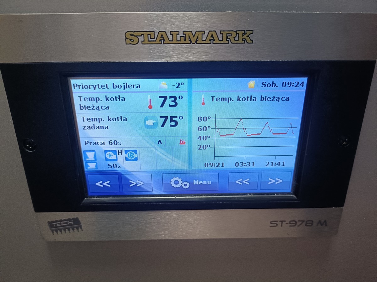

W modulacji 100% Nastawy modulacji: Modulacja 30% czas podawania 4 s, przerwa pod 46 s, siła nadmuchu 17% 60 % 4s/29s/33% odległość od zadanej 1 stopni 100% 4s/12s/47odległość od zadanej 4 stopni I tu już raczej nie jest kolorowo , podniosłem nadmuchy o ,3 proc na każdym progu modulacji bo ewidentnie brak powietrza do spalania -

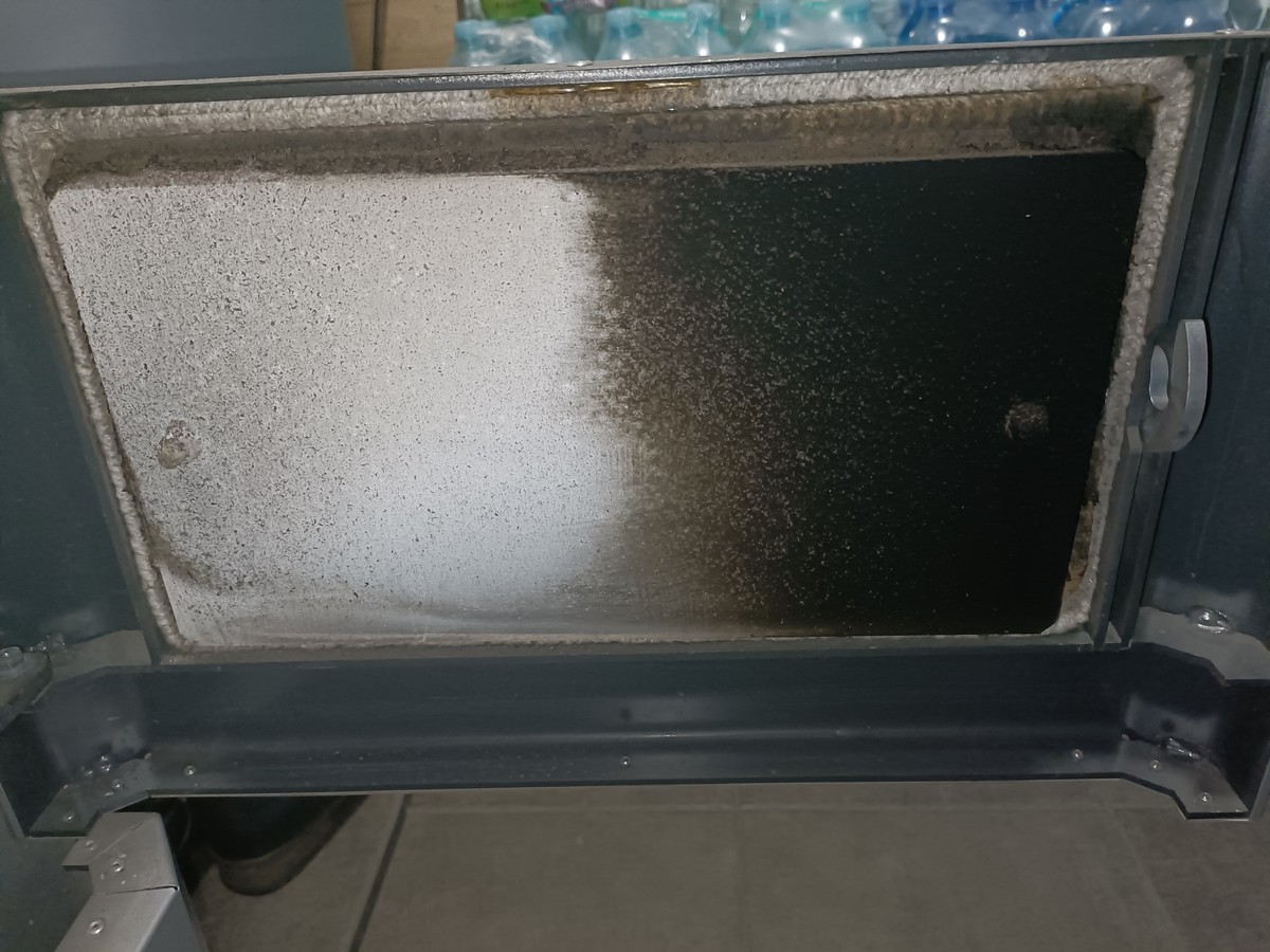

Masz bardzo dobre spalanie siwo w komorze jest naprawdę fajnie , a pracuje w modulacji czy standard? U mnie wygląda to tak na ustawieniach producenta w modulacji odpalany kocioł od regulatora pokojowego -

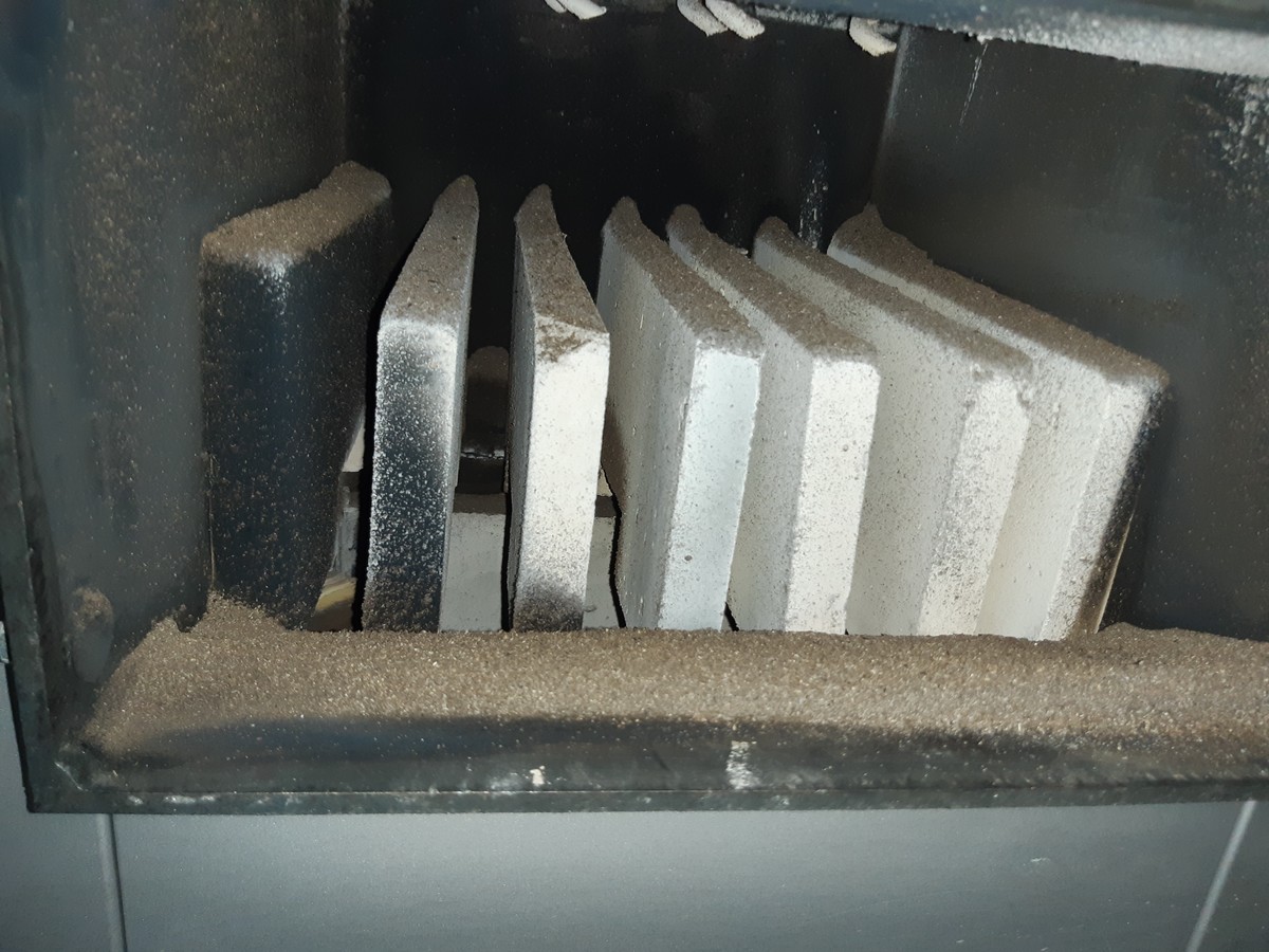

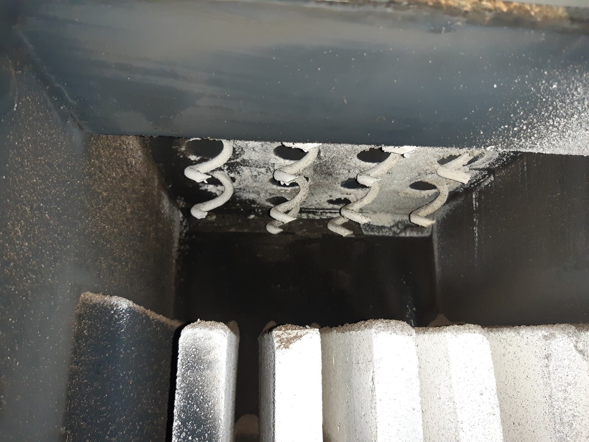

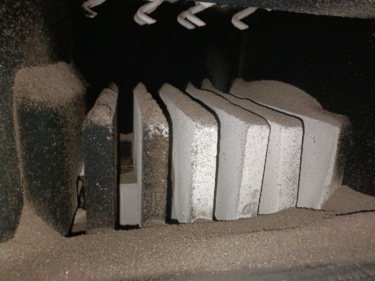

Ja mam Eco silver 14 kw , wszędzie na forum piszą że piwienien w trybie modulacji pracować jak dzwonisz do serwisu to znowu odradzają modulację a mówią zeby w standardzie kocioł pracował . Swoją drogą macie może jakieś zdjęcia komory spalania i drzwiczek jak to u was wygląda i jakieś nastawy ? -

Koledzy a co w przypadku jezeli kocioł stalmark Eco silver odpalony w modulacji z regulatora pokojowego i w nastawach fabrycznych a wydobywa się z komina szary lub ciemny dym? -

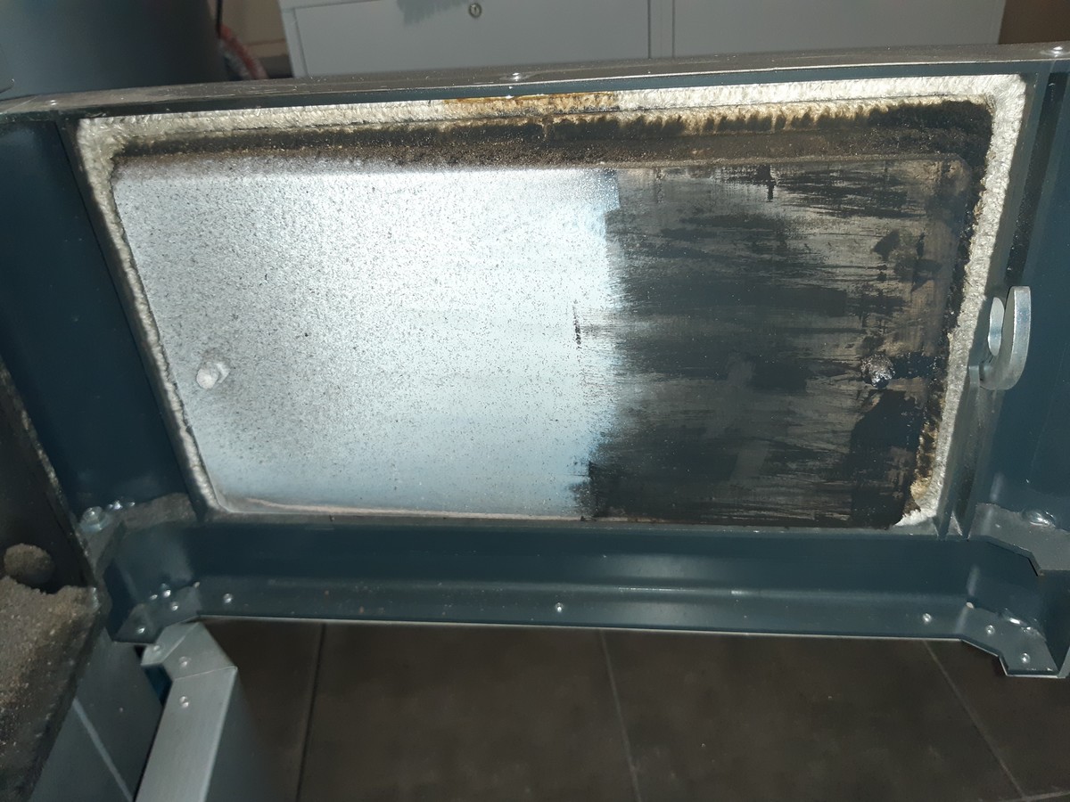

Witam serdecznie . Użytkownicy stalmarka co jest nie tak z komora spalania I drzwiczkami pół białe a pół czarne piec pracuje w modulacji załączony od regulatora pokojowego moje nastawy modulacji 30% 30 % 4 s /46/27 nadmuch 60 % 4s/29/42 100% 4s/12/57 Chodzi o stalmarka eco silver 14 kw Wysyłam foty

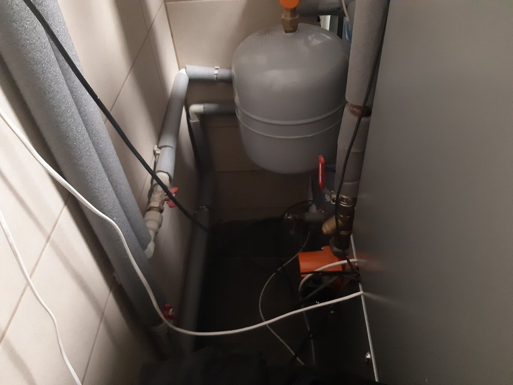

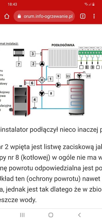

Cześć uzytkownicy stalmarka eco silver z sterownikiem tech st 978 mam wrażenie że hydraulik źle wpiął mi pompy na kotle . Mam 5 pomp 1 Pompa kotłowa na powrocie wpieta pod styk pompę zaworu 2 pompa obiegową ( co) za zaworem 4d na zasilaniu na grzejniki wpieta pod styk pompa co 3 pompa od cwu wpieta pod styk pompa cwu 4 pompa podłogówki wpieta pod styk dodatkowy i w opcji styku dodatkowego mam wybrana opcje jako pompa podlogowa 5 pompa cyrkulacyjna jest wpieta pod zegar czasowy wpiety pod zasilanie z gniazdka bo zabralko stykow w sterowniku Czy to poprawne jest? Wysyłam schemat z tą różnic że zamiast podlogowki jest grzejnik a podlogowka jest na 2 obiegu z pompa podlogowa i zaworem 3d .

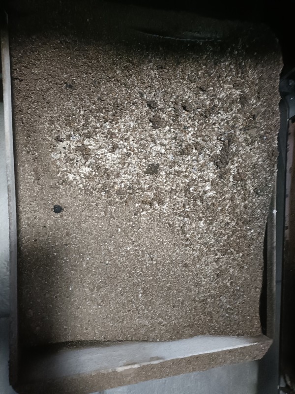

A możesz podeslax zdjęcie komory i popiołu? -
Witam. Panowie czy nie wiecie dlaczego po zwiększeniu biegu pompy co z małego domku na średni w pompie vilo to stuka albo strzela mi w kaloryferze? A na małym domku nic się nie dzieje
Panowie proszę o pomoc . Posiadam kocioł stalmark Eco Silver na pellet . Problemem jest instalacja mieszana w domu dol podłogowka salon łazienka kKorytarz a na górze łazienka podłogowka i drabinki reszta pokoi w grzrjnikach .przedstawię swoją sprawę kocioł odpalany z regulatora pokojowego który mam w salonie ( w salonie również grzejnik) jeżeli zakrece grzejnik żeby dol podgrzewamy był z podłogowki i dogrzewal pomieszczenie i wyłączył kocioł jest ok bo wtedy Góra na grzrjnikach wcześniej się wyłączy na termostatach grzrjnikach z racji dłuższego nagrzewania podłogowki ale z racji że podłogowka dłużej się wychladza to na górze robi się zimno A piec nie chodzi cały dzień. Jeżeli odkrece grzejnik na dole w salonie to grzejnik szybciej nagrzeje pomieszczenie przez co podłoga zimna pomimo ustawienia 40 stopni zasilania podłogowki. Każdy mówi że kocioł powinien odpalac się z regulatora a w moim przypadku w żadnym ze sposobów nie zdaje to egzaminu przy instalacji mieszanej . A jak z pracą kotła na histerezie . ?
Tylko że jak mam załączona pompę obiegowa i zrobię obniżenie pokojowki to podłogowka będzie dalej grzala aż spadnie temp kotła na poniżej 50 stopni żeby ta pompę samo wyłączyło natomiast grzejniki będą ledwo ciepłe i kolejna rzecz że jak włączy się kocioł na grzanie wody cwu to będzie lądował też na grzejniki i podłogowke
Sambor A co w przypadku wyłączenia kotła przez regulator pokojowy? Mam opcje takie: 1 wyłączenie pompy obiegowej 2 obniżenie temperatury na zaworze 4d Tzw obniżenie pokojowki 3 zamknięcie zaworu 4d
Ustawiłem grzejniki na 3 i podłogowka będzie grzać dol A grzejniki sobie . Tak jak mówisz. Ale teraz tak jak dogrzeje mi pomieszczenie i kocioł się wyłączy to pomimo włączonego kotła dalej ma pompa podłogowa chodzić? Bo dodam że regulator pokojowy który jest w salonie steruje kotlem wyłącza i wlacza go kiedy jest zapotrzebowanie w salonie
To w końcu jak to zrobić? Grzać podłogowka na dole i grzejniki na górze sobie A ten grzejniki w salonie przekręcić żeby się nie zalaczyl czy jak
