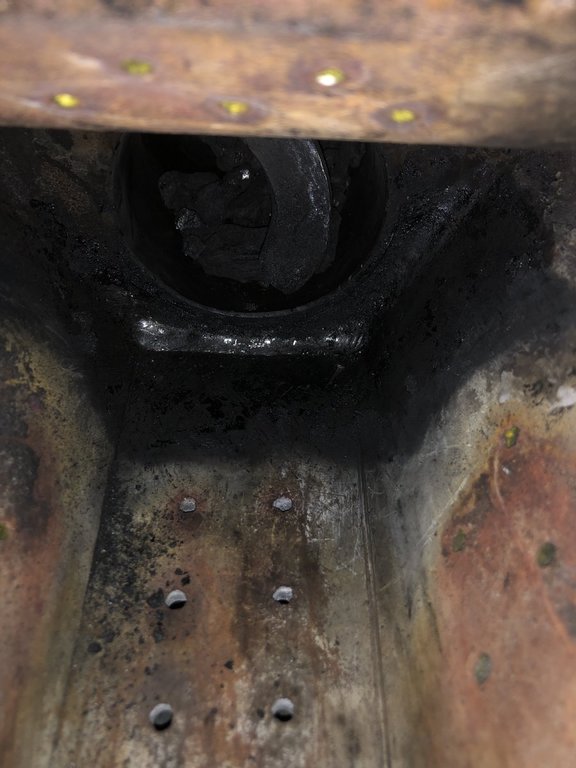

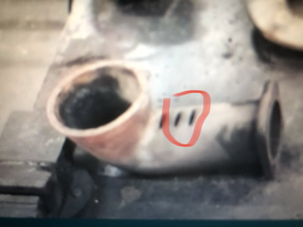

niestety nie zakleilem tych dziur i troche zaluje. Wode grzeje ekogroszkiem, ale stosuje ekogroszek ogien 22-24mj i na nim mam niska temperature podajnika, na sobianku lew zar na wode mi sie cofal i temperatura podchodzila do 48st. Przed sezonem bede chcial rozkrecic i je zakleic -

one sa chyba produkcyjne dziury, w nowych nowych kotlach juz ich nie ma, zaklej je silikonem, moze uciekać powietrze przez nie, albo zaciaga palnik i zar sie cofa zbyt gleboko. Ja te dziury zakleilem po rozmowe z jednym serwisantem. -

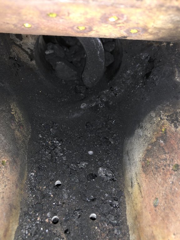

przepalony slimak masz... powinien byc taki jak na zdjeciu. -

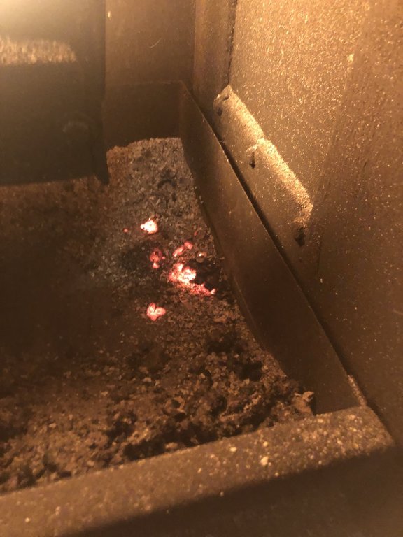

Wydaje mi się, ze masz po ślimaku…. Ale to tylko przekonuje mnie, ze kotły Tekla są ch… warte… u mnie kocioł już dłuższy czas jest na podtrzymaniu i wyglada tak obecnie. Jak będzie pracował to nagram film 5/22 dmuchawa 122 obecna temperatura podajnika 44st Tutaj wrzucam film jak się obecnie pali i zdjęcie gdzie jest czujnik podajnika. https://we.tl/t-GIfm6wc6j0 -

Witam wrzuce i ja troche slowa w dyskusje, jestem wlasnie przed wymiana palnika rynnowego na palnik retortowy w swojej tekli draco versa 17kw i czytam, ze temperatura podajnika jest wysoka praktycznie u kazdego co ma podobny palnik. Ktos mi doradzil, zeby te dziury przy kolanie zaslonic silikonem, bo mial ten sam problem i po zaklejeniu tych dziur temperatura podajnika spadla do temperatury w kotlowni. Pytanie czy ktos wie po co one sa? i czy mozna je zakleic silikonem? -

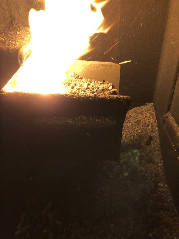

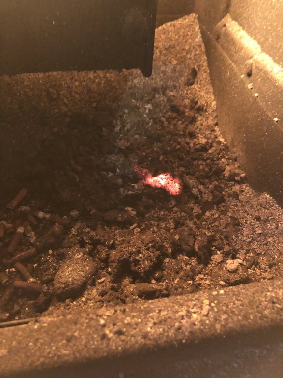

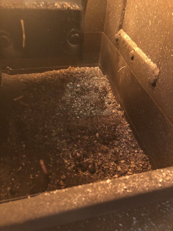

chyba udalo mi sie jakos ogarnac ten kociol, po pierwsze po zmianie palnika na uszczelce nie wycieto otworow do powietrza wtornego, ale to nie wszystko, bo uszczelka co jest pod rynna byla zle zalozona, ta blacha byla wygieta od nowosci i zmienilem ta blache na inna, po trzecie pekla mi jedna ta cienka plyta i nad paleniskiem mam jedna plyte. Po jednym dniu palenia popiol wyglada tak, Sobianek lew plus ustawienia mam takie 5 sek podawania 17 sek przerwa dmuchawa 125-128 klapka otwarta na maksa podtrzymanie 15min czas wyprzedzenia went 10 sek czas opoznienia went 10 sek dodatkowo wyczyscilem nagar na koncu paleniska -

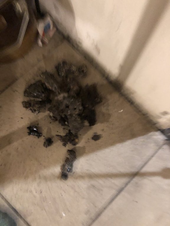

jesli mozesz to tez wrzuc film z palnika, ja juz 4 rodzaje wegla stosowalem i za kazdym razem problem. mialem 5/20 8/30 7/31/32/28 itd dmuchalem od 80 do 250 i nic nie pomaga https://we.tl/t-yxzhwYIKma tutaj film co wyciagam z palnika -

hej, mozesz wrzucic film jak sie pali u Ciebie? ja mam versa 17kw i mam problem z kotlem od 3 lat. Korpus palnika wymieniony, rura podajnika, wentylator... i caly czas spieki w na palniku. Serwis ma w dupie wszystko. Tekla to ostatni kociol jaki kupilem od nich. -

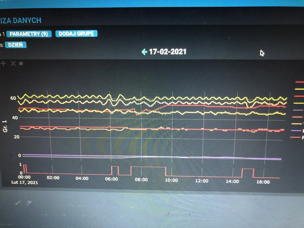

Witam, mam problem z kotlem tekla draco versa 17kw zawor 4d z silownikiem na grzejniki zawor 3d z silownikiem na podloge. Pompa CWU podłaczona w"drugie zasilanie kotla" Obecne ustawienie sa w pidzie, wydaje sie, ze spieki sa mniejsze, ale algorytm sterownika compit seleckt jest "dziwny" potrafi sie zatrzymac na danym "biegu" nie osiadajac swojej zadanej temperatury. ustawienia obecne po przeliczeniu potencjał podajnika 8.13kg/h Max - 7/19 wentylator ustawiony na sterowniku 145 MIn 2/22 wentylator 90. IMG_8032.MOV IMG_8014.MOV IMG_8037.MOV Ekogroszek sobianek lew plus obecnie na palniku efekty takie jak na zdjeciach Ekogroszek Ogien ultra efekt taki sam
do tekli selekt jest jeszcze kod 2211 moze ktos zna jeszcze jakis kod do tego sterownika?
