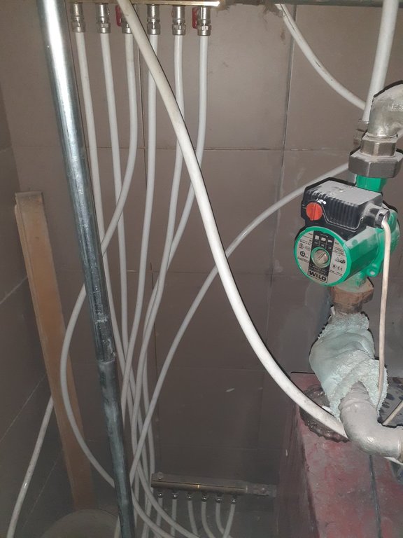

Witajcie , mam problem z CO na piecu 70*C grzejniki gorace a w pomieszczeniach zimno. Juz rece mi opadaja nie znam sie na tym ale wydaje mi sie ze "fachowiec" wybral zle grzejniki. Mam jakiejs firmy perfect c22 500xm1400 do grzejnika ne mozna sie dotknac a nie oddaje ciepla. Jedno z pomieszczen 20m2 -

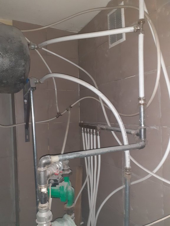

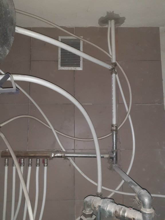

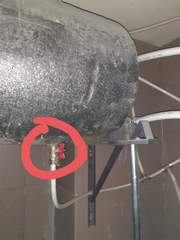

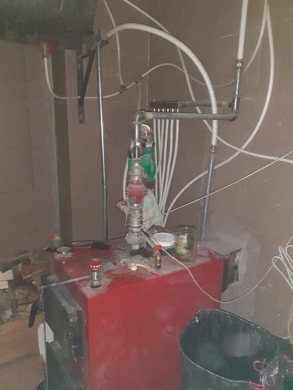

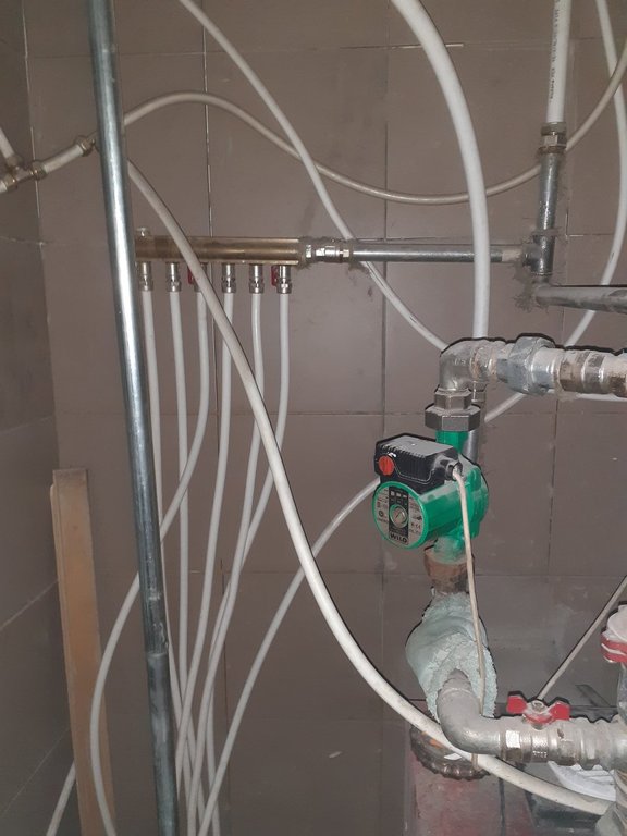

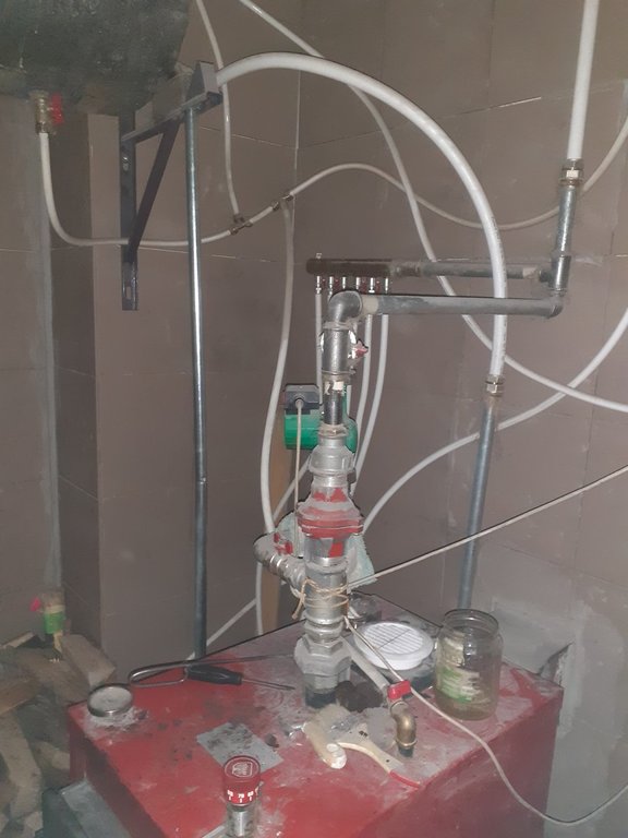

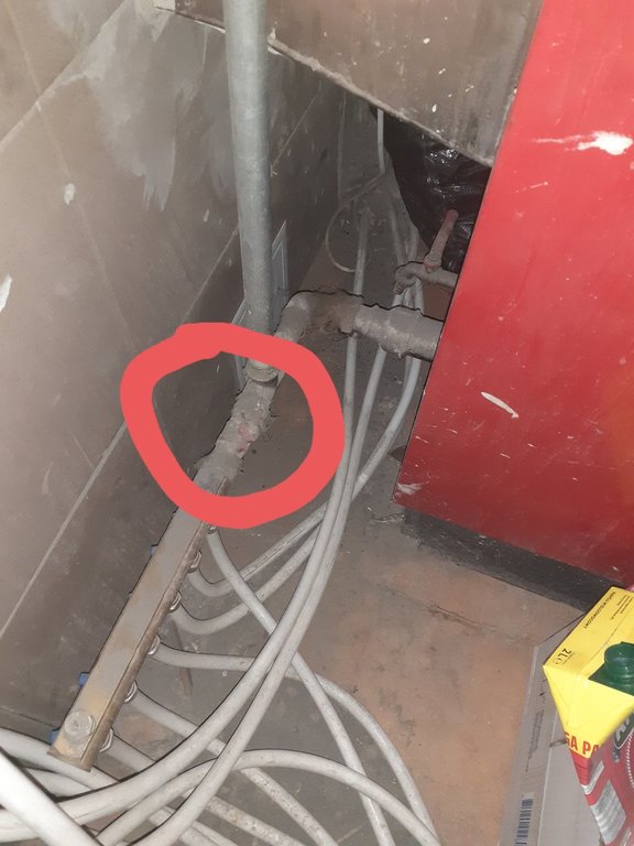

Dzieki rozmowie z RedEd duzo mi rozjasnil problemu , wezwalem fachowca i to samo powiedzial co RedEd , jutro ma przerobic instalacje , poniewaz pompa zamiast dawac na kaloryfery to daje w obiegu. Jutro ma przyjechac i przerobic instalacje. Oraz dwa problem zle z naczyniem to jest polaczone.
Czyli to moze byc przyczyna ,ze slabo grzeje ? Odkrecone :)
Ten zawor przykrecic ? Jest zimny ( wiec to od zimnej wody jakis ) Pompa pracuje na 2 biegu lepiej grzeje mieszkanie niz za 1 (przynajmniej tak mi sie wydaje)
Nie znam sie na tym ale probuje sie cos dowiedziec , co tu zrobil nie tak ,ze grzejnik dopiero przy 80*C na piecu zaczyna felikatnie jakos grzac mieszkanie. Wiec moze przez te zlaczki nie grzje tak ?
Okropnie to wyglada. Ale dobrze to jest podlaczone ? PN - co to takiego ?
No na szybko i tanio to fakt dlatego jak zaczal robic to mi juz nerwy niewytrzymywaly , nigdy wiecej takiego "fachowca" na wiosne wynajme firme. Wiem wieksze koszta ale niech to dziala. Spojrzcie co fachowiec w Kotlowni mi odwalil Czy to jest dobre podlaczenie ? Mi sie wydaje ,ze cos tu nie tak. (Sorry za ten syf ale troche dzis tu sie dzialo )
