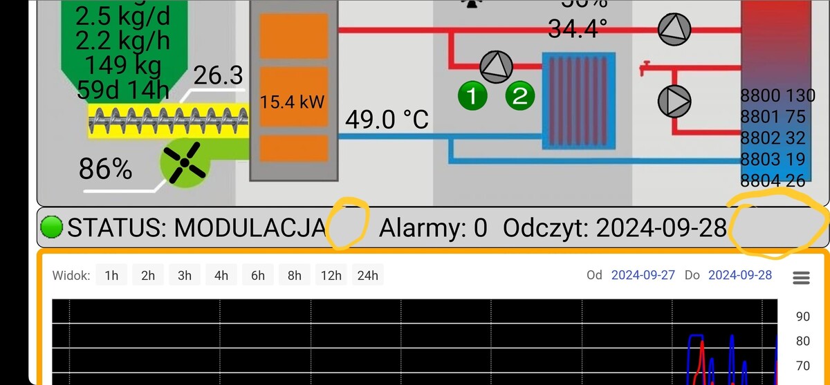

Witajcie uzywam od paru lat skzp 02 z modulem interentetowym. Dnia 03/08 modul internetowy sie rozlaczyl z netem i do dnia dziaiejszego nie chce sie polaczyc ani z apka wojszyn czy timel. Zmieniale ip serwerow na inne, restart modulu nic nie pomaga. Czy wiecie co moze byc przyczyna? Dziekuje z gory. -

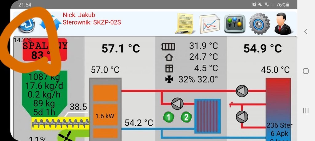

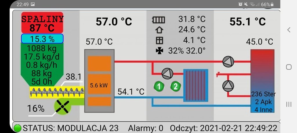

Panowie nie wiem jakim cudem ale pokazuje mi obecny odczyt tlenu z bregera na apce. Skąd ta funkcja sie nagle pojawiła? Wczesniej nie bylo. Nie to ze sie nie ciesze ? -

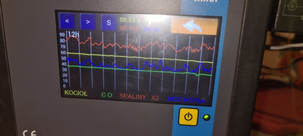

Bardzo fajnie ten soft chodzi ale wydaje mi sie ze moglby temp pieca stabilniej trzymac wydaje mi sie ze na 2.45 jakos prostszy ten wykres temperaturowy byl (2 screen to soft 2.45) -
