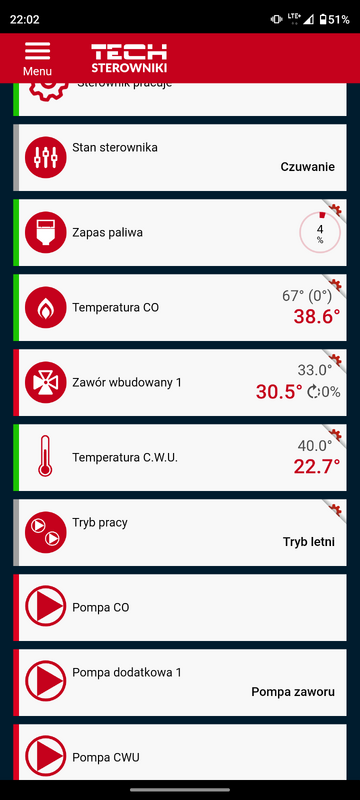

  1. Mam włączoną funkcję rozpalania i histereza pozwala i dalej nic. Nie mam już pojęcia czemu tak jest, w zeszłym roku było ok
  2. Jest ustawiony w trybie letnim i nic się nie dzieje.
  3. To czemu nie zaczął się rozpalać na zdjęciu powyżej
  4. Histereza CO - 15, CWU - 5, czemu się nie rozpala?
  5. Jakie temperatury CO, CWU i histerezy ustawić w trybie letnim? CO mam 65 - histereza 15 CWU 42 - histereza 5 Kocioł pracuje do temperatury 50 stopni i się wygasza i jeszcze pytanie: która zadana temperatura i histereza w tym trybie odpowiada za ponowne rozpalanie?

  16. Dzięki za pomoc myślałem że w trybie letnim też powinien dobijać temperaturę do zadanej kotła ale w sumie byłoby to bez sensu.
  17. Temperatura zadana CWU: 40 Temperatura zadana kotła: 60
