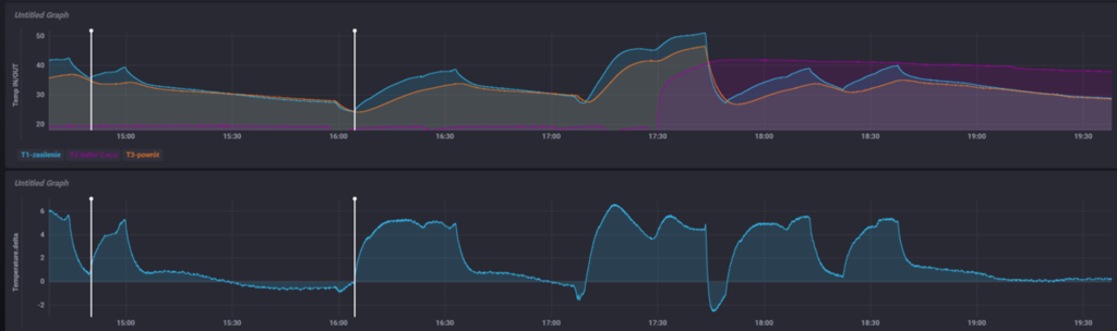

Ja swego czasu szukałem czym lepiej tą pompę sterować. Pokładałem nadzieję, w tym sterowaniu 0-10V, ale okazało się, że to jeszcze nie zaimplementowane w ATW. Finalnie kupiłem esp8266 + 6 czujników DS18B20 (pogoda+cwu zbiornik dół+góra+pokoj+zasilenie+powrót) + 2 przekaźniki - całość ok 70pln. Pokleiłem, wgrałem tasmotę do ESP i steruję tym z zewnątrz. ESP daje mozliwość sterowania wszystkim przez API REST w dodatku bezprzewodowo. Na zewnątrz skrypt który odpytuje tasmote o parametry i wysterowuje stycznikami tj włączenie CO lub CWU. Zasilanie z ładowarki od telefonu. Z perspektywy czasu wydaje mi się, że przy moim domu, wystarczy: * w okresie przejściowym (jesień/wiosna) - uruchamiać grzanie raz dziennie, w celu wygrzania podłogi - bezwładność podłogówki robi jak piec akumulacyjny. Tu akurat puszczałem grzanie tylko w dzień - im cieplej na zewnątrz tym lepiej;) * w okresie zimowych chodzi 24h. Do jakiegokolwiek sensownego sterownika należałoby mieć możliwość sterowania temperaturą zadaną...0-10V Dla tej pompy(jak i pewnie większości innych) kluczowy jest odpowiednio responsywny odbiór ciepła i dobre przepływy. Jak nie ma reakcji na modulację pompy to ta się nie zmoduluje i będzie taktowała. A histerezę na CWU chyba można przestawić - gdzieś w wątku ktoś wspominał. -

tego niestety nie zauwazyłem - miałem na zewnątrz 5 na plusie, wieć w ogóle się nie szroniło. Dzisiaj wracam do normalnych ustawień i zobaczymy. Co do limitowania częstotliwości (zwora) to zauważyłem, ze pompa chodzi ze stałą częstotliwością tj 40Hz (odczyt z debugu). przy doborze odpowiedniej temperatury udało mi się ograniczyć taktowanie miałem cykl 20 minut - teraz ok 5h. -

Napiszę więcej... dzisiaj rozebrałem jednostkę popatrzeć jeszcze co tam usprawnić. Ku mojemu zdziwieniu widzę GLIKOL KAPIE! 1. Nieszczelność na zaworze bezpieczeństwa - tam jest to skręcone na taśmę (w instalacji 1.8bar). 2. na łączeniu rury z czujnikiem różnicy ciśnień to samo... Co do trybów to też nie zauważyłem różnicy. Różnica natomiast jest jak dam połowę mocy na ATW;) Chwilowo walczę jeszcze z taktowaniem - mieszacz podłogówki do wywalenia. Ale już trochę obmonitorowane... czekam na ustabilizowanie. -

Witam Panowie! Obserwowałem wątek od jakiegoś czasu, ze względu na Haier 8kW Ostatecznie zainstalowałem to 'cudo'. Pompa + ATW + bufor 60L(galmet) + 140m2 podłogi(pex 16) + c.w.u(300l) + glikol(~140l) + kocioł na ekogroszek(wymiennik płytowy 40kw) + wszystko w miedzi. Instalacja poszła sprawnie (2dni), sprzęt hula. Do wywalenia pozostaje mi mieszacz w podłogówce bo zakłóca modulację i taktuje na c.o. Dodatkowo myślę nad wysterowaniem zapotrzebowania na c.w.u. bo bardzo nie podoba mi się moment przełączania z c.w.u. na c.o. Największy błąd jaki zrobiłem(!) to bezpośrednie połączenie wszystkiego miedzią. Ja jest sztywna i rury mi brzęczą w kotłowni - rezonuja od sprężarki. W drodze są już łączniki elastyczne 1'. Obecnie jestem bardzo zadowolony - zobaczymy jak długo. W moim przypadku koszt ogrzewania wychodzi porównywalnie z ekogroszkiem - ale znacznie wygodniej;). Przy temperaturach ok -5st ~24-30kw/dobę. Sam monoblok wymaga jednak dopieszczenia. Czujniki temperatury wy/wej przyklejone jakąś 'miętową' taśmą - przekłamują o ok 2st - więc i wysterowanie pompy na tym cierpi. Rurki wewnątrz też warto docieplić - bo są dosłownie gołe! Pozostaje obmonitorowanie wszystkiego (esp8266+DS18B20+tasmota) i wpięcie w Smart Home. Czy udało się Wam wysterować zadaną temperaturę wejściem 0-10V? To byłaby jakaś furtka do sterownika pogodowego...
