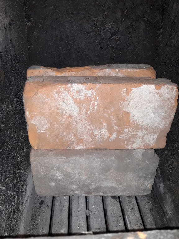

przeskok szybra na zębach mam dosc duzy wiec jak domykam na dwa zęby zeby zmiejszyc ciąg to fakt moze i się wolnie przez jakis czas pali ale z czasem temp.na kotle spada więć też lipa skąd macie te cenyu mnie najtanie to 740 za tone
przy paleni 2x po 6h mam oczywiscie nie od razu ale pod wieczór 21c potem w nocy przestaje palic rano w domu mam 0d 18-19c i zaczynam palic by znów miec 21c miarkownik mam prawie zawsze na 60s czasem na 55c po dołozeniu tych dwóch kolejnych cegieł z boku pieca paliło się 5,5h nie wiem ile ma teraz zasyp moze z 15kg wszystko by było ok zebym osiądną 40 kg na dobe nie chce się dłuzej palic jak 6h napewno sprubuje z szyberkiem jednego nie rozumiem skoro miakownik ustawiam podobnie jak wszyscy na 55-60s u mnie pali sie o połowe krócej jak u innych rozumiem ze moge miec gorszego sortu węgiel słaby kocioł ale ze aż taka róznica-szok
niestey dobrze zrozumiałeś pale 6h potem od razu rozpalam znów od góry dorzycam zar co został i znowu 6 h palenia idzie 40kg na 2 ropalenia i 12h przerwy w nocy od rana zaczynam palic to wciąz mi nie pasuje bo mam bardzo krótkopalnosc wiec masz racje ze na 24h poszło by koło 80kg a to juz kosmos spalanie nie wiem jak wydłuzyc czas spalania na jednym zasypie dzis zrobiłem expreryment i do tych cegieł co mam z tyłu pieca dołozyłem bo bokach jeszcze po jednej cegle a mysle że oprócz zmieszenia zasypu i mniejszej ilosci węgla które zapakowałem nic się nie zmieni ale zobacze pali się tak dopiero 2h nie wiem czy pamietasz wczesniej z podobnym czasem wrzucałem 30kg na 6h palenia przed dołozeniem cegieł
połowicznie tak ....na razie mam mniej czasu bo duzo pracy wiec tylko rozpalam i idzie mniej opału zasyp max 20kg pale na dwarazy wiec około 40 kg na 12h i mam niewazne jaka pogoda około 21c w domu napewno spróbuje cos jeszcze poprawic w paleniu

oj nie kłamczuszek napisałem ze to poniemieckie cegły co widac na focie zdecydowanie większe jak normalne maja 30cm hhehehhe i co ? moje spostzrezenia zaznaczam ze pale na tą chwile bardzo drobnym węglem to cgyba orzech napewno jest duzo wiecej zaru jak wczesniej wypala się cały wkad nawet bo bokach wczesniej raczej z tyłu pieca i bo bokach niedopalało węga wiec musiałem go przesuwac w srdek pieca teraz tego nie ma to plus wkład 15kg palił mi się 6,5 dalej jest sporo samego zaru bez popiołu ale temp. na piecu juz spadła do 40s. wywalam zar zasypuje węgiel i zar dam na góre i powtarzam cykl w sumie jest ciut lepiej hmm na wydłuzenie czasu palenia takiego zasypu 15kg chyba juz nic sie nie da wymyslic?
podkrecieł miarkownik na 55s i zostawiam wiecej nie bedę podrękacał na piecu 55c
wygląda to tak weszły praktycznie na styk z niewielki luze 4 pomiemieckie ceły w dwóch rzedach rozpalając na piecu 20s po pól godzinie 40 s po godzinie prawie 50s na 50s ustawiony miarkownik zasyp jest prawie pod drzwiczki tj. 15kg zobaczymy teraz jak długo bedzie mi się to palić załózmy nawet ze nie wydłuze czasu palenia i zostanie te 6-7 godzin na zasypie to i tak bede wygrany bo ładowałem duzo wiecej teraz tylko czekam co się wydarzy

sprzedający zapewniał mnie ze ten klimosz to 12 Kw więć jednak za duzy ,szacunek Jestes bardzo wnikliwy i drobiazgowy dopatrzyłes się wąznego szczegółu czy to nie jest tak ze jak zmiejsze palenisko prawie o połowe dwoma warstawami cegły to się 15kw zrobię powiedzmy 8,5 kw ja nie wiem ja pytam? moze spróbowac z jedną wartwa jutro czy dwie a jak lipa będzie wyjąć jedna sam nioe wiem zeby nie przeszarzował nie nie zrobiłbym za małego bo bedzie hulał na maxa po namysle to po czesci moja wina zakładałem ze bedę palił drewnem wiec jest 12kw sytyacja si,ę zmieniła palę węglaem myslałem ze 12 kw bedzie równiez dla wegla

dziekuje bardzo za cierpilowosc wobec mojej osoby palinisko ma 39cm wiec jak tak ułoze skóci się okoł 17cm zostanie 22cm x31x45 ułoze cegłe bez zadnych spoin jesli to cos da wtedy rozumiem ze cegłe szamotuowoł ze spoinami zmiejszy się wkład węgla powiedzmy ze do 15kg zasyp i ma sie palic przynajmniej 12h
komore ma duzą fakt bo paliłem przez 10 lat tylko bukiem miałem dobrego dostawce buka 35cm długosci kostak 10cmx10cm nieudane nogi od stołow i tym paliłem 10lat ten piec kupiłem tak naprawde by dalej palic tym bukiem ale niestety forma zmieniła profił jak ułozyłem szczenie buka pod dzwiczki rozpaliłem od góry paliło sie około 5,-6h widzisz jak cegłe bym poukładał z tyłu pieca dobrze ze mi napisałes ze na boczniej scianie pieca
witampiec mierzyłem w środku jesli chciałbym włozyc polany to 39cm szerkosc dzwiczek to szerokosc pieca 31 a od rusztów do wyczyskti 45cm wiec jakpisałem 39x31x45 spróbuje jutro poukładac narazie zwykłe cegły
