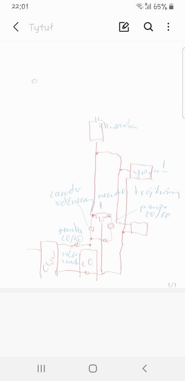

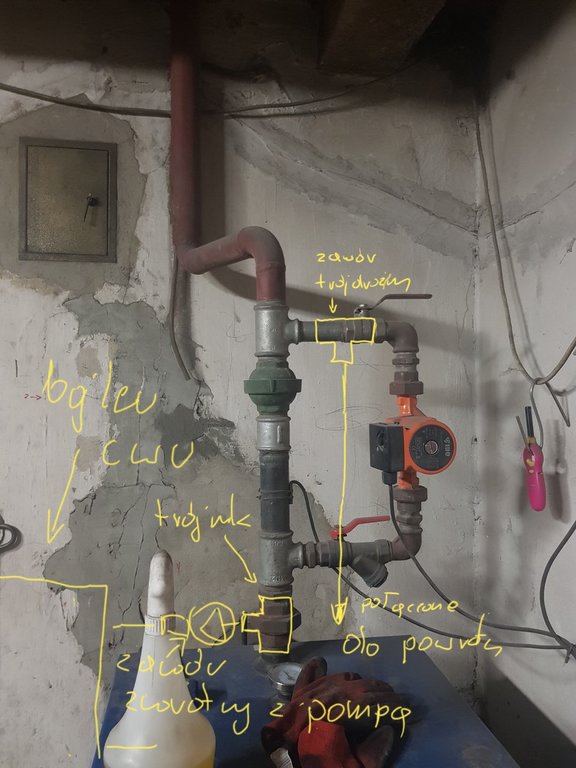

  1. A jak zrobic zabezpieczenie temperatury powrotu w mojej instalacji bo producent kotla tego wymaga ?

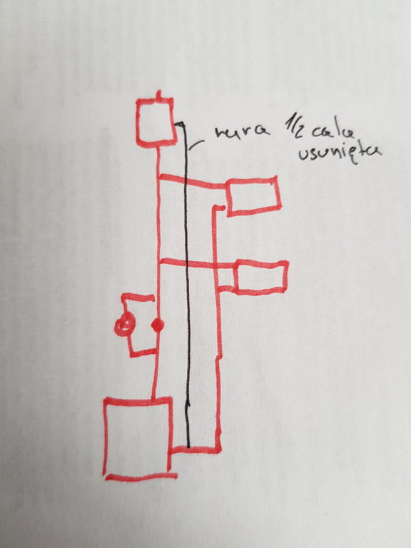

  2. Tak szczerze to kiedyś była rura drugi pion wpieta w połowie wysokości zbiornika wyrownawczego poprowadzona do powrotu za piecem 1/2cala srednica nie wiedziałem do czego służyła więc ja usunąłem przy awarii rury powrotu i tak działa bez niej do dzis.Jest możliwość zamontowania dodatkawa rurę
  3. Czyli tak jak jest obecnie zainstalowana ?
  4. A czemu zamontowanie pompy na zasilaniu jest niebezpieczne?
  5. Dzieki za odpowiedz Ta dodatkowa rura ma byc wpieta od powrotu przy piecu do zbiornika dobrze rozumiem? Myślałem aby zostawić zawor roznicowy ponieważ ta instalacja pracuje w sposób grawitacyjny (tak na wszelki wypadek )gdy braknie zasilania
