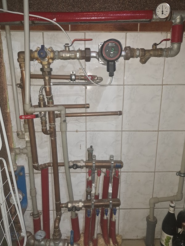

Witam, Proszę o pomoc jak odpowietrzyć taka pompkę czy układ? Piec działał normalnie lecz prawdopodobnie w 99% wróciłem do domu i przy piecu włączyłem rozpalanie kotła co zrobiło że wyłączyła się pompka CO. Kocioł Sztoker 8kw. Pompka keller działała zawsze na 1 biegu dając 8W. Aktualnie pokazuje 2W ale grzejniki są zimne. Poniżej fotka instalacji. -

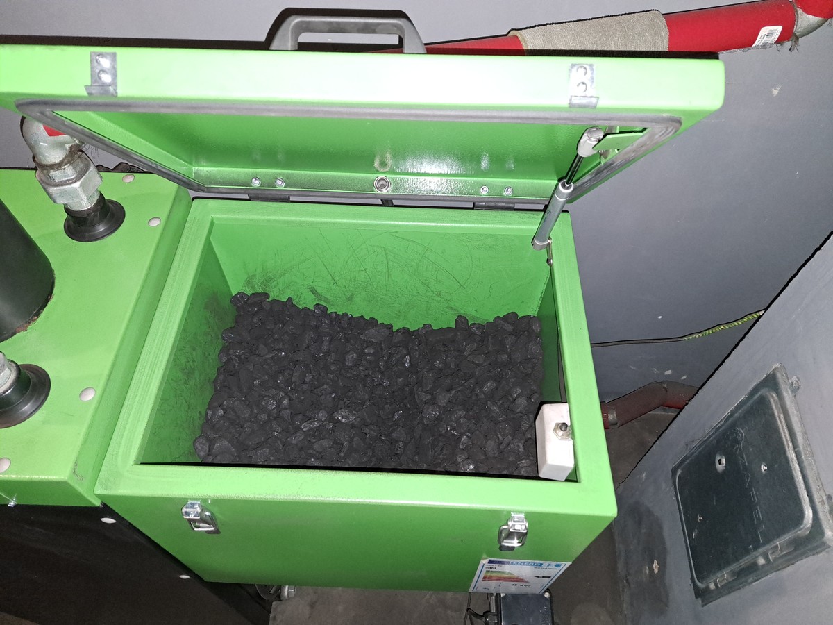

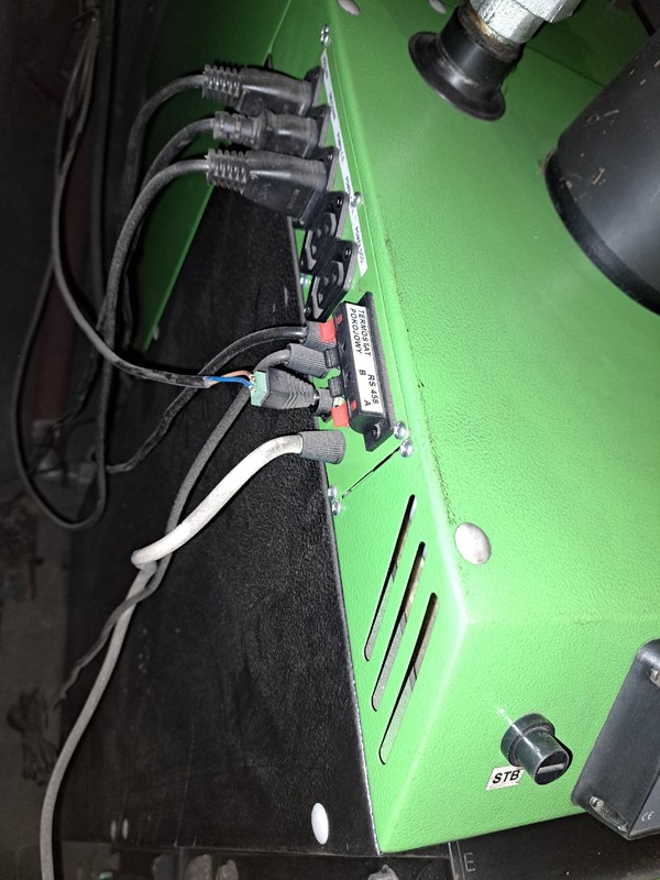

Czyli mówisz że jak się je skreci razem to będzie pokazywało że jest cały czas zamknięta klapa zasobnika?Jutro to zrobię. Hmm rozważam jeszcze założenie kontaktrona. Tylko czy to po prostu wystarczy podmienić go z tym starym czujnikiem?
Dokładnie w tym miejscu i do tego taki najzwyklejszy czujnik jak ma poprawnie działać. Mnie jest do niczego taki czujnik niepotrzebny. Czy ten aktualny czy taki kontaktron. Jak mówisz zrobić zworke, gdzie? Tak żeby obwód był cały czas zamknięty najlepiej czyli jakby klapa była zamknięta.

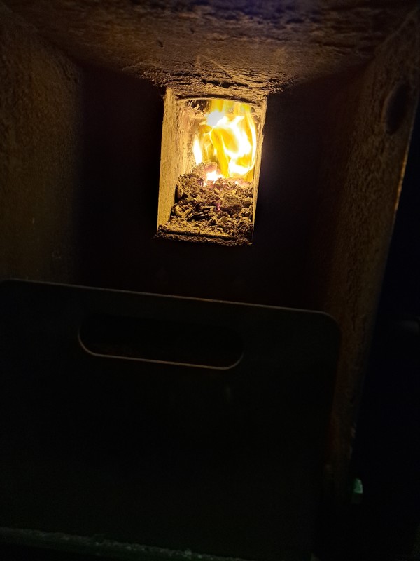

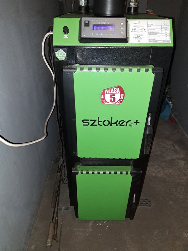

Cześć. Mam taki problem i pytanie czy ktoś ma podobny bądź taki sam kociol i też ten problem przechodził. Chodzi o to że mój kociołek Sztoker 8kw ma podłączony czujnik do zasobnika i ten czujnik czasami wariuje mi. Być może kurz itd podczas sypania węgla na niego wpływa. Ostatnio w nocy mi się rozłączył i piec wygasł bo wtedy pisze otwarty kosz i piec nie działa. Pytanie moje czy da się to jakoś rozłączyć czy lepiej nie lub zrobić tak żeby on działał odpowiednio? Zdjęcia kociołka poniże

Ktoś by coś podpowiedział co zmienić żeby ten kociołek zaczął lepiej działać? Bardzo krótko stoi w podtrzymaniu max 5-7min. Długo również dobija do zadanej temperatury (65st). Jak już złapie i się wyłączy to osiągnie max 64,8st. Wcześniej miałem inny węgiel to fakt i wydaje mi się że lepiej pracował. Aktualnie to Karlik z pgg luzem. Nastawy: 5sek podawanie 55sek przerwa pomiędzy podawaniem 14% dmuchawa. Podtrzymanie co 3min dmuchawa włącza się na 30sek Dawka podtrzymania to co 9min 5sek. -

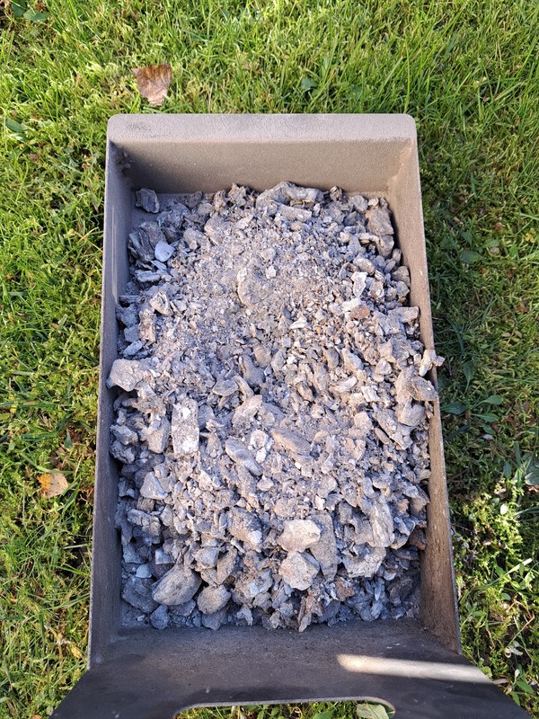

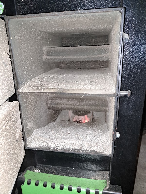

Zrobiłem fotki jak wygląda popiół. Nie jest do końca spalony bo są pewne niedopałki. Ktoś może coś powiedzieć na ten temat? Kocioł czyszczony w czwartek. -

Witam. Odpowiem na pytanie aczkolwiek długo mnie tutaj nie było. Moje nastawy mieściły się w granicach 4-7max podawanie 56-53przerwa. Zawsze ten cykl starałem się mieścić w minucie. Nadmuch różnie 13-19% na mojej dmuchawie zależy od węgla. Teraz kupiłem ekogroszek na pgg Karlik i wyczuwam dość sporo popiołu. Nie wiem czy to taki ekogroszek jest czy złe nastawy. Aktualnie jest - 3 do - 7. Popiołu jest sporo. Kocioł też jakoś nie dobija do zadanej temp żeby przerosła o parę stopni. Jest sporo popiołu i niezbyt długo stoi w podtrzymaniu Ktoś doradzi czy coś zmienić? Aktualne nastawy 5/55/19% -
