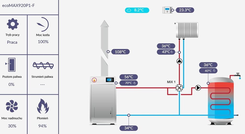

	Metal-Fach SLIM Pellet Mini 15kW ustawienia powrotu i ciągłej pracyT-G odpowiedział(a) na T-G temat w Kotły pelletowe Powiedz mi kolego, czy jak kocioł pracuje na niższej modulacji, np. moc kotła osiąga 50% to czy płomień powinien spadać? Czy jednak mieć dalej zawsze około 90%-100% bez względu na moc kotła?

	Metal-Fach SLIM Pellet Mini 15kW ustawienia powrotu i ciągłej pracyT-G odpowiedział(a) na T-G temat w Kotły pelletowe Dodałem trochę więcej, zobaczymy jak to zadziała, ale wydaje mi się, że będzie lepiej - tak, jak mówiłeś. A skąd mam wiedzieć, kiedy jest najlepiej? W opcjach widzę, że kocioł chodzi na 100% mocy nie ważne czy dam 30% czy 60%. W modulacji mocy są jeszcze parametry wiatraka. Fabrycznie było do 60% przy 100% mocy kotła, ale wydaje mi się, że to za dużo. Ustawiłem tak, jak teraz i płomień jest o wiele częściej na 100%. Taki powinien być prawda, jak najdłużej 100%? Czy jednak wrócić do tego max 60% mocy nadmuchu?

	Metal-Fach SLIM Pellet Mini 15kW ustawienia powrotu i ciągłej pracyT-G odpowiedział(a) na T-G temat w Kotły pelletowe Mam. Zgadza się. Chyba wygląda ładnie. Nie widzę zacieków. Hmm dobija, chociaż nie do końca. Kocioł wygrzewa się do tej, którą zadałem na włączenie pompy. Jak dam na to 55 stopni start to tak się buja w tych granicach 50-60, chociaż zadane jest np. 70. W konsekwencji i tak się wygrzewa dom, ale kocioł nie działał w okolicach 70 stopni. Jakieś rady? Tak miałem wcześniej i nie narzekałem.

	Metal-Fach SLIM Pellet Mini 15kW ustawienia powrotu i ciągłej pracyT-G odpowiedział(a) na T-G temat w Kotły pelletowe Dziękuję za zrozumienie i próbę skierowania wątku na właściwe tory :). Drugi test kotła na 70, 15 itd. chyba skończył się porażką. Nie wiem skąd to się wzięło, ale teraz kocioł doszedł do 70, ale na powrocie jest 41-45. Więcej nie chce być i koniec. Nie wiem też co namotałem, że kiedy temperatura na termostacie doszła do zadanej to on na mieszaczu nie puszcza mniej o te 5 stopni. Niby wszystko jest włączone i wcześniej to działało. Efekt jest taki, że już mam pół stopnia więcej w domu niż chciałem.

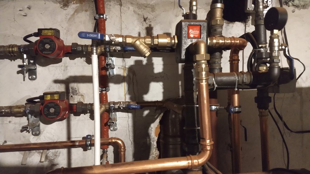

	Metal-Fach SLIM Pellet Mini 15kW ustawienia powrotu i ciągłej pracyT-G odpowiedział(a) na T-G temat w Kotły pelletowe 1. Dziękuję! Spróbuję ustawić tak, jak u Ciebie. Powiedz mi jaką temperaturę masz załączenie pompy CO? Nie wiem czy jak będzie np. 45 stopni to kocioł dojdzie w końcu do 70 stopni. Może pompa będzie cały czas chodziła i się będzie wychładzał? 2. Jeszcze jedno, widzę, że masz w ustawieniach serwisowych kotła wybór termostatu: wyłączony. Tak się zastanawiam, co daje w ogóle termostat pokojowy do pracy kotła? EDIT: A chyba rozumiem. Termostat nie działa na kocioł, więc go nie wygasza, ale działa na mieszacz, więc jeśli zobaczy, że temperatura doszła do zadanej to będzie mniej wpuszczał do mieszacza. Jak temperatura spadnie, to więcej na mieszacz. Tylko teraz będzie trzeba dobrać tyle do mieszacza, aby mniej więcej temperatura na grzejnikach, gdy w termostacie dojdzie do zadanej była odpowiednia, aby na termostacie i tak nie rosła, a raczej spadała i po tej histerezie znowu wpuszczała na kaloryfery więcej. Mam nadzieję, że dobrze zapisałem moje rozumowanie. Zgadza się?

	Metal-Fach SLIM Pellet Mini 15kW ustawienia powrotu i ciągłej pracyT-G odpowiedział(a) na T-G temat w Kotły pelletowe Rzeczywiście, jest taka opcja - Termostat pokojowy mieszacza, jakoś nigdy nie zwracałem na nią uwagi, a jednak dobra rzecz. Tak będę celował koło 55, zwłaszcza, że termometr jest "do rury", więc nie jest dokładny. Panie Kolego! Dziękuję za rady! Będę się bawił, próbował, ale właśnie do czegoś takiego zmierzam! Wiesz może o co chodzi z tym: W moim termostacie jak wejdzie się w kocioł to tam są ustawienia serwisowe, działa tam kod 0124 i tam jest logo itp, ale w zakładce ustawienia (tez z kluczem francuskim) również są "ustawienia serwisowe" i tam nie działa niestety ten kod , ani 0000 i 1410 też nie. Przy kotle i w internecie działa 0000. Tak z ciekawości chciałem zobaczyć co jest w tym ukrytym menu. Widzę, że też nie masz wykresów temperatury powrotu. Może te modele tak mają, a szkoda... Jeszcze jedno u mnie w CWU nie może być za dużo właśnie przez dziecko. A Ty masz całkiem wyłączoną ochronę powrotu przez 4D?

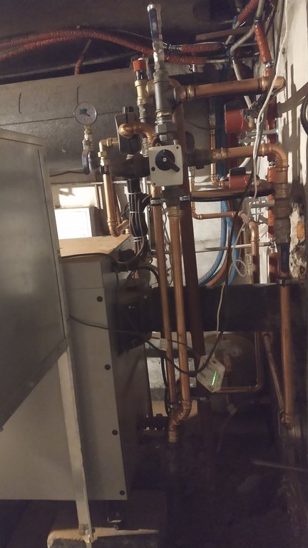

	Metal-Fach SLIM Pellet Mini 15kW ustawienia powrotu i ciągłej pracyT-G opublikował(a) temat w Kotły pelletowe Dzień dobry, Od niemal dwóch tygodni jestem posiadaczem kotła Slim Pellet Mini 15kW. Dom około 200 metrów, wybudowany 25 lat temu, ocieplony - pod dachem wełna, styropian grafitowy 15 cm. Wcześniej miałem dwa kopciuchy i z nimi potrafiłem sobie poradzić, a jak czegoś nie wiedziałem to wystarczyło poszperać w necie i wszystko znalazłem, ale z pelletem poległem. Trochę dezorientuje mnie ilość niezrozumiałych/ niezrozumiale opisanych opcji, które w zestawieniu z moim laicyzmem skutkują niemocą w pożądanym ustawieniu wszystkiego, jak trzeba. Dlatego prośba do bardziej doświadczonych kolegów o kilka rad dotyczących grzania. Mam termometr na zewnątrz, termostat pokojowy, dwie pompy – CO i CWU. Sterowanie pogodowe włączone na kotle i mieszaczu 4D. Optymalna temperatura dla nas w domu to około 23,5 stopnia. Na piętrze (około 110 metrów) mam nowe grzejniki, na parterze stare żeliwne (około 90 metrów). Obecnie grzeję tylko górę. Pellet Lava. Chcę, aby kocioł chodził cały czas, jedynie z przerwami wywołanymi przeze mnie na czyszczenie, a powrót był zabezpieczony tymi podręcznikowymi około 60 stopniami. Generalnie z tego co się dowiedziałem to najlepiej, jakby kocioł oscylował około temperatury +60 stopni, na powrocie miał tyle samo i chodził cały czas. Niestety, nie radzę sobie z tymi założeniami. Po zabawie z różnymi opcjami udało mi się uzyskać żądaną temperaturę w domu przy około 4 wygaszeniach i rozpaleniach pieca na dobę. Dom się nagrzewa, piec wyłącza, temperatura spada o 0,5 stopnia, włącza się grzanie i tak w kółko. Temperatura na kotle waha się pomiędzy 65, a 50 stopni w czasie pracy. Zależnie jest to od załączenia pompy CO, którą ustawiłem na start przy 60 stopniach. W ustawieniach serwisowych dałem minimalną temperaturę zadaną kotła 65, a maksymalną 78 i pogodówka z FuzzyLogic tak sobie reguluje pomiędzy tymi temperaturami. Powrót waha się od 35 do 55 stopni. Temperatury spalin mam około 100-110 stopni. Co ciekawe, kiedy włączę w ustawieniach serwisowych ochronę powrotu to temperatura ładnie dochodzi do wymaganej, ale na grzejniki nic, albo prawie nic nie idzie i w konsekwencji woda krąży od kotła do 4D. Gdy dojdzie do tej wymaganej na powrocie plus histereza to wtedy woda z kotła idzie na grzejniki, ale tylko dosłownie na chwilę, bo w tym czasie z grzejników znowu spływa do kotła, do powrotu i znowu jest 30-40 stopni i stop, podgrzewanie przez zawór, woda lata od kotła do 4D, ale kocioł jest już blisko temperatury zadanej, zanim powrót się nagrzeje to kocioł przekracza zadaną temperaturę i po chwili wygasza się. Uwaga na temat termometru temperatury powrotu. Jest on przyklejony do rury pomiędzy mieszaczem i kotłem. Pewnie nie jest to dokładny pomiar... To taki zarys mojej sytuacji, proszę o rady. A teraz jeszcze kilka dodatkowych pytań. Część, mam nadzieję, że to banały, ale proszę o wytłumaczenie „jak krowie na rowie”, bo ja nie rozumiem zależności ani opisów zamieszczonych w instrukcji. 1. Kocioł ustawiłem na tryb FuzzyLogic i jeśli dobrze rozumiem on powinien na przykładzie danych pogodowych i termostatu nie dopuszczać do przegrzania się kotła i tak modulować mocą, żeby kocioł się nie wygaszał, ale u mnie jednak co jakiś czas gaśnie (to chyba wina termostatu). W „Modulacji mocy” mam taki parametr, jak „Wypełnienie cyklu 100%” (ustawione na 32%), w rozwinięciu jest napisane „Procentowe wypełnienie cyklu pracy podajnika w wybranym punkcie mocy”. Ni cholery nie wiem o co chodzi… 2. Jest jeszcze minimalna i maksymalna moc FL, określające „minimalną/maksymalną moc z jaką może pracować palnik przy pracy w FL” tu mam minimum 50%, max 100%. Czy to chodzi o to, że np. dochodząc do temperatury zadanej piec działa na 100%, a w okolicach tej temperatury może zejść maksymalnie do 50% swoich osiągów? Jeśli tak, to czy nie lepiej ustawić jeszcze niżej minimum, np. 30%? 3. Ustawienia serwisowe> Ustawienia kotła> Wyłączenie pompy od termostatu (opisane jako „NIE – termostat pokojowy wygasza palnik, TAK – termostat pokojowy nie wyłącza palnika, a pompa kotła zostaje wyłączona po rozwarciu styków termostatu pokojowego”, czyli jeśli dobrze rozumiem to jak dam TAK to piec się nie wygasi, jak dojdzie do zadanej temperatury w pomieszczeniu, a jedynie pompa. Ale z drugiej strony, jak tak dam, to kocioł będzie dalej pracował i może się przegrzać? 4. Podobna sprawa. Ustawienia serwisowe> Ustawienia mieszacza> Wyłączenie pompy od termostatu jest opisane jako „Ustawienie parametru na TAK powoduje zamknięcie siłownika mieszacza i wyłączenie pompy mieszacza po rozwarciu styków termostatu pokojowego (pomieszczenie nagrzane)”. Czyli jak osiągnę te 23,5 stopnia to… nie rozumiem. W mieszaczu jest jakaś pompa? 5. Ustawienia serwisowe> Ustawienia kotła> Ochrona powrotu> histerezę ustawiłem na 2 stopnie, minimalną temperaturę powrotu na 58 stopni, ale nie wiem, jak regulować parametr „przymknięcie zaworu”, opisane jako „przymknięcie zaworu, gdy temperatura jest za niska” Obecnie ustawione jest na 10% w skali od 10 do 80. Co to jest, jak to działa? W tym menu jest też „Temperatura startu pompy przewałowej”, ja chyba takowej nie mam (tylko CO i CWU), więc mnie on nie dotyczy? 6. Mieszacz 4D mam za kotłem, dalej mam pompy. Czy jeżeli na mieszaczu jest np. 40 stopni, a pompa włącza się dopiero przy 60 ma to jakieś znaczenie? 7. Na schemacie mam pokazaną temperaturę powrotu, ale w wykresach nie mam takiej opcji i nie mogę tego podglądać poza stanem bieżącym, czy jest jakaś możliwość wrzucenia tego do wykresu? W internecie widziałem, że niektórzy takowe odczyty mają. 8. Kolejny parametr, który ma chyba znaczenie w moim przypadku. Bieg pompy. Mam 3 możliwości i w sumie nie wiem, który dobrać. Na 1, czyli najniższym biegu, mam wrażenie, że całość instalacji ma wyższą temperaturę. Pewien nie jestem. Jakie są zależności biegów pompy do ogrzewania/powrotu? 9. Modulacja mocy>moc nadmuchu przy wyborze FuzzyLogic. Mogę zmienić moc wiatraka przy konkretnych mocach kotła. Standardowo to było jakoś tak od 25% do 65%. Ale zauważyłem, że im więcej jest % to płomień jest mniejszy, dlatego zmniejszyłem od 20% do 32%. Czy prawidłowo? 10. Z wykresu czasem wynika, że np. po 1,5h postoju kocioł zaczyna pracę od „stabilizacji”, a nie „rozpalania”. Od czego to zależy? Chyba powinno być rozpalanie-stabilizacja (ewentualnie)-praca? W instrukcji nie ma mowy o stabilizacji. 11. EcoSTER T1: Sterownik pokojowy mam ustawioną temperaturę dzienną i nocną. Działa tylko dzienna. W nocy nie schodzi do „nocnej”, w ogóle nie wiem, jak definiuje się „noc”? Zakres godzin? Tak w ogóle jakie jest hasło do ustawień serwisowych tego sterownika? W necie i na kotle wchodzi 0000, ale tutaj nie. Na razie tyle. Dziękuję za zainteresowanie.
