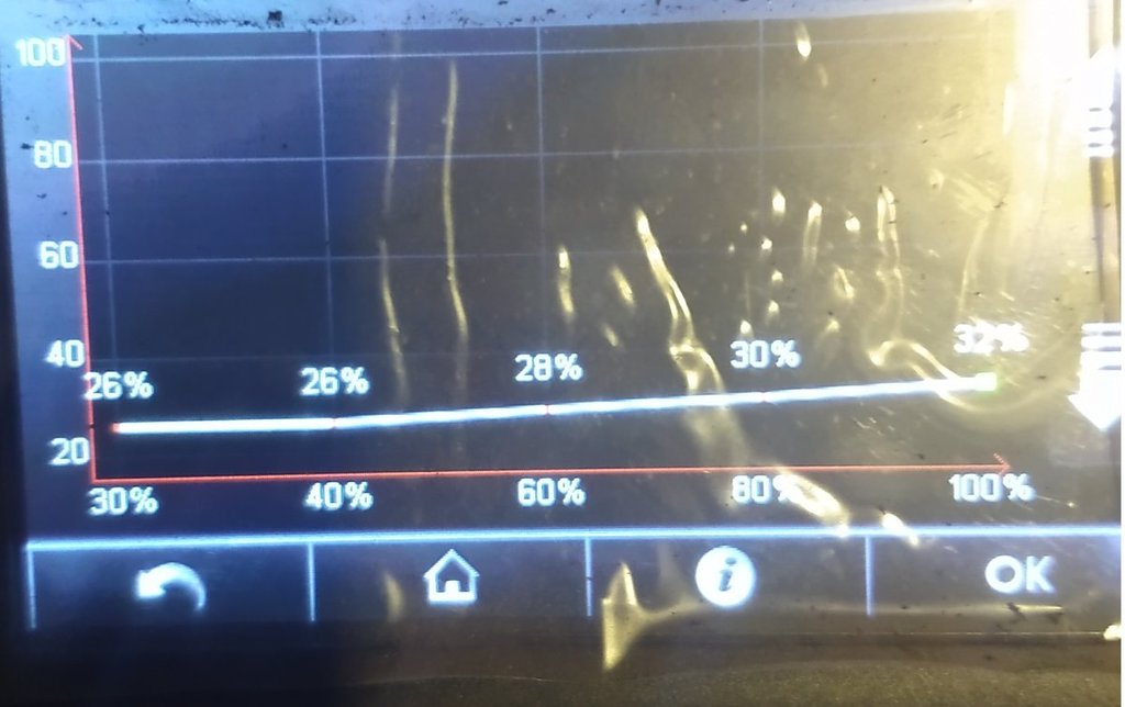

Kolego testuję ciągle ustawienia. Jest już prawie super. Kocioł chodzi, temperatura w domu waha się około tych 23,5. Czasem jeszcze Kiedy temperatura kotła załapie powyżej zadanej i parametr "moc kotła" zostaje automatycznie obniżony to zauważyłem, że płomień znika, a wtedy temperatura kotła spada i następuje rozpalanie. Myślę jak to zrobić, żeby obniżenie mocy kotła nie wygaszało mi płomienia. W ogóle jak kocioł sobie moduluje "moc kotła" w moim przypadku? Tylko przez nawiew i te zakresy co pokazałem na wcześniejszym zdjęciu, czy też jeszcze jakoś?- 73 odpowiedzi

No to mam jasność, że 60 to za dużo. Myślałem, że kocioł sobie nadmuchem też reguluje moc i np. poprzez większy nadmuch gasi płomień. Ale jak ma być cały czas około 90-100 to muszę zostawić, tak jak ustawiłem czyli około 30% max wentylator. Dzięki!- 73 odpowiedzi

Dodałem trochę więcej, zobaczymy jak to zadziała, ale wydaje mi się, że będzie lepiej - tak, jak mówiłeś. A skąd mam wiedzieć, kiedy jest najlepiej? W opcjach widzę, że kocioł chodzi na 100% mocy nie ważne czy dam 30% czy 60%. W modulacji mocy są jeszcze parametry wiatraka. Fabrycznie było do 60% przy 100% mocy kotła, ale wydaje mi się, że to za dużo. Ustawiłem tak, jak teraz i płomień jest o wiele częściej na 100%. Taki powinien być prawda, jak najdłużej 100%? Czy jednak wrócić do tego max 60% mocy nadmuchu?- 73 odpowiedzi

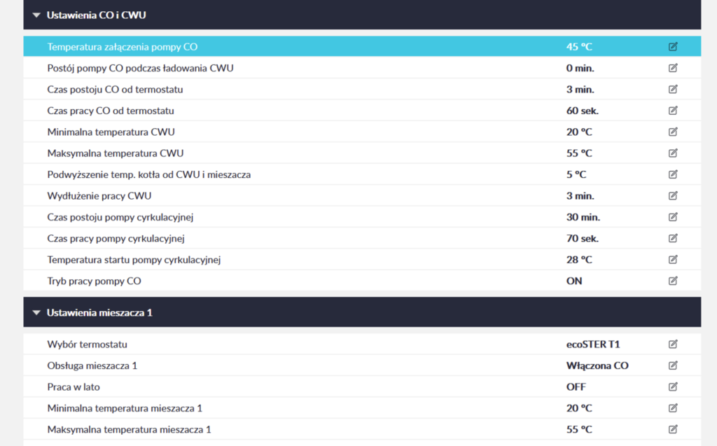

Mam. Zgadza się. Chyba wygląda ładnie. Nie widzę zacieków. Hmm dobija, chociaż nie do końca. Kocioł wygrzewa się do tej, którą zadałem na włączenie pompy. Jak dam na to 55 stopni start to tak się buja w tych granicach 50-60, chociaż zadane jest np. 70. W konsekwencji i tak się wygrzewa dom, ale kocioł nie działał w okolicach 70 stopni. Jakieś rady? Tak miałem wcześniej i nie narzekałem.- 73 odpowiedzi

Tak źle to nie jest. A gdybym ustawił maksymalna temperatura kotła 75, minimalna 70 i włączył pogodówkę, która oscylowałaby pomiędzy tymi parametrami? Co o tym myślisz? Jeszcze zastanawiam się nad włączeniem ochrony powrotu. Parametr przymknięcie zaworu gdy temperatura powrotu jest za niska. Wydaje mi się, że nie ma znaczenia czy dam 10%, czy 80%. Jak to powinno działać?- 73 odpowiedzi

Jasna, że nie oczekuję złotego środka. Sprawdza, badam, notuję ;). Bardzo mi pomaga Twoja pomoc. Teraz jest prawie dobrze. Prawie, bo jednak kocioł się wygasił po przekroczeniu zadanej, zamiast sprawnie modulować. Co do pomp to mam CO oraz CWU.- 73 odpowiedzi
